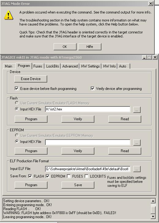

Ich habe mal folgendes gemacht:
deine soll.hex geflasht.
Automatisches Verify nach Programmierung: OK.
Nochmaliges Verify: Fehler.
Flash ausgelesen und abgespeichert.
Verify gegen diese Datei: OK.
Meinen Bootloader geflasht
Verify:OK.
Kann man wiederholen, bis man doof geworden ist.
Flash ausgelesen und abgespeichert, gelöscht, selbige Datei geflasht,
Verify gegen die Originalatei: OK.
Ich würde mal tippen, daß irgendwas mit deinem Hex-File nicht stimmt.
Flash mal das angehängte Hex-File auf deinen Controller, dann auslesen,
abspeichern und wieder anhängen. Wenn die Hardware funktionert, müsste
dieses File dann ja mit meinem Originalfile auf meinem Controller beim
Verify OK sein.

von Thomas E. (thomase)
Friedhelm Altmann schrieb:
> Ich hab nur noch ????
Hab' ich irgendwie auch.

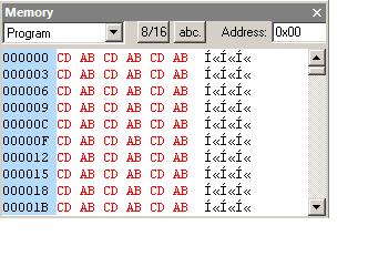

Die Datei macht folgenden Fehler: siehe Anhang.
Schick mal dein Projekt rüber. Ich kompilier das mal bei mir.
mfg.
Jetzt was ganz tolles:
Die von dir zurückgesendete Datei geflasht, Verify gegen meine
Originaldatei: OK.
Meine Originaldatei geflasht, Verify gegen die von dir zurückgesendete:
Fehler siehe letzter Post.
Hat dein Nachbar in den letzten Tagen ein Huhn geschlachtet und
beträufelt eine Strohpuppe mit dem Blut?
mfg.
Die von dir kompilierte soll.hex läuft bei mir auch.
Hatte nur ein Verify gemacht, daß beim ersten Mal OK war und dann nicht.
Ist ja logisch, wenn das Programm ins Flash schreibt. Da war ich etwas
auf dem Holzweg.
Die Lösung heisst wohl AVRISP MKII.
Allerdings das Hexfile in die Binärdaten umwandeln macht ja nicht der
Programmer, sondern der avrdude. Das würde deinen Programmer dann wieder
entlasten.
Aber vielleicht können die auch nicht zusammen wegen der Adressen >64K.
Kannst du den Programmer nicht unter Windows mit Studio 4.18 testen?
mfg.
