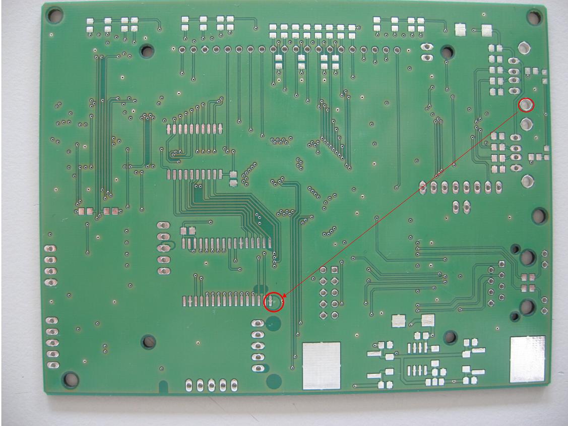

Ich habe heute eine bei LeitOn bestellte Platine bekommen. Leider gab es
eine unangenehme Überraschung.
Bei der Platine handelt es sich um eine 4-lagige Platine mit dem
Lagenaufbau 1+2+16 = GND; 15 = VCC(5V + 3,3V).
Die Pins der bedrahteten Bauteilen die nach GND verbunden sind, habe ich
mit Leiterbahnen auf Layer 41/42 (tRestrict,bRestrict) von den
GND-Polygonen auf Layer 1+16 getrennt. So sollten sich diese Bauteile
besser ein-/auslöten lassen.
Auf der fertigen Platine kann man nun sehen das alles auf den Layern
41/42 sowohl in x als auch in y-Richtung verschoben ist. Ob die Platine
noch zu gebrauchen ist muss ich erst einmal schauen.
Schuld liegt angeblich bei mir, ich hätte bei der Bestellung einen
Hinweis auf Layer 41/42 angeben müssen. Diese Layer gehören angeblich
nicht zu den Standard-Layern bei Eagle.
Wie macht ihr das bei Multilayer-Platinen?
Habt ihr einen anderen Lagenaufbau?
Demnächst besser Gerber-Dateien versenden?

OP Persönliche Seite #2242786
Falk Brunner schrieb:
> Hä?
> Drei Masseflächen und eine Versorgung? Wo liegen deine Signale?
Signale liegen hauptsächlich auf Layer 1 und 16 es gehen aber auch ein
paar Signale in die Innenlayer.
> Kaum. Denn die werden nicht produziert, sie beeinflussen nur die echten
> Kupferlagen.
Eben und hier sieht man halt Löcher in der Kupferfläche, genauer im
GND-Polygon.
> Käse. Für sowas gibt es Thermals.
Die sind ja auch eingeschaltet trotzdem ist es teilweise echt hart wenn
man ein Bauteil auslöten will das über 3 Lagen nach GND verbunden ist.
Jens Martin schrieb:
> Wie ist das mit
>> ich hätte bei der Bestellung einen Hinweis auf Layer 41/42 angeben müssen.
> zu begründen?
Wurde mir so am Telefon mitgeteilt als ich heute Mittag angerufen hatte.
Mit der Begründung das die besagten Layer nicht zum Standard gehören,
man könne ja nicht alle 255 Layer von Eagle beachten.
Der Mensch von LeitOn der für die CAM-Jobs zuständig ist konnte mir auch
nicht sagen was da passiert ist. Ich vermute mal das man die Platine
verschoben hat, dabei die Layer 41 und 42 aber nicht eingeblendet
gewesen sind. Dies wurde aber bei LeitOn verneint.

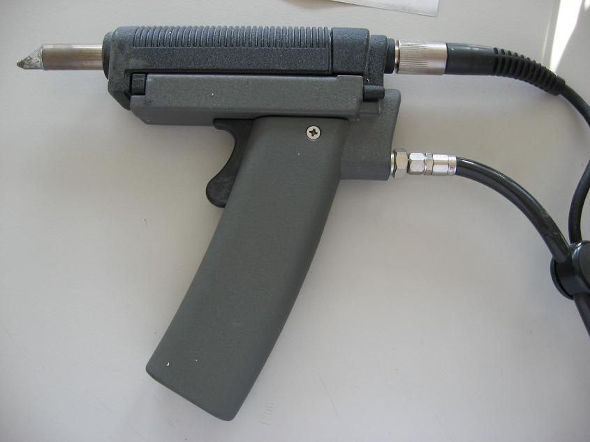

OP Persönliche Seite #2243178
> Ordentlichen Lötkolben und dicke Spitze und viel Lötzinn verwenden.
Kennst du solche Entlöttools aus Bild 1?
Ein Bild der Platine mit dem Fehler ist in Bild 2 zu sehen. Mittlerweile
weiß ich auch was die genau gemacht haben.
Der Nullpunkt lag in der Mitte der Platine. Keine Ahnung mehr warum ich
das so gemacht hatte. Auf jedenfall hat man bei LeitOn die Platine mit
der linken unteren Ecke auf den Nullpunkt verschoben und dabei waren die
Layer für die Sperrschichten nicht eingeblendet.

diese unterstützt ist das bequem für den Kunden, aber ein grosser
Aufwand für CAM, deshalb vereinfacht man dies durch die Standards und im
eignen Interesse sollte man sich dran halten.
>>Auch Quatsch.
> Nö.
Doch ;-)
> Sperrflächen sind keine Abweichung, das IST Standard.
Jo, aber Sperrflächen sind Bestandteil einer Lage, das muss man
(normalerweise) nicht dem LP-Hersteller sagen. Ob eine Sperrfläche Sinn
macht oder nicht liegt im Verantwortungsbereich des Kunden, nicht der
CAM (es sei denn, daraus entstehen irgendwelche Probleme in der
Fertigung).
P.S.
Das dass Gerberformat unbefriedigend ist, da gebe ich dir Recht, Falk.
(z.B. sind keine Netzlisten hinterlegt, macht den E-Test umständlicher)

>Du hättest das ein hervorheben müssen.  Eins unter vielen, und
>gewiss nicht das wichtigste (auch wenn ob der kostenlosen Hobby-
>Version vermutlich alle Hobbyisten denken, es wäre das wichtigste).
Ja.
>Nach deiner Logik müsste jeder Platinenhersteller alle EDA-Tools
>gleichermaßen gut in- und auswendig kennen, um ihre Stolperfallen zu
>kennen.
Muss er auch, wenn er das Format als Eingangsdaten akzeptiert. Zumindest
die wesentlichen. Und dass man beim Verschieben (bei Eagle) alle Layer
einblenden muss, ist ja eher eine Grundlage denn Stolperfalle.
>RS-274-X ist sicher nicht der Weisheit letzter Schluss, aber es ist
>nunmal der de-facto-Standard in diesem Bereich, ob uns das gefällt
>oder nicht.
Wohl leider wahr.
>  Der wirkliche Vorteil dabei ist, dass es unzählige Tools
>diverser Hersteller (einschließlich Opensource) gibt, mit denen man
>die auf diese Weise abgelieferten Produktionsdaten vorher nochmal
>anschauen kann.
Wird durch die Diversität und Weichheit des Formats wieder kompensiert
>  Dabei sollten einem dann die Fehler ins Gesicht
>springen,
Der Fehler hier ist da genauso sichtbar oder auch nicht wie im Eagle.
Schau dir das Bild oben an.
MfG
Falk
Moderator Persönliche Seite #2243379
Es ist immer noch ein Unterschied, ob die CAD-Eingangskontrolle eines
LP-Herstellers da drauf guckt (die sich nun weiß Gott nicht in jedes
einzelne Projekt jedes einzelnen Kunden reindenken kann, vor allem
nicht in einer Poolfertigung, bei denen es im Streitfall um einige
10 Euro geht, nicht um eine Auflage von einigen Quadratmetern) oder
ob der Autor selbst nochmal draufguckt.  M. K. hätte dieses Bild
sofort suspekt aussehen sollen.  Die CAD-Eingangskontrolle wird eher
darauf geeicht sein, sowas wie 10:1-Fehlskalierungen zu erkennen
(wie sie mit dem tollen RS-274-X nun mal gelegentlich auftreten
können).
Alles, was man da mehr an Komfort will, muss man letztlich bezahlen,
weil das nur ein Mensch erkennen kann, dessen Arbeitszeit halt Geld
kostet.
