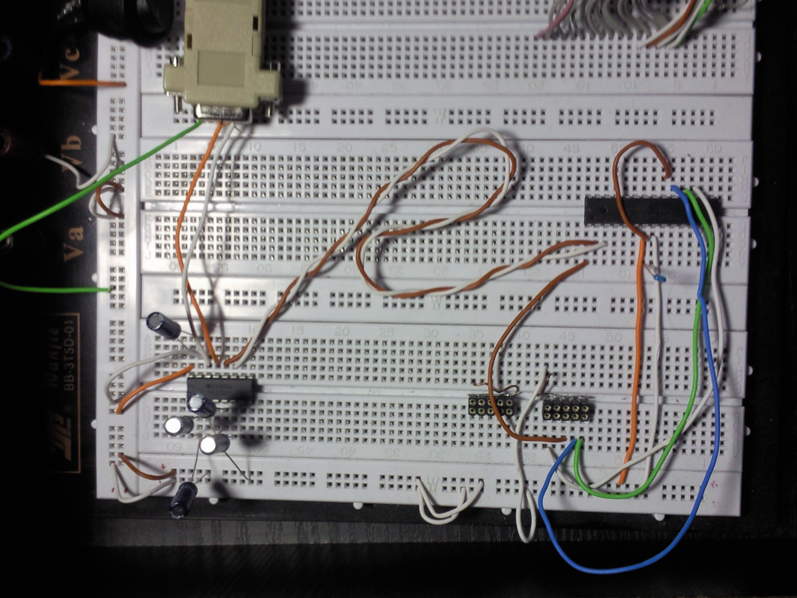

leider hab ich einen sehr komischen Fehler mit der Uart auf meinem
atmega8.
Der mega8 kann Daten zum Pc senden und der Pc empfängt diese auch. Der
umgekehrt Weg aber funktioniert nicht.
Aufbau:

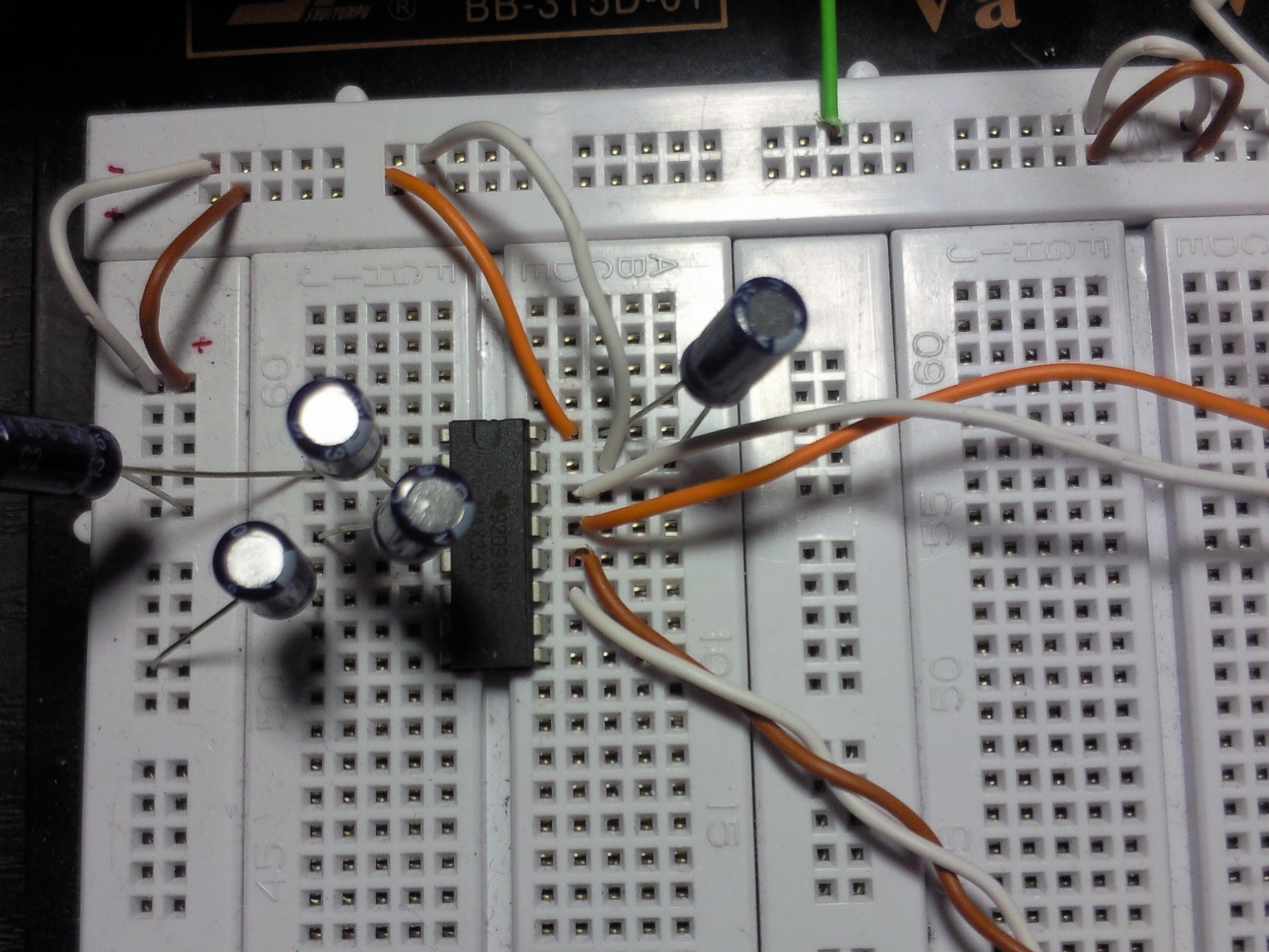

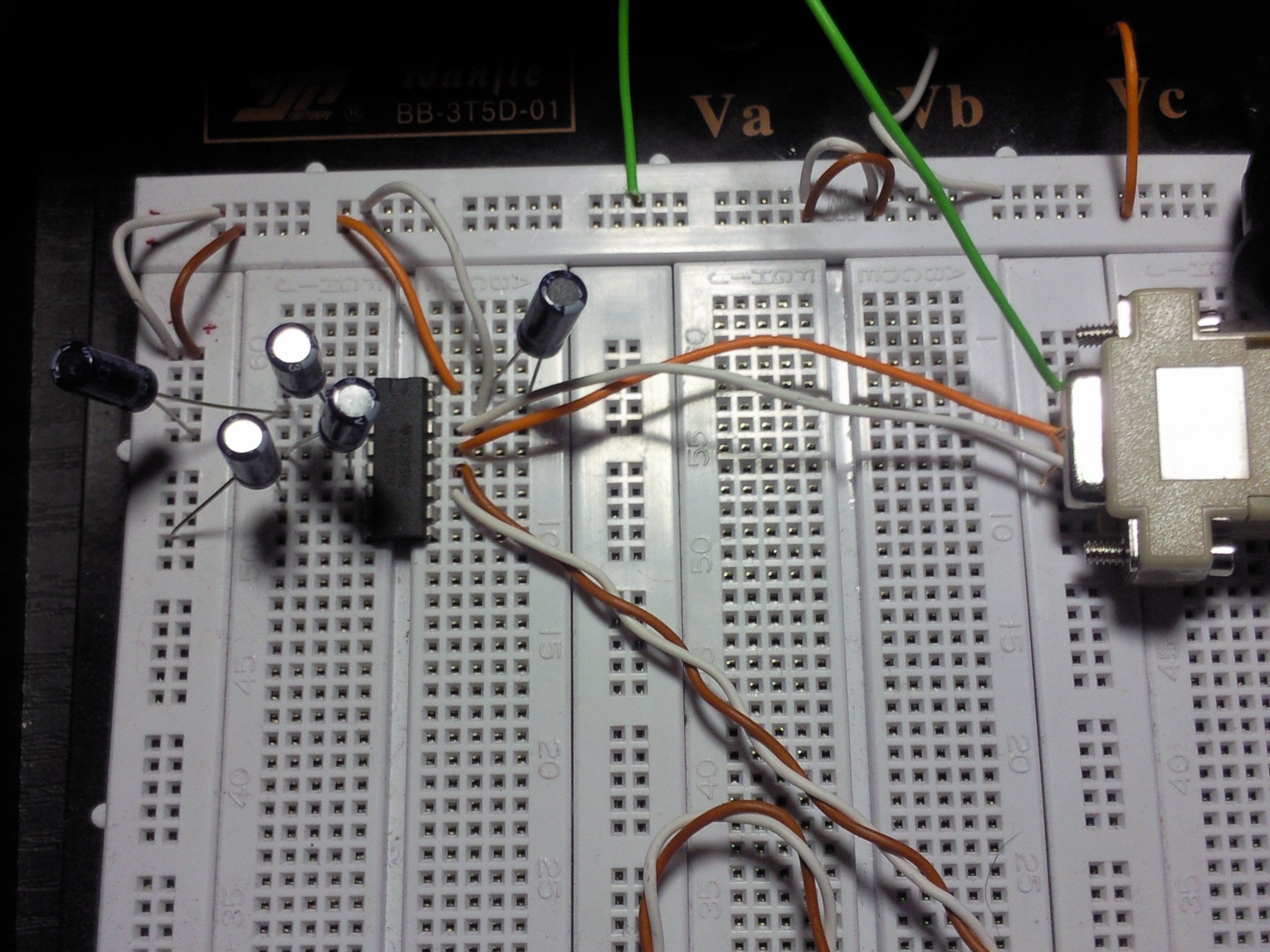

Das meiste ist auf den Bilder im Anhang gut zu erkennen.
-  Max232N mit 1uF Elkos
-  Atmega8-16U mit 100nF (und Programmer-Schnittstelle)
Ich hab auch schon einige Dinge versucht:
-  Am rs232 Pin 2 und 3 überbrückt. Das Echo kam an
-  Pin 12 und 11 am max232 überbrückt. Echo kam nicht an.
-  Max232 ausgetauscht.  Keine Auswirkung.
-  R2 anstatt R1 am max232 benutzt. Hatte auch keine Auswirkung
Ich habe mir auch schon einige Anleitungen angeschaut darunter auch
diese hier:
http://www.mikrocontroller.net/articles/AVR-Tutorial:_UART
Auch habe ich diverse Beiträge im Forum durchgelesen aber diese bringen
mir auch nichts. Leider steht mir kein Oszilloskop zur Verfügung, um
genau feststellen zu können was bis wo ankommt.
Ich hoffe dass mir jemand helfen kann. Im Anhang sind noch Bilder der
Schaltung zu finden.
Vielen Dank schon mal im Voraus.

Also:
- beide Vcc anschließen
- an jedes Vcc/Gnd-Pärchen ein Blockkondensator (100nF)
- Kabellängen am besten so kurz wie möglich
- Litzekabel is nicht so toll fürs Steckbrett -> Kontaktschwierigkeiten
ansosnten haste deinen Fehler ja schon eingegrenzt:
:-) Das muss funktionieren.
Übrigends, wie erkennst du das dein uC nichts empfängt?
> while(1){
>       uart_putc('s');
>       uint8_t data=uart_getc_wait();
>       //data++;
Meine Vorschläge zum testen wären:
-Als erstes den Mikrocontroller abklemmen.
-Alle Spannungen durchmessen VCC, V+, V-. Die Spannungen sollten alle
innerhalb ihrer Sollwerte liegen. Häufig haben die Steckbretter
fehlerhafte Kontakte. Stecken alle Beinchen richtig drin?
-Den MAX232 spannungsfrei machen und die Pins 14 und 13 brücken, das
Echo funktionierte bei dir ja bereits.
-dann die Brücke wieder öffnen, Spannung wieder anlegen und die Pins 1
und 12 Brücken (echo?)
Wo holst du die Versorgungsspannung her? Welcher SUB-D Pin hängt an
welchem MAX232 Pin? Benutzt du ein 1:1 oder ein Nullmodem (X-Over)
Kabel?
also am max232 soll ja ein 1uF elko reichen..
und ich weiß nicht welchen Vcc du meinst Flo. Ich dachte ich hätte alle
ähm ja wie ich das erkenne. Wie im Programm oben zu erkennen müsste ich
ja nach jedem empfangenden Zeichen ein "s" bekommen oder irre ich mich?
Ja vielleicht sehe ich einfach den Wald vor lauter Bäumen nicht.
Danke das du so schnell geantwortet hast.
Meine Ergebnisse:
Alle Pins beziehen sich auf den MAX232:
-PIN 16 zu 15 (Vcc, GND) 5 V
-PIN 2 (V+) zu GND 8,9 V
-PIN 6 (V-) zu GND -8,33 V
- das überbrücken am RS232 verlief erfolgreich. Also es war ein echo da
- T1in und R1out überbrücken (mit Spannung für Max232). OHAA geht auch
Jetzt schließe ich mein AVR zu
R1out an PD0
T1in an PD1
und es läuft nicht.
Hm dann muss wohl was am Programm sein.
Danke schonmal ^^
