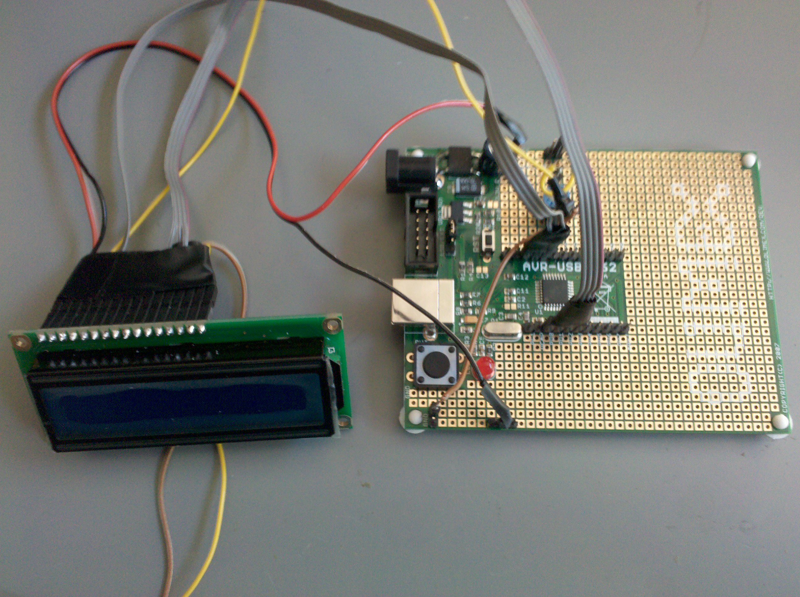

hat einer von euch schon mal die "Peter Fleury LCD Lib" auf einem
AT90USB162 zum laufen gebracht? Hab auf einem ATmega644 sehr gute
Erfahrungen damit gemacht aber jetzt bekomme ich die Sache einfach nicht
zulaufen. Der µC hängt sich immer schon bei der Initialisierung auf. Ich
benutze auch das gleiche LCD wie bei dem anderen Projekt.

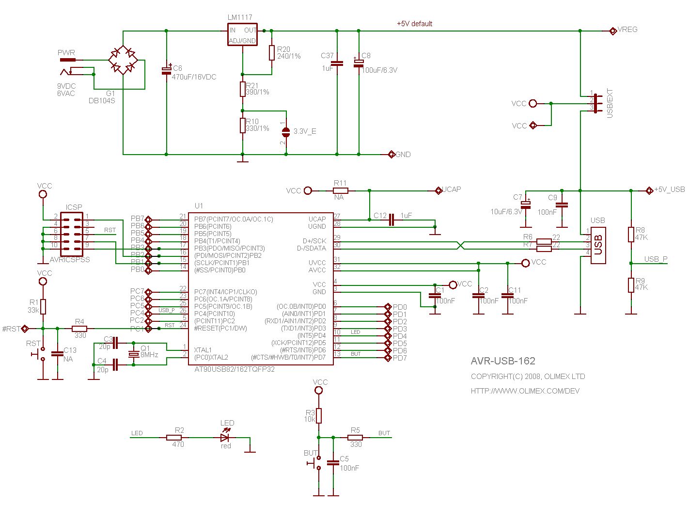

OP #2245597
Hey Danke erst mal für die Antworten.
Wollte am Anfang nur raus finden ob jemand schon mal die Lib's bei einem
AT90USB162 Benutzt hat. Einen richtigen Schaltplan gibt es momentan
nicht da ich die AVR Entwicklungsplatine AT90USB162 (AVR-USB-162)aus dem
Shop nutze.
Hab einfach nur die 4 Daten und 3 Steuerleitungen ran gehängt. Die
Hintergrundbeleuchtung ist momentan nicht angeschlossen aber das sollte
ja auch keine Rolle spielen. Als Entwicklungsumgebung benutze ich das
AVR Studio 5 und meine Code übertrage ich mit Filp.
Meine Code besteht aus dem Startbeispiel mit der Blinkenden LED und der
LCD Lib von Peter Fleury
hier LCD_Test.c

Zur meiner Annahme mit dem delay bin ich nur gekommen weil ich Stück für
Stück den Code durch gegangen bin, an ausgewählten Stellen hab ich meine
LED einschalten lassen und bis zum erst Aufruf dieser delay Funktion
ging sie auch immer an(bzw. fing sie an zu Blinken was ja bedeute das
der Controller läuft aber das LCD blieb trotzdem uninitialisiert) nach
der delay Funktion blieb sie aus. Ich hoffe man konnte verstehen was ich
damit sagen wollte.
