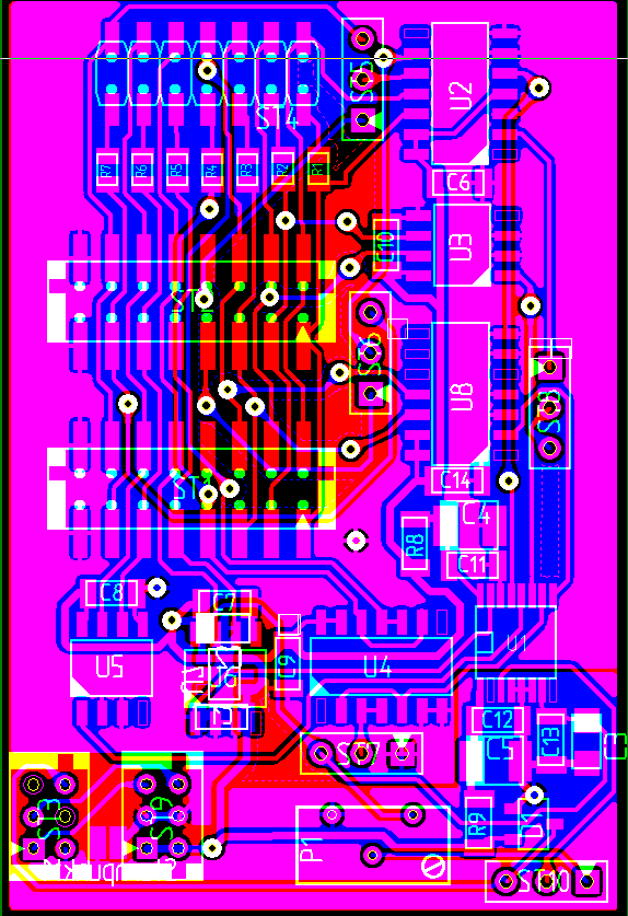

ich hatte mit dem Thema noch nicht zu tun gehabt und würde gerne eure
Erfahrungen dazu hören. In der Versorgungsspannung einer Schaltung mit
ICs werden ja immer Störungen bleiben, auch bei Entkopplung der
IC-Versorgungspins. Ich habe eine ADC-Schaltung (Ptototyp) mit einem 3.3
V LDO-Spannungsregler und habe alle IC enkoppelt mit 100nF und teilweise
mit 10µF + 100nF, möglichst nah an den Pins natürlich. In der Versorgung
messe ich aber mit AC-Kopplung des Oszi noch Transienten von über 100mV
peek-to-peek. Habe ich was falsch gemacht, oder sind solche Störungen
noch in Ordnung?
Moderator (Firma: Titel) Persönliche Seite #2243465
noips schrieb:
> In der Versorgung messe ich aber mit AC-Kopplung des Oszi noch
> Transienten von über 100mV peek-to-peek.
Wie gemessen?
Falsch angeschlossen kann so ein Messgerät auch falsche daten liefern:
Siehe den Beitrag "Spannungsspitze bei Anschluss Spannungsversorgung"
Was hängt sonst noch an den 3.3V?
Wie sieht das Layout aus?

> Wie gemessen?
Schau mir an.
> Was ist vor dem LDO?
Jetzt noch Labornetzteil, sollte doch normalerweise ohne Schaltregler
sein, oder?
Layout und Schaltplan im Anhang.

#2243669
@  noips (Gast)
>Schon wiederkehrend, kein Rauschen. Kann das vom ADC kommen, wenn der
>konvertiert?
Möglich, aber eher unwahrscheinlich.
>Sind im Schaltplan/Layout keine grobe Fehler zu finden?
Naja, das Layout sieht etwas komisch aus, die Masse passt da glaub ich
nicht so ganz, denn sie ist ziemlich zerstückelt. Das könnte ein Problem
sein.
MfG
Falk
Moderator (Firma: Titel) Persönliche Seite #2243692
Falk Brunner schrieb:
> die Masse ... ist ziemlich zerstückelt.
Ich habe mir das auch gedacht...
Es würde nicht schaden, da noch so mindestens 20 Durchkontaktierungen
von der "oberen" zur "unteren" Massefläche zu setzen.
Und zudem sehen da ein paar "Masseflächen" aus, wie wenn sie gar nicht
angeschlossen wären. Schalt im Eagle mal "Orphans Off"...
Gast #2243727
Wenn wir schon dabei sind, ist das grundsätzlich ein Problem, wenn es
mehrere Masseflächen gibt, die per Durchkontaktierung verbunden sind,
oder ist das nur dann ein Problem, wenn die Masseflächen nur an wenigen
ungünstigen Punkten verbunden sind?
Ich arbeite mit Integra Station, schon uralt, aber wir haben nur das
hier.
Im Layout ist es in der Tat so, aber ich habe die "isolierten" Flächen
nachträglich per Hand ankontaktiert (Bohrung + Drahtstück), allerdings
an nur einem oder maximal zwei (bei größeren Flachen) Punkten.
#2243740
@  noips (Gast)
In gewisser Weise. Die Durchkontaktierungen sind ein meist brauchbarer
Kompromiss. Optimal ist eine durchgehende Massefläche ohne
Unterbrechungen.
Das ist noch ungünstiger, kann im Extremfall kontraproduktiv sein
(Masseschleifen).
MFG
Falk

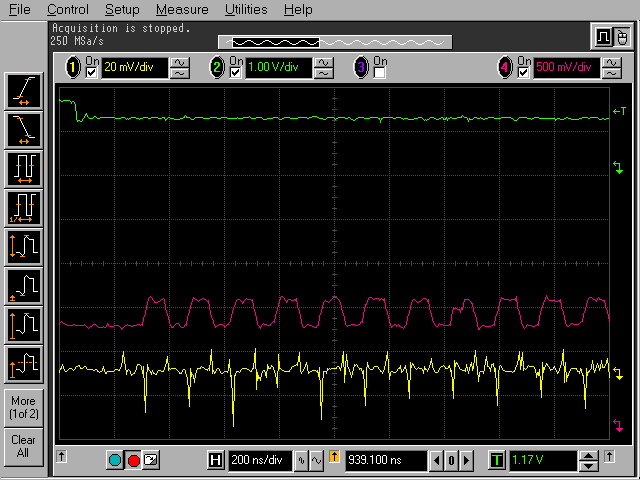

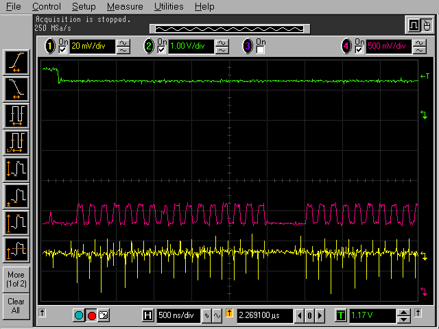

Gast #2244944
Hab jetzt mehr Durchkontaktierungen gemacht. Es gibt aber neue
Erkenntnisse. Es gibt unter anderem auch ein eingehendes SCLK-Signal
(mit M-LVDS übertragen). Es sieht ganz nach einer Abhängigkeit der
Spitzen von diesem SCLK-Signal aus. Oszi-Bilder sind angehängt. Der
M-LVDS-Transceiver für SCLK sitzt auf der Top-Seite der Platine genau an
der Stelle, wo der Spannungsregler auf der Bottom-Seite ist. Kann das
eine Erklärung sein? Welche anderen Gründe kann es geben?

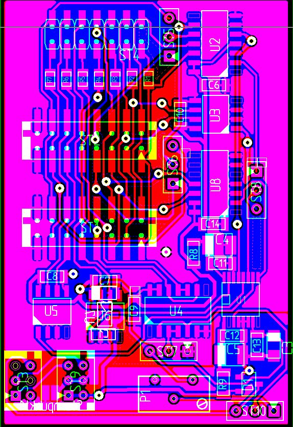

Moderator (Firma: Titel) Persönliche Seite #2244956
noips schrieb:
> Kann das eine Erklärung sein?
Der SCLK könnte kapazitiv in die Regelschleife eingekoppelt werden...
a) der Treiber hat keinen Entkopplungskondensator
b) der Entkopplungskondensator ist schlecht angeschlossen
c) der Entkopplungskondensator hat keine Masseverbindung
   (so sieht das beim geposteten Layout für C7 aus...)
Gast #2245001
> spendiere mal diese CLK-Leitung einen Widerstand damit die Flanken etwas
> flacher werden, das könnte die Störungen minimieren.
Die Flanken sind auch so nicht so steil. Rise time > 20ns. Außerdem geht
das auf Kosten der Frequenz. Die soll in Zukunft evtl. höher werden.
> Ansonsten mal eine Empfehlung aus einem Atmel Datenblatt
So ungefähr (bis auf die Drossel) habe ich auch gemacht. Im Layout
schlecht zu erkennen, da liegt unter den analogen ADC-Pins eine analoge
GND-Fläche. VCC ist mit einem Tiefpass entkoppelt. 2 Cs (4,7µF und
100nF) und ein 0 Ohm Widerstand.
auf der Platine habe ich diese "Insel" per Durchkontaktierung an Masse
angeschlossen.
Das wird es wohl sein. Da hilft nur, den Regler auf der Platine zu
versetzen, oder?
