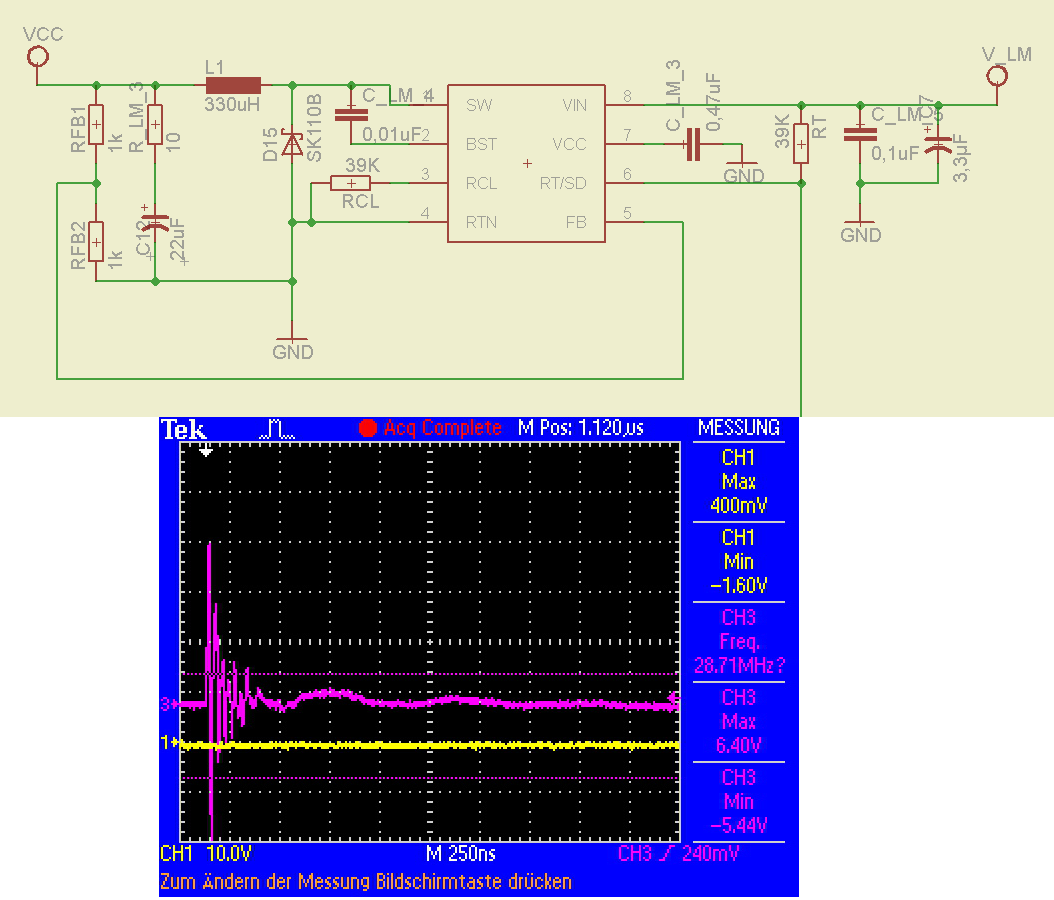

ich habe ein Problem beim Anschluss des Spannungsreglers LM5008 von
National Semiconductor  (Schaltung siehe Anhang) an die
Spannungsversorgung. Direkt beim Verbinden entsteht eine Spannungsspitze
am Eingang in positiver und negativer Richtung, eine Art "Einschwingen"
mit bis zu 10 V Amplitude und ca. 30 MHz (noch bevor sich der
Eingangskondensator auflädt) bei Versorgungsspannung von ca. 50 V
(entsteht aber auch bei jeder anderen Versorgungsspannung).
Meine Theorie ist, dass genau dadurch schon einige meiner Bauelemente
(µC etc.), die 5 V Versorgungsspannung und eine Festigkeit bis -0.6 V
haben, kaputt gegangen sind (resultierend in IC-internern Kurzschluss)
Habe schon einige Versuche am Ausgang des LM5008 mit 5,1 V
Schottky-Diode in Sperrrichtung gegen Masse und Diode in Durchlass (mit
bis zu 60 V Ubr) in Reihe zw. LM Ausgang und Bauelemente-Eingang
durchgeführt, aber das hat keine Auswirkungen auf die gezeigte
Spannungsspitze (Oszi-Bild im Anhang).
Auch habe ich einen Tiefpass am Eingang mit Grenzfrequenz 3kHz probiert,
was allerdings auch keinen Erfolg hatte.
Was könnte ich noch machen, um diesen unerwünschten Effekt zu
unterdrücken?
Ist es überhaupt vorstellbar, dass diese kurze Spannungsspitze so viel
Energie besitzt, um den µC etc. zu zerstören? Was könnte überhaupt die
Ursache dafür sein?
Vielen Dank für eure Hilfe!
Wenn noch etwas unklar ist oder Informationen fehlen, liefere ich die
natürlich gern nach.
MfG
Ernst
Moderator (Firma: Titel) Persönliche Seite #2241896
Was zeigt dieses Bild?
Was wurde dort wie gemessen?
Was kommt heraus, wenn du da mal Masse gegen Masse misst?
(Richtig: die Masseklemme vom Oszi an Masse und die Prüfspitze auch an
eine etwas entferntere Masse)
Weshalb ist da ein Widerstand R_LM_3 in Reihe zum Ausgangskondensator
des Schaltreglers? Hat der tatsächlich 10 Ohm?
BTW: warum ist bei deinem Schaltregler der Eingang rechts.. :-/

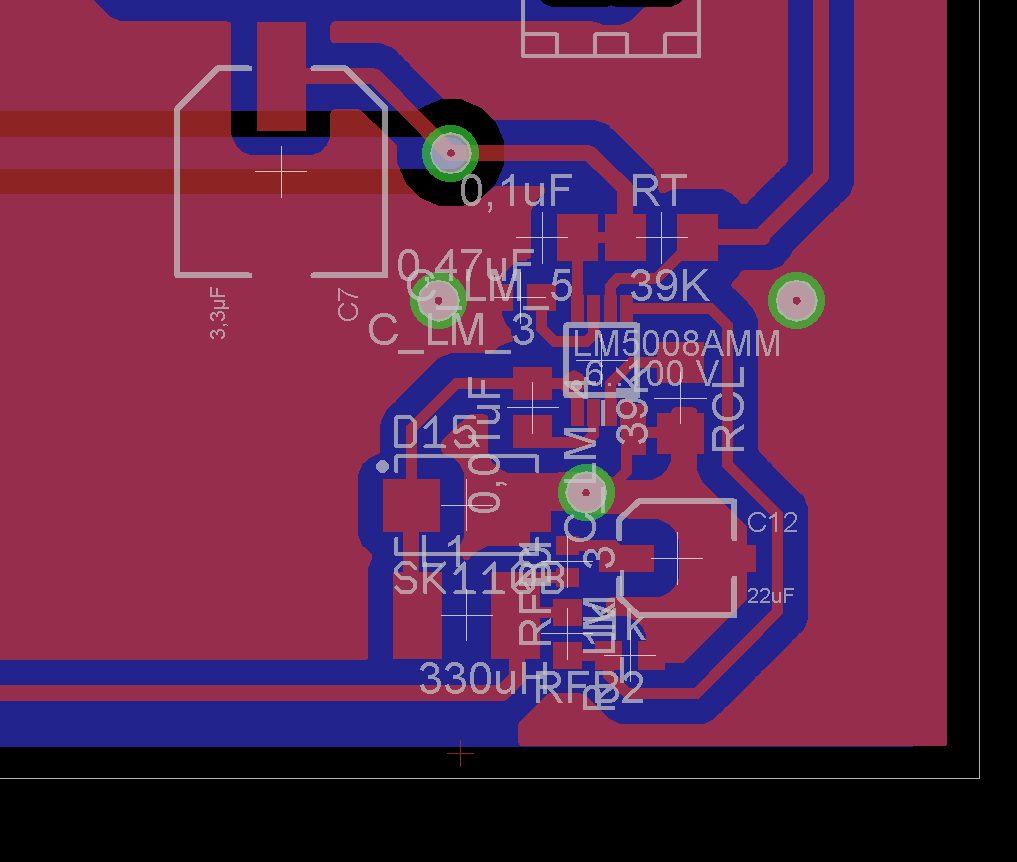

Moderator (Firma: Titel) Persönliche Seite #2241925
Ernst schrieb:
> Regler:
> http://www.national.com/profile/snip.cgi/openDS=LM5008A
In cases where the capacitor ESR is too small, additional
series resistance may be required (R3 in the Block Diagram)
Mag sein, aber gleich 10 Ohm...   :-o
Generally, R3 will be 0.5 to 3.0Ω
Sieh dir das mal an:
http://www.lothar-miller.de/s9y/categories/40-Layout-Schaltregler
Und dann zeichne mal deine Strompfade ein: der Freilaufpfad ist kompakt,
aber der Ladestrompfad sieht bei dir recht ungünstig aus...
EDIT:
> Diese Spannungsspitze wird einfach durchgeschliffen
Was wird die?
> und das ist das Problem.
Ich sag doch: miss mal Masse gegen Masse.
Und du wirst sehen: wer Mist misst, misst Mist.
Gast #2241954
Lothar Miller schrieb:
CH3 zeigt Vout (VCC in obigem Schaltplan) des LM nahe µC (an dem nochmal
100 nF hängen) - "weit" entfernt vom LM, aber recht nahe an einem
weiteren, später zur Spannungsglättung ergänzten 22µF-Kondensator.
Oszi-Masse hing dabei am Eingang.
Mal schaun ...
Liefere ich nach.
Ja, das sind tatsächlich 10 Ohm, berechnet nach Vorgaben im Datenblatt,
für ein definiertes Rippel am Ausgang für den Spannungsregler. Schaltung
nach Datenblatt aufgebaut (allerdings war das verwendete von 2009, im
April 2011 kam ein neuese mit Vout zw. Rripple (R_LM_3) und Cout (C12).
Diese Umstrukturierung hat aber auch keine Auswirkung auf diese
Spannungsspitze.
Hm, sry. schäm - Aber Pinout ist halt genau so und ich komm sonst
manchmal durcheinander, wenn das Pinout des Schaltbilds nicht mit den
Layout-Anschlüssen übereinstimmt.
Gast #2242043
> Ernst schrieb:
>> Regler:
>> http://www.national.com/profile/snip.cgi/openDS=LM5008AIn cases where the
> Mag sein, aber gleich 10 Ohm...   :-oGenerally, R3 will be 0.5 to 3.0Ω
Habs auch schon mit 3Ω probiert, 10Ω hat am Ende eine glattere
Ausgangsspannung gebracht, also kann es so falsch nicht sein. Klar
wunderte ich mich auch über den hohen Wert.
> http://www.lothar-miller.de/s9y/categories/40-Layo...
Sehr guter Tipp, danke!

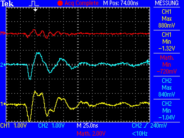

Gast #2242262
So hier kommt die Masse-Masse-Messung.
CH1 Masse Eingang LM (Oszi+) gegen Masse Ausgang LM (Oszi-)
CH2 Vout Ausgang LM (Oszi+) gegen Masse Ausgang LM (Oszi-)
Math: CH1-CH2
Beide Massen-Messstellen sind soweit wie möglich auf dem Board entfernt.
Massefläche auf Boardunterseite unter Spule bereits entfernt, sodass
Spule nicht großartig einkoppeln sollte.
Was sagt mir das jetzt?
Gast #2242315
Berühre mit dem Tastkopf einfach mal eine Gleichspannung. Wenn du dann
das gleiche Gesabber siehtst, liegt es am Tastkopf und seinen
Resonanzen. Das wäre ganz normal und liegt an der Induktivität des
Masseclips. Das kannst du nur verringern, wenn du eine Massefeder
verwendest.
Gast #2243287
> Die Störung ist in der von dir vermuteten Form eigentlich nicht da. Nur
> dein Oszillospkop sieht sie: mach mal noch eine Messung mit der
> Tastkopfspitze direkt an der an Masse angeklemmten Masseklemme.
Ok, mit Schaltung und Tastkopf an Masse messe ich auch diese Spitze.
Also liegts am Tastkopf. Na prima.
Na wenigstens etwas herausgefunden. Vielen Dank für den hilfreichen
Tipp.
> Dein Problem liegt woanders...   :-o
ja. Neue Suche.
Gast #2243305
> verwendest.
Ja, genau das gleiche Gesabber. Na jetzt weiß ich wenigstens, dass es
daran nicht liegt. Hat auch was. Vielen Dank für die Bemühungen und
Tipps.
Gast #2243307
Dietrich L. schrieb:
> Wenn man keine Feder herumliegen hat, bringt es auch schon etwas, den
> Masseclip um die Spitze zu wickeln.
Das bringt leider gar nichts bei mir.
> Eine schöne Spielerei ist auch, den Tastkopf am Masseclip kurz
> zuschließen,  und mit dieser Schleife wie mit einer Wünschelrute über
> die Schaltung zu gehen.
LOL!

Moderator (Firma: Titel) Persönliche Seite #2243886
noips schrieb:
> Woran kann denn so etwas liegen, dass der Oszi was was sieht, was nicht
> da ist?
Das was das Oszi da sieht ist durchaus da!
Nur ist es nicht das, was dich interessiert... :-/
Das ist, wie wenn du an der Straße Vogelstimmen aufnehmen willst: du
hörst zwar das Gezwitscher, aber auch die Autos, die dich stören. Für
wirklich schönen Vogelgesang mußt du deinen Aufbau verändern und weg von
der Straße oder eine Schallschutzmauer aufbauen oder ein Richtmikrofon
nehmen oder ...

>solche Verfälschungen nicht vorhanden sind?
Das sind ganz normale Schmutzeffekte, die unter anderem durch den
Erdbezug des Oszis entstehen können. Auch magnetische und kapazitive
Einstreuungen können dafür verantwortlich sein. Ein guter Elektroniker
findet bei den Messungen heraus, was "echtes" Signal ist und was
Schmutzeffekte sind und läßt es einfach dabei bewenden. Nur wenn man
ganz schöne Oszibildchen für eine Publikation haben will, macht man sich
die Mühe, die Störungen wegzubekommen. Da gibt es verschiedene
Möglichkeiten: Verbesserte Masseführung, Abschirmungen oder ein
differentieller Tastkopf können da hilfreich sein.
Moderator (Firma: Titel) Persönliche Seite #2245515
Ina schrieb:
> Nur wenn man ganz schöne Oszibildchen für eine Publikation haben will,
> macht man sich die Mühe, die Störungen wegzubekommen. Da gibt es
> verschiedene Möglichkeiten: Verbesserte Masseführung, Abschirmungen
> oder ein differentieller Tastkopf können da hilfreich sein.
Oder ein Bildbearbeitungsprogramm... ;-)
