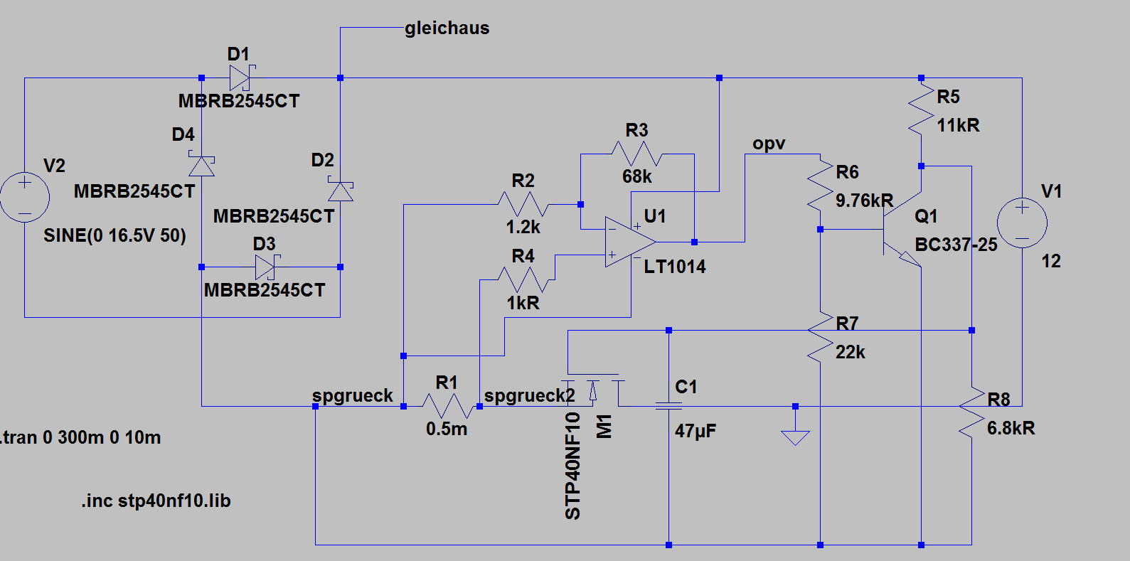

Moin Moin,
ich habe vor für mein Womo ein Batterieladegerät zu bauen. 1. Damit die
Batterien schneller geladen werden und damit die Batterien z.B.: auch
geladen werden und die Versorger über das "Ladegerät" versorgt werden.
naja irgendwie so ... Batterie als Puffer damit der Stromerzeuger nicht
die ganze zeit laufen muss, und da es sonst auch schwer wird aus der
Pulsierenden Gleichspannung die Geräte zu betreiben. Ich habe einen
Trafo der Vmax 16 Volt macht und damit er sich nicht selbst umbring,
wollte ich eine Strombegrenzug einbauen. Wollte mal wissen ob was
dagegen spricht es so zu machen wie in dem beigefügten Schaltplan.
simulationstechnisch scheint das zu laufen und er begrenzt auf 29A.
Dann hätte ich noch zusätzlich ne Frage, falls die wer beantworten kann.
Der Trafo liefert 300VA. Um die Batterie zu laden, kann ich ja nur strom
ziehen solange die Spannung vom Trafo über ca 12,x - 13,x Volt ist.
Würde ich da da den Angegebenen Strom ziehen komme ich over all gesehen
auf ein wenig unter die hälfte der Leistung. Wie berechnet man das
maximum welches man gepulst aus dem Trafo ziehen kann? (hoffe habe das
verständlich ausgedrückt) kennt da einer seiten oder weiß wie man das
berechnet ? vielen dankt schonmal.

Deine Schaltung ist ja im Grunde nichts anderes als ein Längsregler und
bei 29A bei leerer Batterie sagen wir mal 11,4V und 16,5V
Eingangsspannung
verheizt dein Mosfet im schlimmsten Fall 16V - 11,4V = 5,1V * 29A =
147,9W
und Schottky Dioden als Brückengleichrichter finde ich etwas
verschwenderisch wobei dir der Spannungsabfall von normalen Dioden in
deinem Fall zu gute käme.
Und dein OP freut sich sicher über einen Kondensator.

ja der mosfet ist genau für 150W ausgelegt der ist schon hart an der
grenze ;)
den brückengleichrichter habe ich nur hier in der simulation so
aufgebaut, den habe ich als einzelnes bauteil mit 35A belastbarkeit.
bei dem opv weiß nich ob da nen kondensator was bring .. weil die
batterie puffert das ja... die spannung wird da nich groß schwanken.
ps ich stell auch nochmal den korriegierten schaltplan online.. vorher
nicht daran gedacht das die batterie ja zwischen 11,x und 14,x Volt
schwankt
#2244224
der Kondensator für den OP ist weniger wegen Schwankungen mehr wegen
Störungen
hast du da eine 290Ah Batterie? da du mit so hohen strömen ladest?
Bleibatterie ist bei 11.4V leer und bei 13.6V wäre eine erhaltungsladung
14.4 ist die ober grenze wobei der Akku meist schon zu gasen beginnt.
wie führst du die 150W heizleistung ab?
hab gerade gelesen das du nur einen 300VA trafo hast.
demnach würdest du in etwa die halbe leistung des Trafos verheizen.
> Störungen
Bringt da ein normaler Kondensator was? Wenn da schon ne Batterie
dranhängt und da Lasten betrieben werden, die ca. 20A oder so ziehen.
Oder muß ich das irgendwie durch eine Diode verhindern, dass da andere
was rausziehen können außer der OPV.
nein habe ich leider nicht würde generell mehrere Batterien parallel
klemmen. Ok ist jetzt noch nicht so weit. Ich weiß auch das Batterien
normalerweise nur mit max 10-30% ihrer Ah geladen werden sollten aber
kümmert sich die Lichtmaschine darum? die abschaltung bei ca 14V bekomme
ich schon hin. Mir geht es ja hauptsächlich darum das ich die 230V vom
generator auf 12V runter bekomme, um die Boardelektronik zu versorgen.
und nen Batterieladegerät hat zu wenig Leistung. Also Batterie laden/
Verbraucher versorgen irgendwie so.
die 150 W sind ja nur minimal  genau dann wenn der Sinus seinen Peak
hat... im mittel wird er also nicht so warm.
das ist sowieso so ein Problem ... der Trafo leistet "300W" ich weiß
kann man nicht so sehen wegen Wechselspannung und ich brauch
Gleichspannung. usw. Ich beginne ja auch erst strom aus dem Trafo zu
ziehen, wenn die Spannung des Trafos höher ist als die der Batterie.
deswegen müßte ich ja eigentlich auch Stromtechnisch mehr raus ziehen
können. Das ganze ist dann ja eine Impuls last für den Trafo. für mich
wäre es wichtig, wie dolle kann ich den Trafo belasten, damit ich die
Maximale Leistung aus ihm rauskitzel ohne das er überhitzt. Und können
das die Batterien ab ? (die hohen Strom pulse)

> Du kannst einen StepDown Spannungswandler bauen um den Strom zu
> begrenzen, dann musst du die Energie nicht verheizen.
werde ich mir mal angucken wie der funktionieren, hört sich auf
jedenfall interessant an.
mein Gott
> ...oder 2 der Gleichrichter durch Thyristoren ersetzen und die
> entsprechend ansteuern.
Soweit ich weiß läßt sich doch durch Thyristoren nur den einschaltpunkt
verschieben, somit entnehme ich keine Leistung wenn ich eh keine
Leistung entnehme weil ich darauf warte das die Welle über die 12,x V
grenze kommt und ab da kann ich ja entnehmen... weiß gerade nicht was
nen Thyristor bringt. Vielleicht kannste mir das mal näher erläutern,
wäre nett!
> ...oder Transistor M1 takten...
ja hört sich auch interresant an, aber gewinne ich dadurch irgendwas ?
ich würde dann kurzzeitig hohe ströme haben dann ausschalten, dann
wieder ein wieder hoher strom usw... dann müssen doch alle anderen
Bauteile auch für so hohe ströme ausgelegt sein und hält die batterie
überhaupt solche starken Stromimpulse aus ? ist das gut für sie ? denke
nich oder?...
