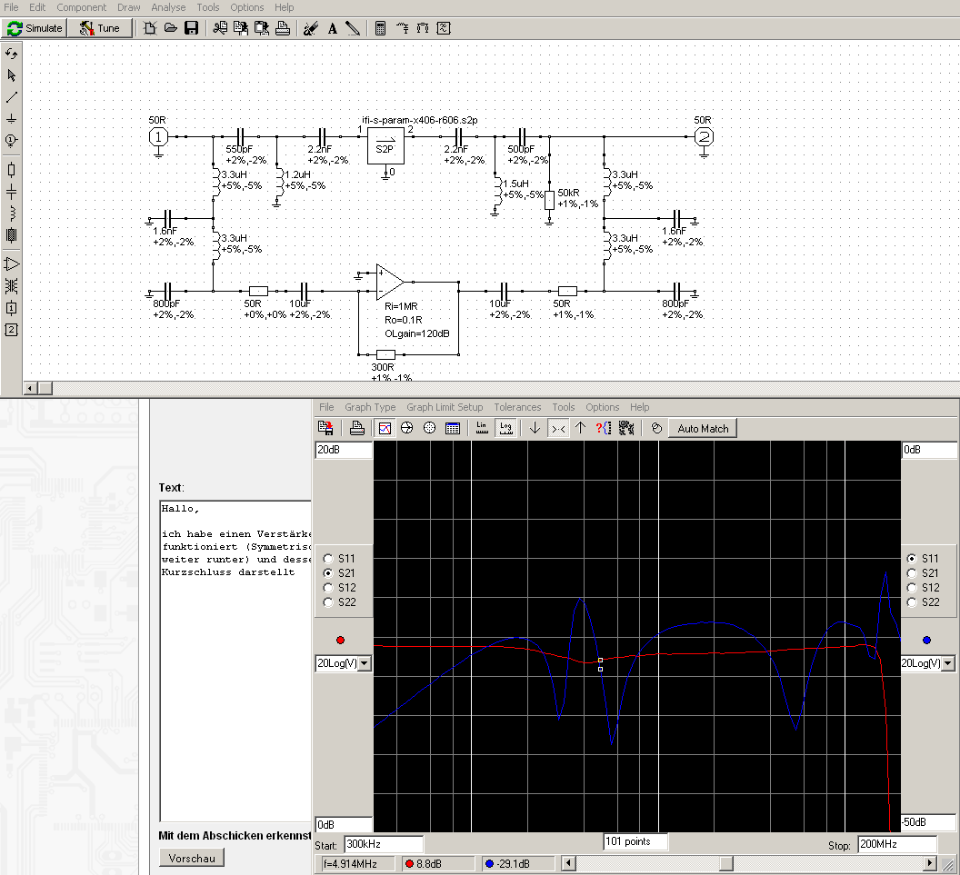

ich habe einen Verstärker der aufgrund seiner Schaltung nur bis 5 MHz
runter funktioniert (ist Symmetrisch, die Splitter und die 1:2 Trafos
gehen nicht weiter runter) und dessen Ein- und Ausgang bei tiefen
Frequenzen einen Kurzschluss darstellt (das ist das S-Parameter-File
oben in der Mitte).
Die Idee ist einen Verstärker (AD8099) für die tiefen Frequenzen unter 5
MHz per Diplexer dran zu hängen. Mit einem 1-poligen Diplexer (nur eine
Spule bzw. Kondensator) hat das mit flachem S21 funktioniert - wie
vorher simuliert. Beim 4-poligen Diplexer jetzt klappt das leider nur
mit einer merklichen Delle im S21. Ich vermute dass der Hochpass-Zweig
des Diplexers die S-Parameter des Verstärkers verändert wenn er im
Übergangsbereich solide nicht-50-Ohm präsentiert. (andere Vermutungen?)
Meine Idee wäre es die S-Parameter der Gesamtschaltung zu messen (den
unteren Verstärker durch zwei 50 Ohm Rs ersetzt) und so zu bestimmen wie
der Diplexer die S-Parameter des Verstärkers verändert. Dazu muss ich
nach der Messung die Diplexer "deembedden", d.h. rausrechnen. Die
S-Parameter der Diplexer kann ich simulieren (bei 5MHz sollte das noch
recht genau gehen) oder auch messen. Und dann bei der Kette
Diplexer1/Verstärker-Black-Box/Diplexer2 die S-Parameter der Black box
in der Mitte zu erhalten (die Gesamtkette kann ich messen, die Diplexer
simulieren oder messen). Gibts da Programme in die ich die s2p Daten
reinkippen kann?
Vielen Dank für eure Tipps
> reinkippen kann?
Das Programm für den VNWA läuft auch ohne HW und kann daher solche
Sachen machen, .s2p file einfach auf die Oberfläche ziehen
http://www.mydarc.de/DG8SAQ/VNWA21/index.html
Eric
