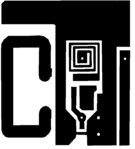

Wenn du ein Platinen-Referenzdesign irgendwo hast und diees 1:1
benutzt (zumindest in dem Bereich, wo die UHF herumvagabundiert),
dann steigen deine Chancen drastisch, dass du im 1. Versuch ein
funktionierendes Gerät aufbaust, das auch den rechtlichen Rahmen-
bedingungen genügt (mal in der Annahme, dass der, der das
Referenzdesign gezimmert hat, auf derartige unwesentliche Kleinig-
keiten Wert gelegt hat ;-).
Um es genau zu wissen, müsstest du natürlich trotzdem noch messen.

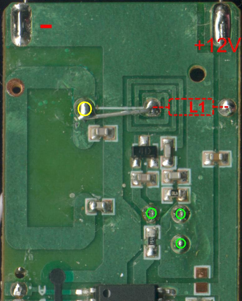

Gast #2256194
Hallihallo,
ich habe jetzt mal ein noch kompakteres Layout aus einer anderen
Funkfernbedienung (mit einem SC5262S) näher unter die Lupe genommen -
hat ca. 30 m Reichweite und letztlich sind nur noch 6 Komponenten zu
bestimmen.
Hinter den drei grünen Kreisen sitzt der Resonator und an der gelb
markierten Stelle ist als Antenne ein 12 cm langes Kabel angelötet. Die
Festinduktivität auf der Rückseite, die ich mit "L1" gekennzeichnet
habe, beträgt 1uH.
Der Transistor hat den Aufdruck "4D" und ist somit meines Erachtens ein
BC859. BC857 müsste auch gehen, oder? Verstärkungsfaktor egal?
Bleiben noch die 6 unbeschrifteten Teile: Wie kann ich am einfachsten
ermitteln, ob es sich um Spule oder Kondensator handelt? Oder können
HF-geschulte Augen mir das bereits nach einem Blick auf die Platine
beantworten?
Vielen Dank für die zahlreichen Antworten!
P.S.: Und ja, Spaß ist tatsächlich ein schockierend starkes Argument :-)
Gast #2256222
Die sind dafür nicht geeignet (433MHz). Ich würde es erstmal mit einem
npn mit ca. 2GHz Transitfrequenz versuchen. Da kann Dir aber sichlich
jemand anderes mehr zu sagen.
Gast #2256276
Johannes E. schrieb
> Nicht ganz, die Platine selber zählt auch dazu. Und da gibt es einige
> Leiterstrukturen, die nicht einfach nur so drauf sind, sondern die genau
> ausgemessen bzw. berechnet worden sind.
Ist mir klar, deshalb ja die direkte Kopie des Layouts mit Beibehaltung
der Verhältnisse.

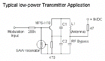

OK, bei näherem Hinsehen habe ich festgestellt, daß die Schaltung
weitestgehend aus dem Datenblatt des Resonators entnommen ist. (siehe
Bild)
Demnach ist das Bauteil rechts neben dem Transistor C1, und das darunter
C2.
Ich nehme mal an, das Bauteil rechts (zwischen + und -) ist auch ein
Kondensator, irgendwelche Einsprüche?
Fehlen noch die beiden an der Antennen-Schleife links und das Bauteil
zwischen Basis und Emitter - würde an einer dieser Stellen
schaltungstechnisch eine Festinduktivität Sinn machen?
Danke für Eure Geduld...!
P.S.: der MPSH10 (von denen ich wie gesagt noch welche habe) hat ne
Transitfrequenz von 650MHz und ist zudem im Datenblatt vorgeschlagen.
Dem Layout ist es doch egal, ob ich da Löcher durchbohre und vorsichtig
nen nicht-SMD Transistor reinlöte, oder ist es dermaßen empfindlich??
Ansonsten - was könnte "4D" denn noch sein? In der anderen Fernbedienung
ist übrigens ein "3E"-Transistor (MMBTH10 ???)
#2256614
Ein Milimeter Draht hat ungefähr 1 nH Induktivität, bei einem
bedrahteten Transistor kommt man da schnell auf 10 nH pro Pin.
Bei 433 MHz kann sich das schon auswirken, z.B. in Form von
Oszillationen auf anderen, unerwünschten Frequenzen. Ich würde an deiner
Stelle einen SMD-Transistor nehmen, ist sicherer.
Gast #2258605
Also erstmal mit nem BFR92 probieren? fT ist 5 GHz... oder kann man die
Schwingungseigenschaften auch negativ beeinflussen, wenn man ne Transe
mit zu hoher Transitfrequenz nimmt?
Und welchen Zweck könnten besagte 3 SMD-Bauteile haben?
Danke für alles nochmal...
Das sind Kondensatoren.
Die beiden Kondensatoren an der Antennen-Schleife bilden zusammen mit
der Antennen-Induktivität einen Schwingkreis. Die Resonanzfrequenz
sollte auf die gewünschte Ausgangsfrequenz abgestimmt sein.
Der Kondensator zwischen Basis und Emitter hat vermutlich die Funktion,
unerwünschte Schwingungen zu verhindern. Da bin ich mir aber nicht ganz
sicher.
