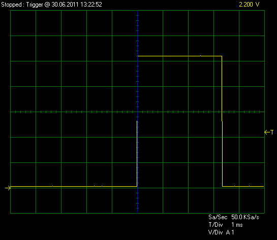

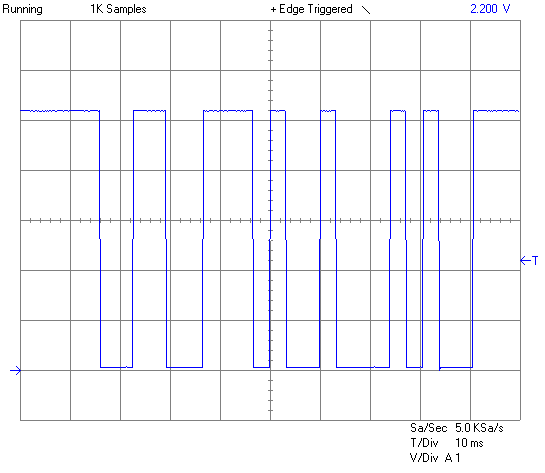

Das RX Signal an Pin 30 des ATmega168 habe ich mir angeschaut (siehe
Anhang). Sieht meiner Meinung nach ok aus, Daten kommen und die 300bps
scheinen auch zu stimmen (kleinste Pulsbreite von 3.33ms).

Problem gelöst! Aber es war nicht der Takt. Den habe ich gemessen und
ich konnte nur eine Abweichung von 3 Promille feststellen...
Doch das DCF Modul hat eine fiese Eigenschaft:
"Am seriellen Eingang wird der Signalpegel invertiert bezüglich einer Standardschnittstelle (PC o.ä.) erwartet. Der Ausgangspegel an X4 ist nicht invertiert."
Einen PC habe ich ja nicht, sondern den uC, also nochmals invertieren:
=> Eingang nicht invertiert, Ausgang invertiert und schon klappt der
Empfang!
Danke trotzdem für eure Hilfe!
