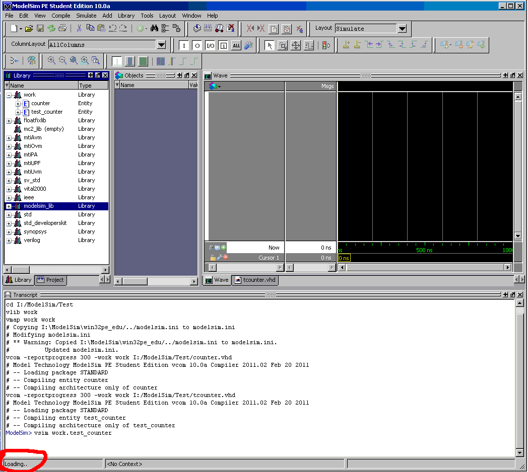

Ich habe gestern eine neue Lizenz für ModelSim anfordern müssen, da
meine alte Lizenz abgelaufen war. Laut Webseite von Mentor Grafics muss
man die aktuelle Version von ModelSim douwnloaden, installieren und
dadurch eine neue Lizenz anfragen.
Dies hab ich dann auch prommt gemacht und es hat soweit auch alles
geklappt. Ich konnte die neue ModelSim Version installieren, die Lizenz
beantragen die daraufhin auch kurze Zeit später per Mail kam. Lizenz in
das richtige Verzeichnis abgelegt und ModelSim gestartet.
ModelSim funktioniert wieder..
..aber leider lässt sich die Simulation nicht mehr starten bzw. er
bleibt genau dann hängen. (siehe Bild oben)
Versucht hab ich schon folgendes:
- nochmal deinstalliert
- erneut runtergeladen, installiert, Lizenz beantragt, Lizenz bekommen
== selbes Problem !
System: Windows2000
Hat jemand einen Tip warum ModelSim hängen bleibt? Und wie ich es
beheben kann?
Gruß Steffen

Mir kommt es so vor als kann er irgendetwas nicht laden. Aber es gibt
auch keine Fehlermeldung im Trascript. Compelieren funktioniert alles
wunderbar. Hab es auch extra mit den ModelSim examples versucht. Denn
die sollten ja sowieso gehen.
Hab jetzt dem Support geschrieben. Mal sehen was die dazu sagen.

Ich hab gerade was gefunden:
Never overlay a new ModelSim release over the top of an old
release. Either remove the old release first or install the new
release to a different location. Always use uninstall to remove an
old release. Using uninstall will remove the the old releases'
registry entry.
Schön, dass sowas in irgend einer pdf steht!
Denn genau dass hab ich nämlich gemacht. Da hab ich wohl jetzt ein
Problem mit der Registry!
Weiß jemand wie ich die Registry bereinigen kann?

von Steffen H. (avrsteffen)
Hallo Leute,
Es will einfach nicht klappen..
Hab jetzt noch eine alte ModelSim aus dem XE III-Starter 6.3c von Xilinx
gefunden mit einer uralt Lizenz. Die mal installiert mit der alten
Lizenz und siehe da: Die geht sogar noch!
Dann muss es wohl doch an der neuen Version von ModelSim PE Student
10.0a oder an der neuen Lizenz liegen!
Hab mal das zugehörige Lizenz-File aus dem Ordner von der ModelSim PE
Student gelöscht. Und ModelSim funktionierte genauso wie mit
Lizenz-File. Warscheinlich wird da beim ersten Start ein neues File
erzeugt was dadurch das Lizenz-File überflüssig macht.
Ich werd mal noch ein wenig rumprobieren.
- nochmal deinstallieren
- neu installieren nur dann ohne Lizenz-File und starten
Mal sehen ob ModelSim dann einen Fehler bringt.
Grüße Steffen

Hallo Leute,
Um euch mal auf dem Laufenden zu halten:
Es lag nicht an ModelSIM! Ich hatte nun auch noch Probleme mit ispLEVER!
Ich habe mir die Registry bei der Neuinstallation irgendwie zerschossen.
Habe WINDOWS XP neu aufgesetzt und alles neu installiert. Und siehe da..
Jetzt funktioniert alles wieder perfekt.
Grüße Steffen
