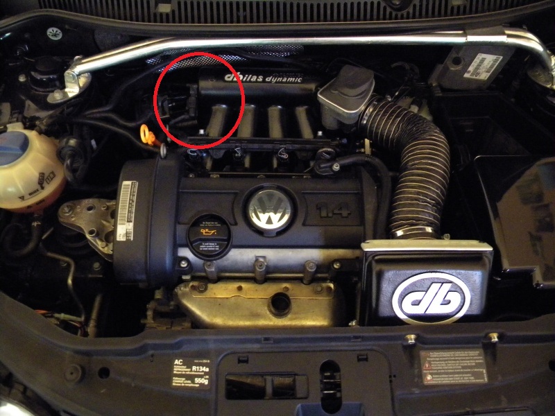

Hallo allerseits,
ich habe ein Probem und mir wurde diese Seite empfohlen. Es geht um
folgendes:
Ich habe die Drosselklappe meines Polo9n´s vergrößern lassen, leider
läuft damit der Motor nicht ordentlich, da der Drucksensor im Saugrohr
einen anderen Druck misst und diesen zum Motorsteuergerät weiter gibt.
Mit originaler Klappe gibt der Sensor, bei fast geschlossener Klappe
1,9V aus, bei offener Klappe 4,0V. Mit vergrößerter Klappe sind es 3,3V
und 4,5V. Ich muss also die Spannung um 1,4V senken. Da die Spannung je
nach Klappenstellung varriert darf diese nicht festglegt werden.
Außerdem sinkt die Spannung für ein Bruchteil einer Sekunde kurz auf
0,5V wenn die Klappe von der Auf- in die Zu-Position geht.
Habt ihr eine Lösung für das Problem, mir wurden Dioden empfohlen. Im
Anhang ist noch der Stromlaufplan. Wie viel mA durch das Kabel fließen,
weiss ich noch nicht das müsste ich noch messen.
Gruß Daniel
Mit zwei Dioden wird das nichts, du brauchst einen AD und einen
DA-Wandler.
crazyhorse hat bestimmt einen kleinen ATtiny verwendet.

Gast #2249566
Das ist nicht die Ursache daß der Motor schlecht läuft.
Das Problem ist daß die Motorsteuerung mit einem anderen Querschnitt der
Drosselklappe rechnet und das Gemisch zu mager wird. -> unter Umständen
hast Du überhaupt kein brennfähiges Gemisch.
In gewissen Bereichen kann das der Lambda-Regler (bei warmem Motor)
ausgleichen. Das funktioniert allerdings nur begrenzt.
Wenn Du jetzt noch den Drucksensor manipulierst dann paßt überhaupt
nichts mehr zusammen.
Gruß Anja

Nach deinen Daten ist das Gemisch im Leerlauf zu fett.
http://de.wikipedia.org/wiki/Drosselklappe_%28Motor%29
Daniel B. schrieb:
> damit im bei der "fast zuen Klappenstellung"
> die Druchflussmenge genau so groß ist, wie original.
Es kommt drauf an wo sich der Sensor befindet, Befindet er sich direkt
im Luftstrom der Drosselklappe oder ist er in einem Rohr dahinter/davor?
Dennis Heynlein schrieb:
> Ist die Klappenstellung nicht von einem Drehpotentiometer hergeleitet ?
Steht so auch im Wiki.
Durch den Druckunterschied kann man aber direkt auf den Luftdurchsatz
schließen.

Gast #2249763
Richtig, das Gemsich stimmt nicht mehr, da im Leerlauf schon 3,3V
anliegen, geht das Motorsteuergerät davon aus das fast maximale Luft
eintritt, was aber nicht der Fall ist, somit wird zu viel Benzin
eingespritzt.
Auf dem Bild, sieht man die Position des Drucksensors. Das die größere
Klappe mehr Leistung im oberen Drehzahlbereich bringt weiss ich wohl,
ich habe zwar nicht viel Ahnung von Elektronik, das heißt aber nicht das
ich keine Ahnung von Motortuning habe, also versuch mich bitte nicht zu
belehren, ich habe an meinen Motor schon fast alles gemacht was geht und
habe dem entsprechend viel Erfahrung.
Hier noch mal ein Link über den Drucksensor:
http://www.motor-talk.de/forum/aktion/Attachment.html?attachmentId=691209
Ich werde jetzt versuchen die Klappe möglichst perfekt an die Bohrung
des Drosselklappengehäuses anzupassen (da die Klappe der vergrößerten
Drosselklappe noch recht viel Spiel hat), damit der Druck im Saugrohr
wieder steigt und somit die Spannung wieder sinkt, klappt dies nicht ist
das Projekt so gut wie gescheitert.
