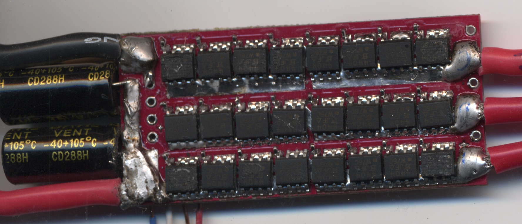

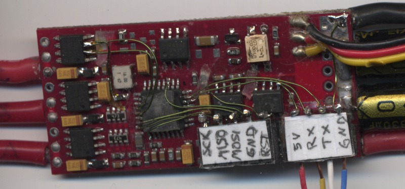

Im Angang zwei ältere Bilder von einem BLDC-Regler, bei dem ich
ähnliches versucht habe (nicht fertig, keine Zeit...)
ISP liess sich problemlos nachrüsten, für RS232 (Bootloader) musste ich
einen Pin "umrouten", IIRC.
Gebt Bescheid, wenn ihr eine passende Firmware habt ;)
Michael schrieb:> Putzige Endstufe ;-)
Angeblich für 70A...
> Da hätte sich der Hersteller das Einpacken der FETs in die Einzelgehäuse> auch sparen können.
Da war orginal noch ein Heatspreader-Blech drüber... Dummerweise sind
die FETs alle so schief und krumm eingelötet, das grad mal vier davon
Kontakt zum Blech hatten :(
Für 20€ aber ok, und falls ich das Teil doch irgendwann mal fertig
kriege, muss halt anders gekühlt werden.
