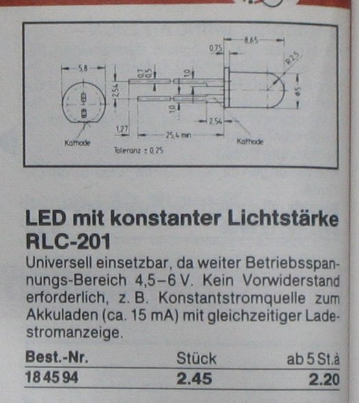

Gast #2252669
> Gibts auch gar nicht. Die Physik spricht dagegen.
Es gab solche LEDs, mit linearem Stromregler (wohl ein JFET).
Die hatten zwar nicht ganz den Spannungsbereich den Son Bersi,
sich vorstellt, vor allem konnten sie nicht mit weniger als der
LED-Spannung auskommen womit auch deine Bedenken erledigt sind,
aber er erinnert sich richtig. Vermutlich ist er älter als du.
Aktuell finde ich auch keine mehr. Es macht wenig Sinn, einen
extra Chip mit einzubauen, der auch noch so stark limitiert ist,
wenn alle Welt inzwischen begriffen hat, daß es auch mit einem
Vorwiderstand ganz gut geht, oder notfalls mit dem BF245C.

Gast #2252992
Naja, bei 12V/20mA bekommt man vermutlich auch langsam Probleme
mit der Verlustleistung. :-(
Interessant auch die Anwendung in Deinem alten Datenblatt.
Wer will wohl heutzutage noch mit 15mA laden. :-)
Gruss
Harald
