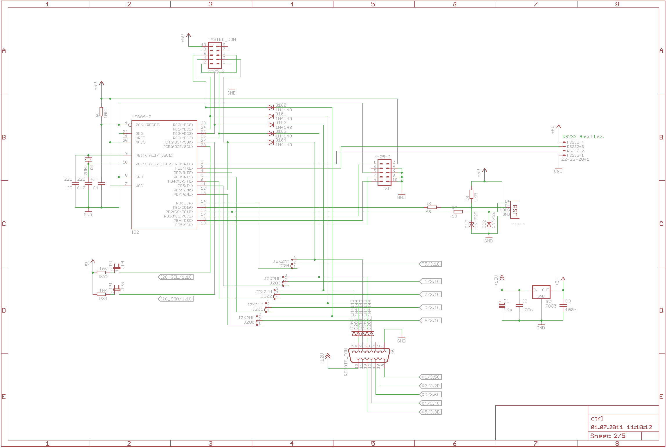

Hallo ehrenwerte Gemeinde,
ich beobachte beim Anschluss meiner Platine an den USB, dass der
Stromverbrauch sinkt. Das finde ich merkwürdig und suchte deshalb Rat.
Die Platine verfügt über einen USB Anschluss der mit Z-Dioden wie auf
http://vusb.wikidot.com/hardware, Variante B, beschalten ist. Der ATm8
ist nicht gesteckt. D- ist mit PB1 und D+ mit PB2 u. PD2 verbunden.
Ohne USB messe ich in der Zuleitung ca. 4mA. Nach dem Anschluss an den
USB sinkt die Stromaufnahme auf 2.6mA. Mit gestecktem ATm8 beträgt die
Stromaufnahme 14.7mA und nach dem Anschluss an den USB nur noch 2.6mA.
Pin 1 (VBUS) des USB Anschlusses ist mit VCC, +5V verbunden. Liegt es
hieran, dass der USB für den Anschluss die Spg bereit stellt?
Gibt es für die Beobachtung eine plausible Erklärung?
Danke und Grüße, Thomas

Natürlich liegt es an VUSB.
Du hast hier 2 Spannungsquellen zusammengeschaltet. Je nachdem welche
Spannung größer ist (VCC oder VUSB) versorgt diese die Schaltung.
Ohne weitere Schutzbeschaltung fließt der Strom allerdings auch in die
jeweils andere Quelle und wie die das verkraftet, wenn sie falschrum
gespeist wird kann dir keiner sagen.
Für eine bessere Aussage wäre der Schaltplan, wie von Floh gefordert,
hilfreich.
Mike
Gast #2247900
... die Schaltung wird über einen 7805 versorgt. Anbei der Schaltplan.
Oh, mir geht ein Licht auf! Sry ich sah den Wald vor lauter Bäumen
nicht. Hervoragendes Arbeiten hier in Forum. :-))
Grüße Thomas
