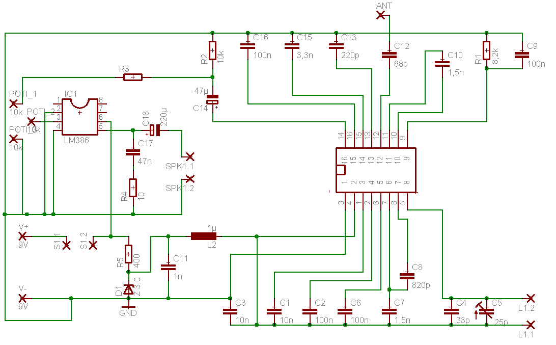

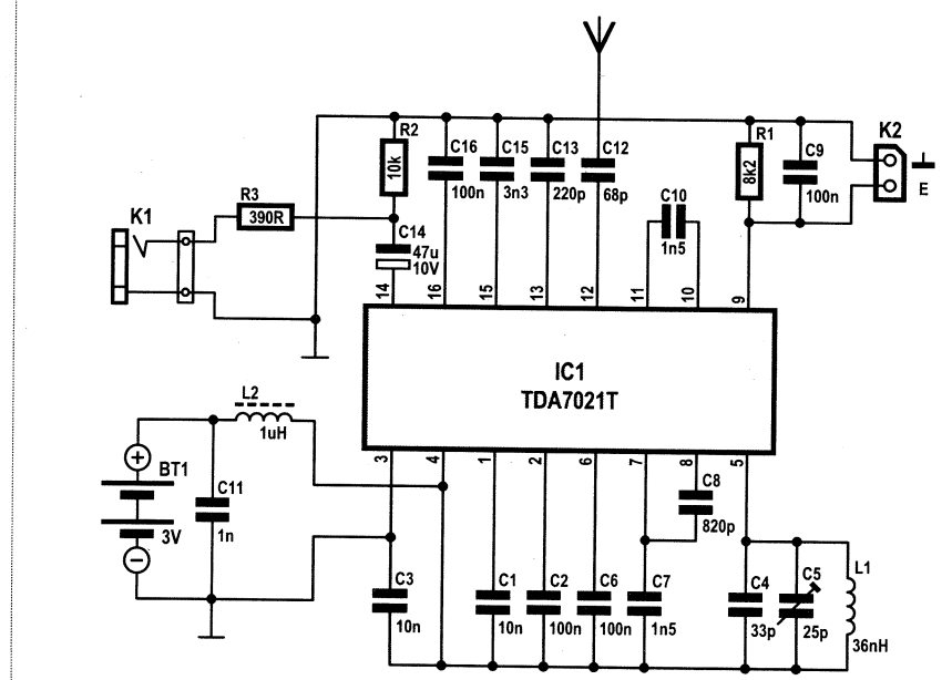

ich habe nach einer Vorlage versucht ein Radio aufzubauen. Ziel war es
alle SMD Bauteile durch bedrahtete Bauteiel zu ersetzen. Zudem sollte
das Radio einfach im Aufbau sein ohne große HF-Kentnisse zu haben. Ich
habe mir speziell den bewährten TDA7021T rausgesucht weil da anscheinend
alles HF/Radio-kritische in den IC integriert ist.
Ich habe für alle vorgegeben Kondensatoren und Indukitvitäten von
Reichelt bestellt (KerKo).
Für den Verstäker habe ich den LM386 genutzt und diesen laut Datenblatt
für eine 20-fache Verstärkung beschaltet.
http://www.datasheetcatalog.org/datasheet/nationalsemiconductor/DS006976.PDF
Betrieben wird die gesammte Platine mit einem 9V Block. Für den LM386
greife dich die 9V direkt an der Batterie ab, die 3V für den TDA7021T
regel ich über eine Z-Diode auf 3V.
Ergebnis: Ich habe lediglich ein Rauschen und bekomme keinen Sender
rein. Ich habe mehrere Aufbauten via EAGLE erstellt (zum Teil auch mit
leichten Modifokationen und Änderungen). Nur eine Funktioniert
bislang!!! Ich habe alle Spannungen/Ströme gemessen und mit den Vorgaben
auf dem Datenblatt verglichen. Ich kann mir nicht erklären woran dieses
Problem liegen könnte.
Kann ich den große Fehler im Layout hierbei machen?
Wo soll ich anfangen zu suchen?
MFG
Gast #2248310
Hi,habe vor ein paar Monaten mit dem 7021t eine Stereo RX
gebaut.Funktioniert mit einer von Sprint gemalten Platine recht
ordentlich.Selbige habe ich so gemalt ,dass auch ein ungeübter  Löter zb
Jugendliche keine Probs bekommen wenn man den SMD Rx und Decoder Chip
vorbestückt.Den Steroverstärker TDA 7050 T habe ich als DIL Version
verbaut.Wenn dich da was interessiert dann sach mal...habe eine klein
wenig geänderte uralte Schaltungsvorlage dafür benuzt.
