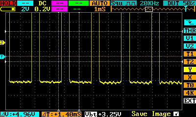

Was den DS203 teil angeht, ist reine abzocke, nicht zu gebrauchen,
es hat keine 72mbit sample rate (obwohl das alle ausser den hersteller
behaupten), das teil schaft nicht mal 1MHz rechteck anzuzeigen,
steht alles da

Gast #2253468
@Tinman:
Ich nehme mal an die Betreiber der Seite die du verlinkst haben das
Alpha-Gerät. Da gab es noch Probleme mit Rechteck etc.
Bei meinem Gerät kann ich keinerlei Probleme feststellen. Auch 7Mhz
Rechteck werden noch sehr gut angezeigt. Ab da (1/10 der Samplerate)
gehts klarerweise bergab.

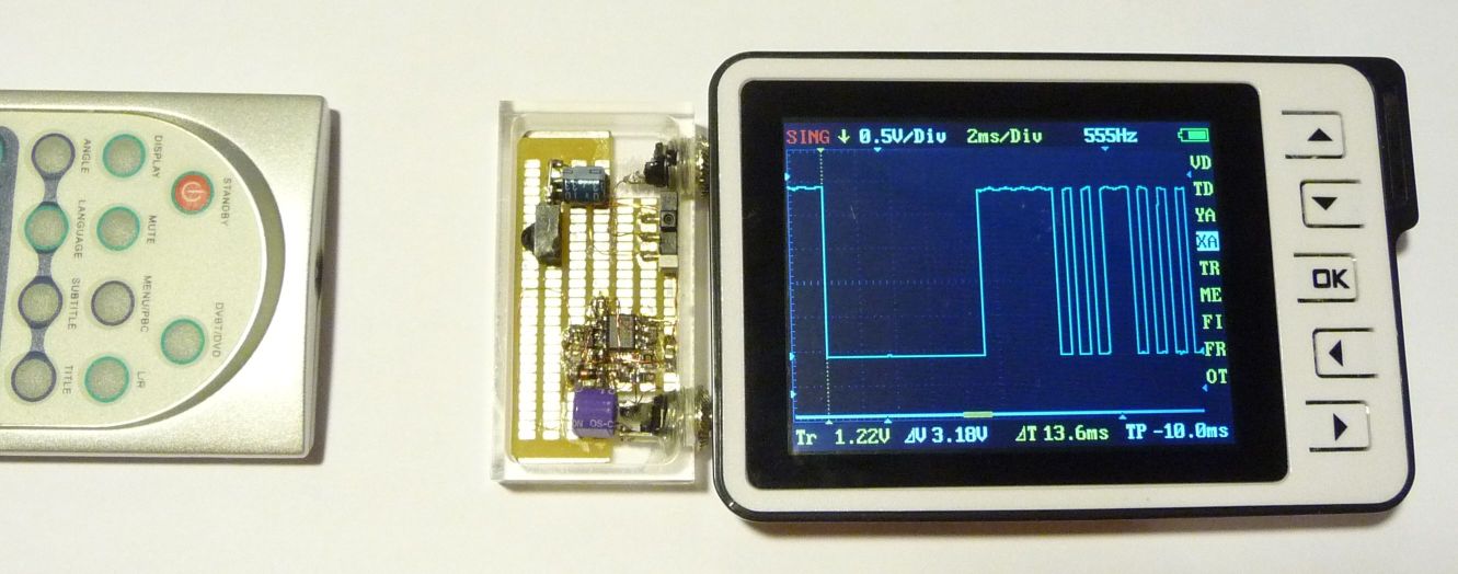

Den Vorgänger, das DSO nano V2 habe ich ebenfalls, und nutze diesen mit
einem selbstgebauten Aktiv-Tastkopf. D.h. ein kleines Gehäuse, mit
Infrarotempfänger sowie eine Antennenschleife mit Demodulator und
Verstärker und schon kann man extern mal geschwind IR- oder Funksignale
einfangen und speichern. Dazu würde ich kein Großes mittragen wollen.
Gespeist wird der Tastkopf vom Wave-Output des kleinen Oszis
(gleichgerichtet und geglättet). Im Tastkopfgehäuse sitzen zwei 3,5mm
Klinkenstecker, einer für die Spannungsversorgung und einer um das
Messignal ans Oszi zurückzuführen. Dadurch lässt sich der Tastkopf
einfach ohne Kabel anstecken und per Umschalter zwischen IR- und
Funkempfang wählen.
