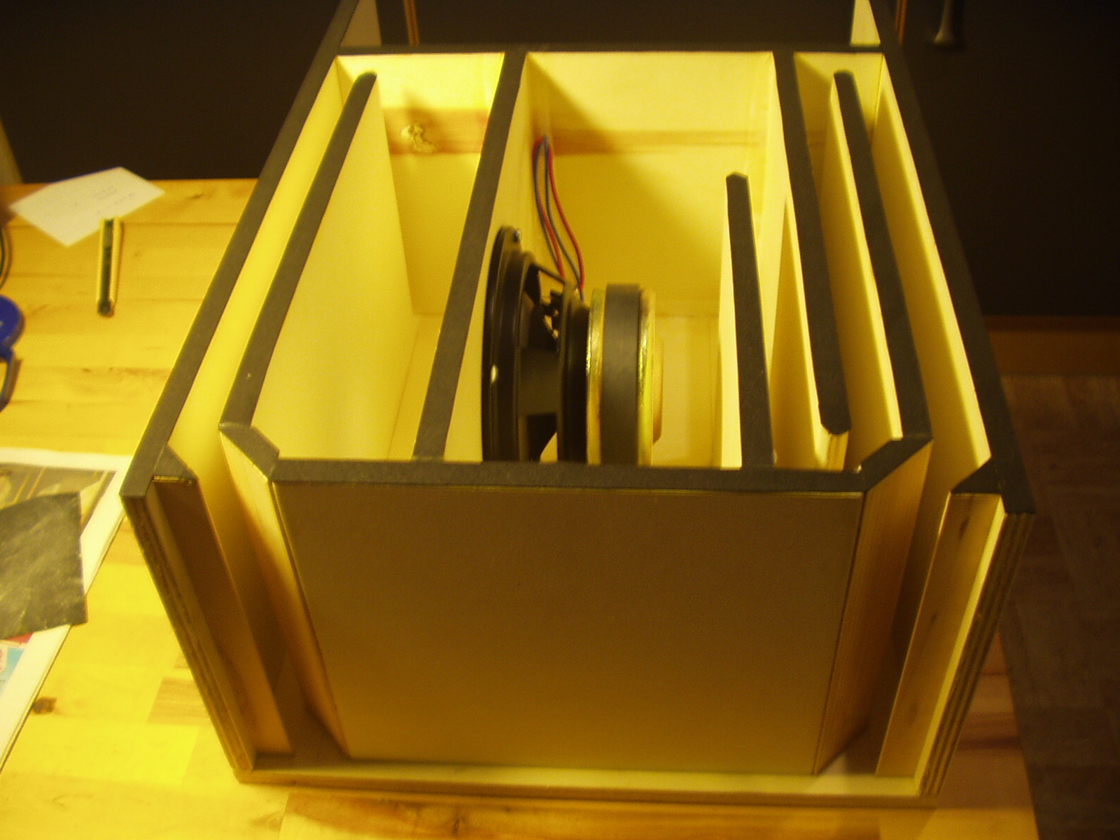

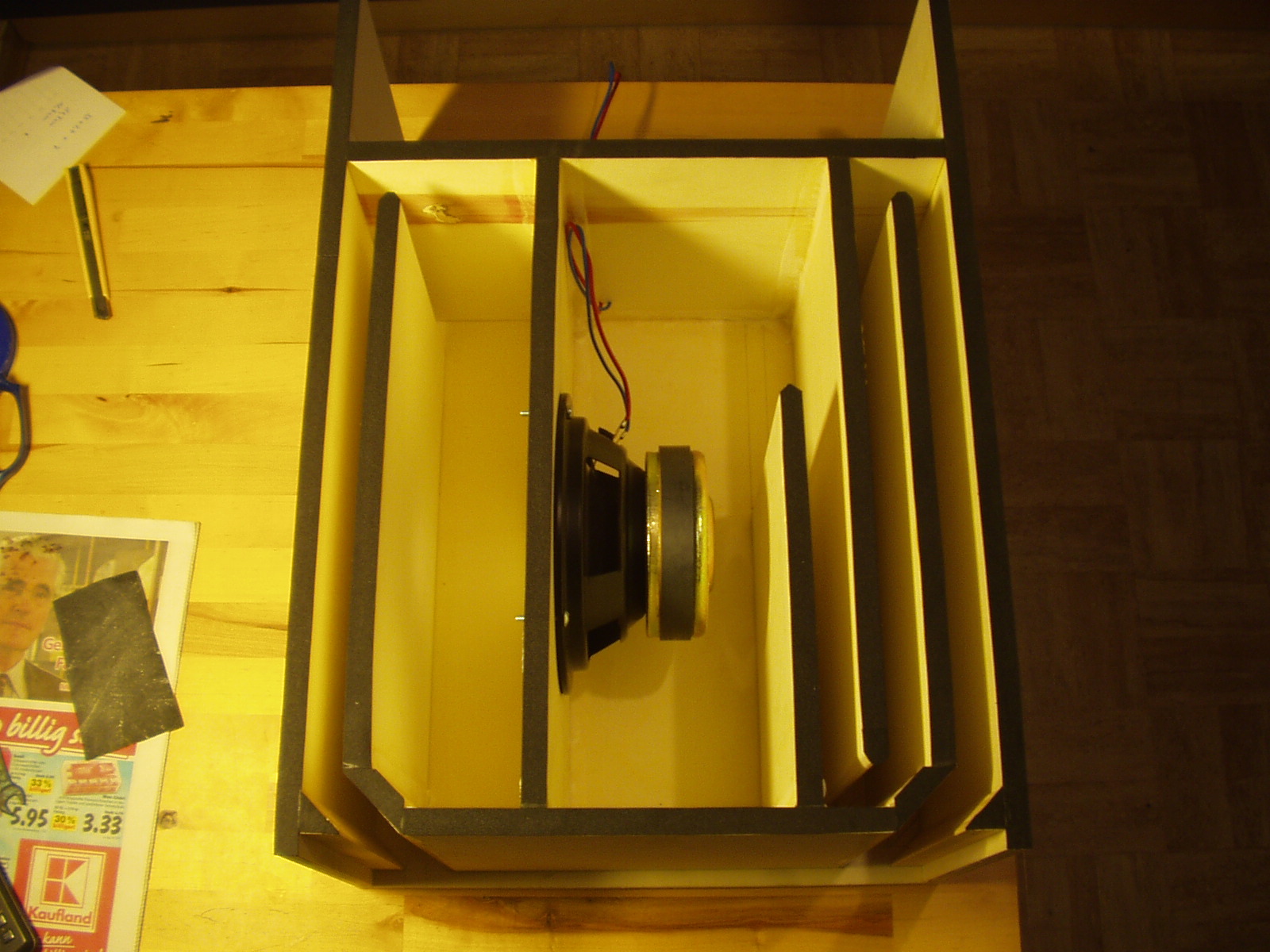

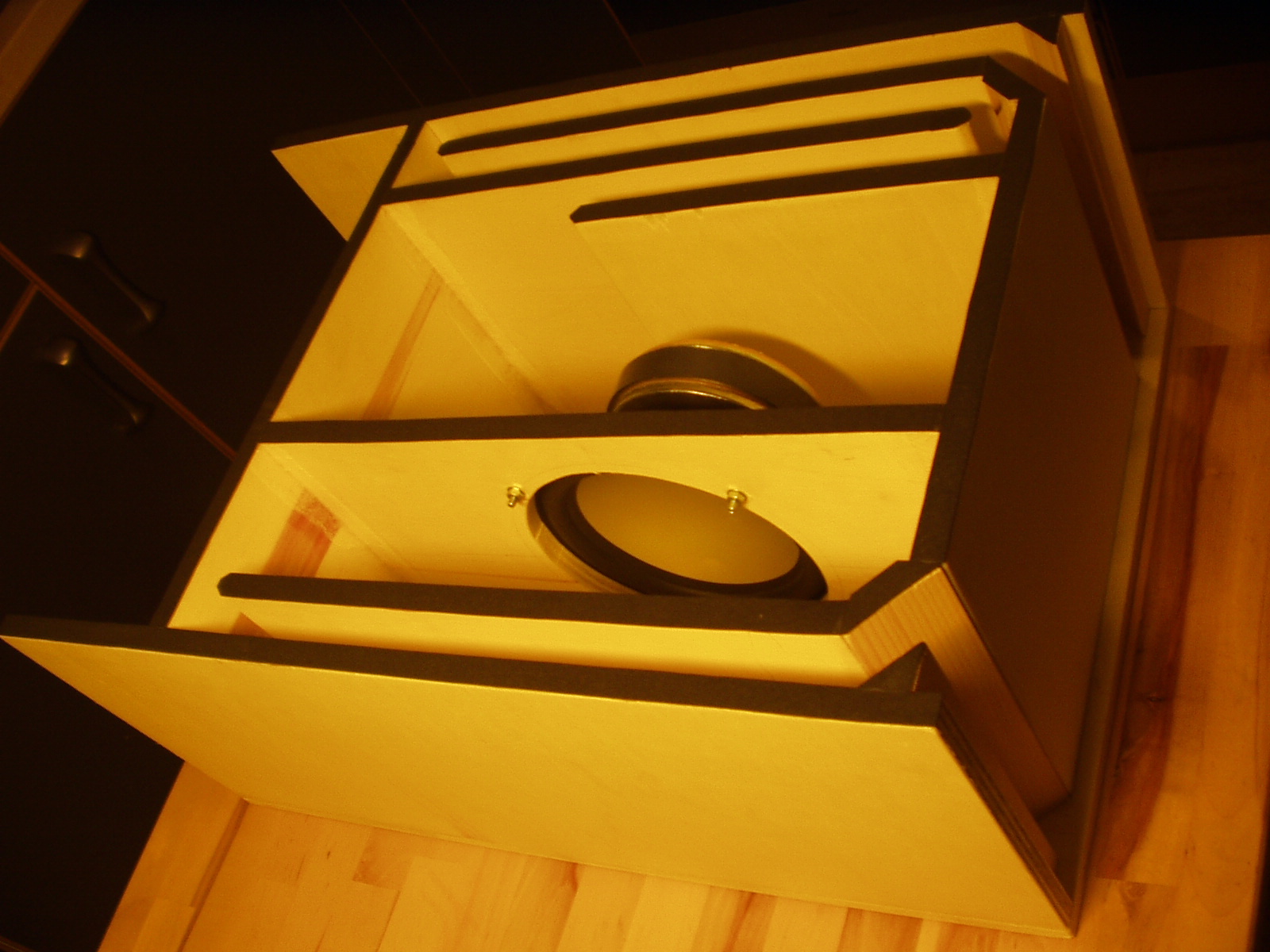

Ich hab sowas schon mal gebaut. Hatte einen Conrad Lautsprecher
geschenkt bekommen, Werte über Internet gesucht, Gehäuse(Bandpass)
berechen lassen und eine aktive Frequenzweiche mit Amp eingebaut.
Regelbar:
- Lautstärke
- Güte
- Boost
- Frequenz
- Phase
Schalter für lo oder hi Input Signal
Oben mal ein paar Bilder von der Box. Alles noch ohne Filter und Amp.
Dafür ist der Raum hinten entstanden.
Suche mal noch den Filter und Amp..
Grüße Steffen
