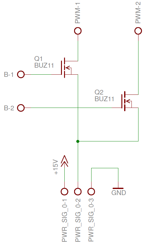

Hallo Forum,
ich würde gerne zwei Signale (von denen nur jeweils immer eins aktiv
ist) auf einen Eingang "durchschalten". Dazu habe ich mir im ersten
Moment die Schaltung im Anhang überlegt, allerdings bin ich mir nicht
sicher, dass das funktionieren wird.
Ausführliche Beschreibung:
An den Kontakten PWM-1 bzw. PWM-2 kommen zwei Pulssignale von
Durchflusssensoren an, die jweils nur ein Signal haben, wenn die
entsprechende Pumpe läuft. Läuft Pumpe 1, so ist B1 auf +5 V und B2 auf
0 V, läuft Pumpe 2 dementsprechend entgegengesetzt. Es ist EIN Zähler
vorhanden, mit dem ich ein Pulssignal auswerten kann (Diese Vorgabe
lässt sich leider nicht ändern).
Anfangs wollte ich einfach die Spannungsversorgung der Durchflussmesser
unterbrechen, allerdings kommt über den PWM Kontakt dann doch noch ein
Signal an, was das andere stören würde.
Als Ergänzung zu der Schaltung im Anhang habe ich mir noch überlegt, von
B1 und B2 mit je einem Widerstand (~7k) auf Masse zu gehen.
Ich weiß nicht, wie sich das Schaltverhalten ändert, wenn ich zwar am
Gate eine Spannung anlege, aber am Drain keine Masse habe, sondern einen
"Messeingang".
Vielen Dank für eure Hilfe!

ich nehme jetzt mal an, das B1 und B2 über nen Controller gesteuert
werden?
dann ist die schaltung ansich schon in ordnung.
macht nur sinn, wenn aus dem B1 bzw. B2 pin unbedingt strom fließen
muss.
ansonsten hat ja der MOSFET den vorteil, dass man für den keinen
"Gate"strom braucht.
> "Messeingang".

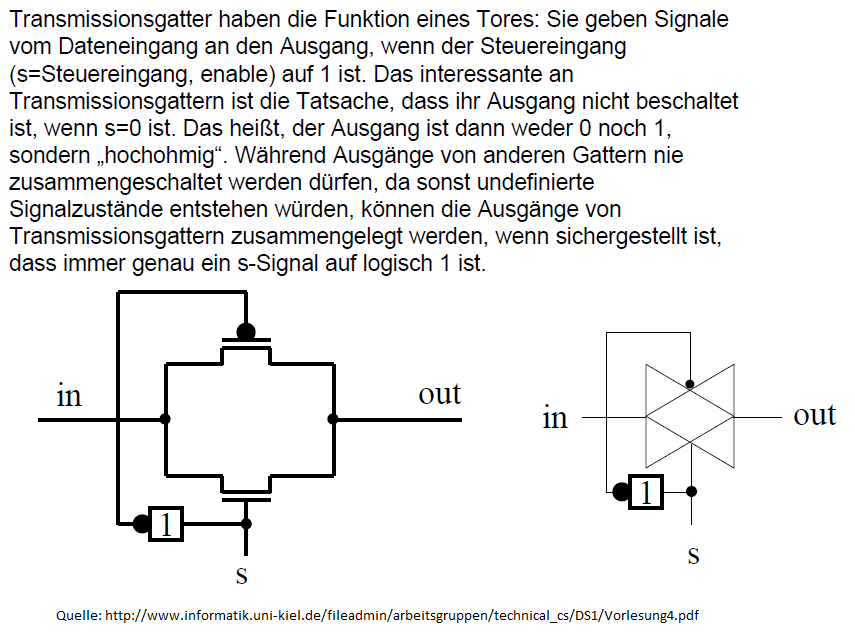

du solltest mal nach dem begriff transmission gate googeln. du hast
davon im prinzip die hälfte gebaut. den bulk anschluss solltest du
überprüfen, ob der wirklich auf dem messeingang hängt oder auf masse.

Ich hab gedacht, dass bei einem Wechsel von High auf Low die
Gatekapazität C_G sich irgendwohin entladen muss, daher der "Entladeweg"
über einen R auf Masse.

Ich hab jetzt auf Anhieb die Schaltung bei Wikipedia gefunden und in
einem Vorlesungsskript (vgl. Anhang). Also alles was ich brauche ist pro
Signal je einen n- sowie p-kanal MOSFET (?), schalte das wie im Anhang
beschrieben und das sollte gehen? Nur das mit dm Bulk habe ich noch
nicht ganz verstanden.
Vielen Dank,
Michael
