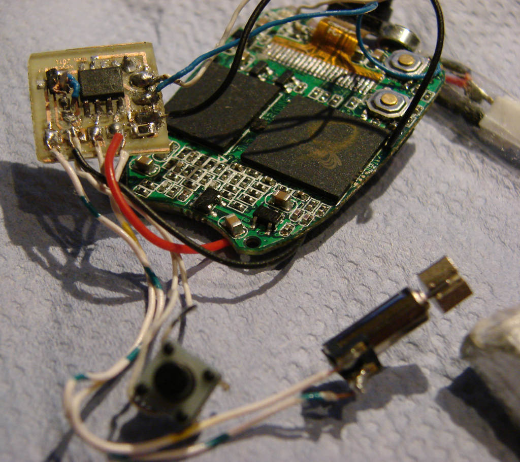

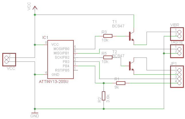

Ich habe das auch mal gemacht. Den Rec. Taster kannst Du einfach auf 0V
ziehen, aber mit dem Power Taster hat das nicht funktioniert. Deshalb
habe ich einen Transistor genommen, das ging problemlos. Ich hatte dann
noch eine Rückmeldung, ob AN oder REC. Dieses Signal habe ich von der
LED genommen und mit dem  ADC ausgewertet. AUS = 0V // AN (Led leuchtet)
= hohe Spannung // REC (AN und LED aus)= niedrige Spannung.
PB:
; 4   3    2   1        0
; Led RecT PwT EingTast Vib
JP1:
1 und 2 Powertaste Emitter an 0V
3 REC Taste
4 LED Innenseite
Bedienung über 1 Taste und Rückmeldung über einen kleinen
(Handy)-Vibrationsmotor.
Zuerst wird der momentane Status (AUS/AN/REC) ermittelt um dann in die
gewünschte Funktion zu schalten. Das heisst, wenn ich z.B. 1*kurz für
REC drücke, schaltet er, wenn die Cam nicht schon an ist, erst an und
dann REC. usw.
Falls die Camera ausgeht, merkt er das und schaltet wieder an. (bis zu 5
mal).
Gruss Christian
Bild 1  / Bild 2 = HD Version der Cam #11

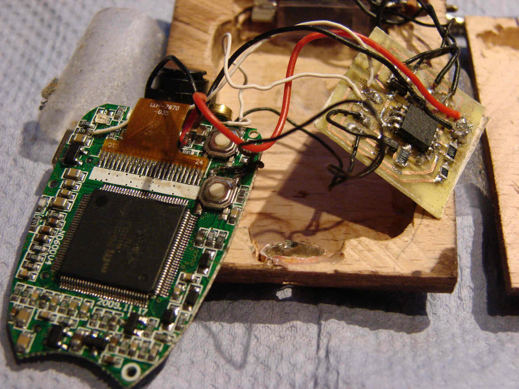

habe es mal ausprobiert. Also die Störungen haben nichts mit dem
ATtiny13 zu tun. Die tauchen auch auf, wenn ich die Kamera alleine an
der Saftzelle bzw. am originalen Akku betreibe.
Kann es an den langen Leitungen liegen (ca. 20 cm zu Tastern,
Stromversorgung)... Oder ich habe die Kamera beim ganzen rumgefummel
beschädigt - ein bauteil oder so abgerissen...
Hier mal ein Testvideo, Direktlink:
http://spelli.de/imagehost/mikrocontroller/PTDC0002.MOV
Gruß,
Christoph

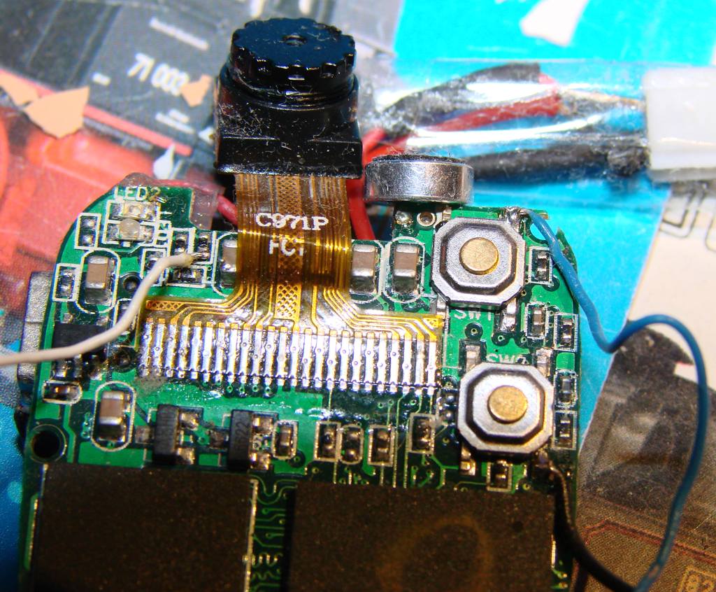

#2249849
die oben angegebenen Infos bezogen sich auf die 808 #3 Camera. Bei der
#11 ist es etwas einfacher. (ohne ADC).
Power-Taste geht ohne Transistor.
Bild:schwarzes Kabel re. unten an  PowerTaste. Allerdings liegt da nur
die Betriebsspannung der Cam an, 3.3V. Da mein Attiny13 direkt am Accu
hängt (3.7V-4.2V) habe ich einen Widerstand ca. 6k in Reihe geschaltet.
Das funktioniert bei mir. Sicherer wäre noch ein Spannungsteiler.
->PortPin1
PowerAn/Aus: PortPinRichtung auf Ausgang setzen
             PortPin auf 1 setzen
             ca 1 Sec warten
             PortPinRichtung auf Eingang  (PortPin nicht auf 0 setzen,
Eingang=hochohmig, dh keine Beeinflussung)
Rec Taste: blaues Kabel oben re. an REC-Taste -> direkt an PortPin2.
PortPin als Eingang zur Statusabfrage: 1 (3.3V) = Cam AN // 0 = AUS
PortPin als Ausgang zur Steuerung: 0V = REC
RecAn/Aus: PortPinRichtung auf Ausgang setzen
           PortPin auf 0 setzen
           min. 0.5Sec warten
           PortPinRichtung auf Eingang  (nicht auf 1 setzen,
Eingang=hochohmig)
Led
zur REC Status Erkennung: weisses Kabel an SMD Widerstand unterer
Anschluss. (Lupe und sichere Hand beim Löten) -> direkt an PortPin3.
 PortPin nur auf Eingang:
 Eingang LED 0=REC (oder Cam AUS, kann mit Statusabfrage der REC Taste
unterschieden werden), 1= STBY
Das Video sieht nicht gut aus. Vielleicht ist durch die Überspannung am
Power Schalter was kaputt gegangen. Teste doch nochmal ohne jeden
Fremdanschluss. Der Link mit den Anschlüssen ist für die #3 Cam. Die ist
komplett anders als die #11.
Ich muss ins Bett!
christian
