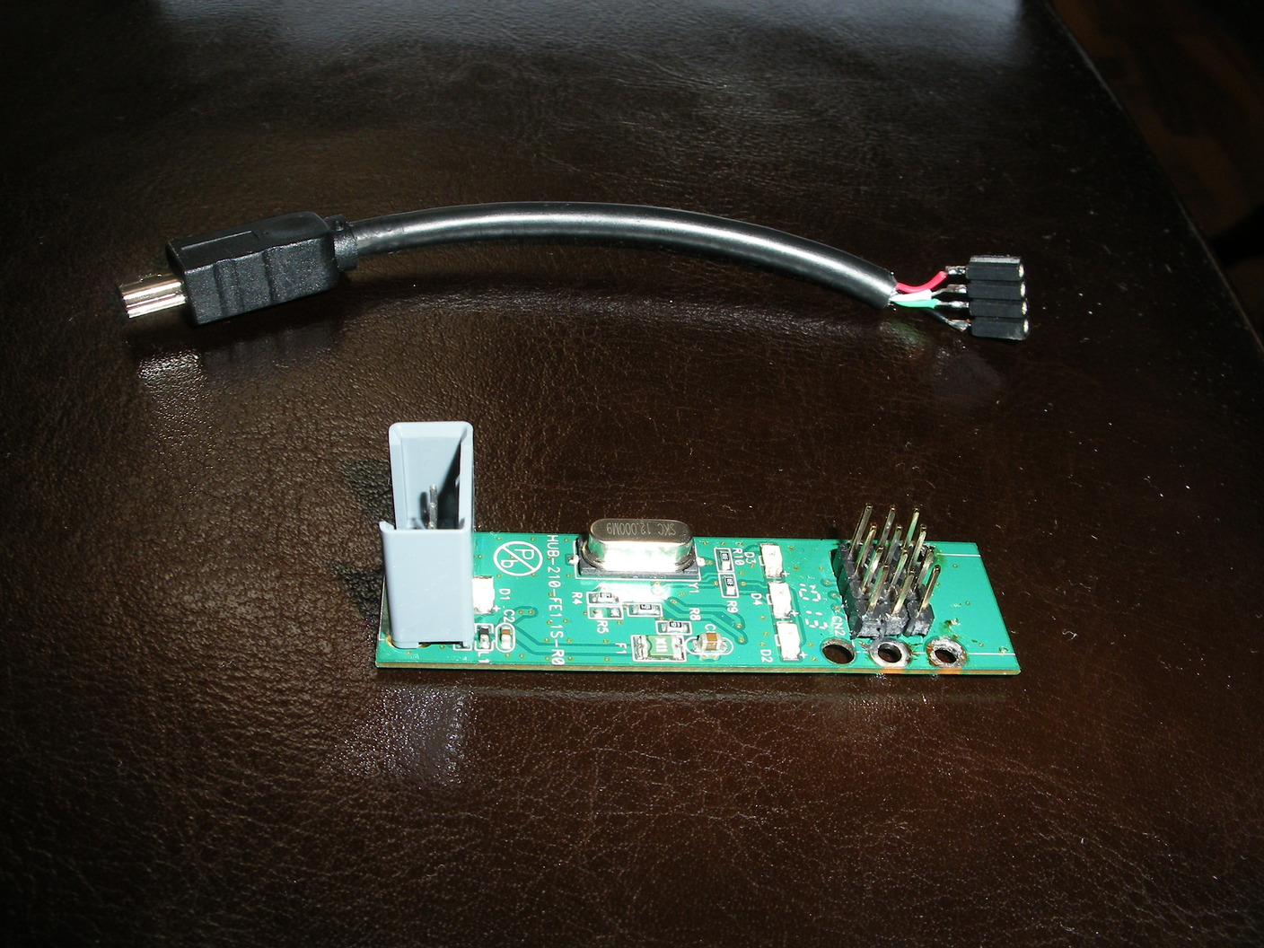

in meiner Projekt-Applikation (basierend auf der Dockstar) musste ich
aus Platzgründen (Euro-Gehäuse) von einem USB-Hub und der Hauptplatine
die USB-Stecker entfernen und gegen Stiftleisten austauschen sowie die
USB-Kabel-Schrimung teilweise - für die Buchsenleisten - entfernen. Das
System läuft zwar aber das Auslesen der Daten - die Performance - hat
sich um ca. 40ms verschlechtert.
Liegt das an der fehlenden Schirmung der USB-Kabel/Stecker (HF) und
falls ja, wie kann ich das verbessern, ohne die Platzfressenden USB
Stecker wieder zu verwenden.
Die Schirmung habe ich (noch) nicht mit dem Massepad der Platinen
verbunden, die Kabel sind bis auf die Ankontaktierung an den
Buchsenleisten noch geschirmt, es hängen daher jeweils ca. 1,5 cm an den
Enden (Litzen + Stifte) ohne Schirmung.
Vielen Dank,
M.E.

Dann ist die Fragestellung obendrein für mich auch etwas unklar, ein
Bild vom Aufbau würde Wunder wirken, aber ich schieße mal so ins Blaue
hinein:
sieh Dir mal das Kabel eines Waldundwiesen-PCs an, da sind die Frontside
USB-Buchsen auch über Stifleisten herausgeführt, AAAABER ein Pin ist die
Schirmung des Anschlußkabels vom Mainboardanschluß zur Buchse
frontseitig. Du hantierst bei USB schon mit etwas höheren Frequenzen als
beim 9,6 kBaud RS232, da ist die Qualität der Verbindung zwischen den
Transceivern insgesamt relevant.
Schirm die Verbindungen etwas ab, zur Not mit nem übergeschobenen
Geflecht aus einem massakrierten Koax-Kabel.

Du hantierst bei USB mit einem eher sensiblen Signal mit recht
begrenztem Pegelhub (in Relation zum nahezu unstörbaren RS-232) und dann
auch noch mit mittelgroßen Frequenzen. Da ist jede Steckverbindung /
Stoßstelle eher ungern gesehen und auch ein paar Zentimeter Klingeldraht
/ NYM-Strippe dazwischen können dazu führen, daß Du da das Signal
versaust.
Was da zum Verständnis helfen würde, wäre ein Blick mit einem tauglichen
Scope auf das differentielle Signal, das mindestens 1,5 MBit/s schaufeln
muß.  Wir reden hier von Megabit / Sekunde, also bittebittebitte,
differentielle Signale lieben förmlich verdrillte Kabel (da löschen sich
Störungen so schön aus).
Was ich da auf dem Bild sehe, scheint die 0,50 cent-Variante eines
Mini-USB-Kabels zu sein, das kann funktionieren, muß aber nicht. den
normalerweise verwendeten 5.Anschluß für den Schirm sehe ich zumindest
da nicht.

@Andreas: Danke für dein Verständnis und den ausführlichen Beitrag.
Leider kenne ich nur USB-Kabel mit 4 Adern, wobei die fünfte die
Schirmung sein dürfte, welche in meinem Falle über die Stecker auf Masse
gezogen wird.
Ein Freund von mir hat ein Oszi, den werd ich mal fragen, ob wir uns die
Pegel anschauen können.
@Potter: Also das auslesen ist von 300ms auf 340ms angestiegen und ich
vermute es liegt an der fehlenden Schirmung der Anschlüsse auf dem Hub,
der Dockstarplatine und den USB-Devices. Einen Mini-USB Stecker  (a oder
b) mit RM 2,54 und Beinchen zur Durchkontaktierung hab ich noch nicht
gesehen, kenne nur die Printteile.
Wenn ich die Schirmung jetzt zusätzlich auf Masse ziehe, bekomme ich
dann nicht eine Masseleitungsschleife?
Danke und GRuß
