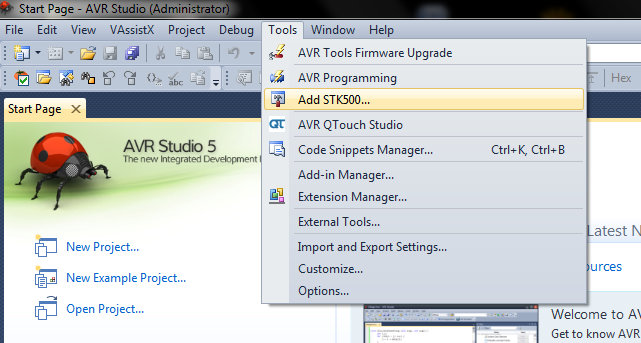

Außerdem hast du schon gehört dass das STK500 von AVRSTudio 5 nicht mehr
unterstützt wird?

Gast #2249401
Hi
>unterstützt wird?
Gehört schon. Allerdings sieht Atmel das anders:
All newest Atmel tools are supported including
AVR ONE!, JTAGICE mkII, JTAGICE3, STK500 , STK600, QT600, AVRISP mkII
and AVR Dragon
MfG Spess
