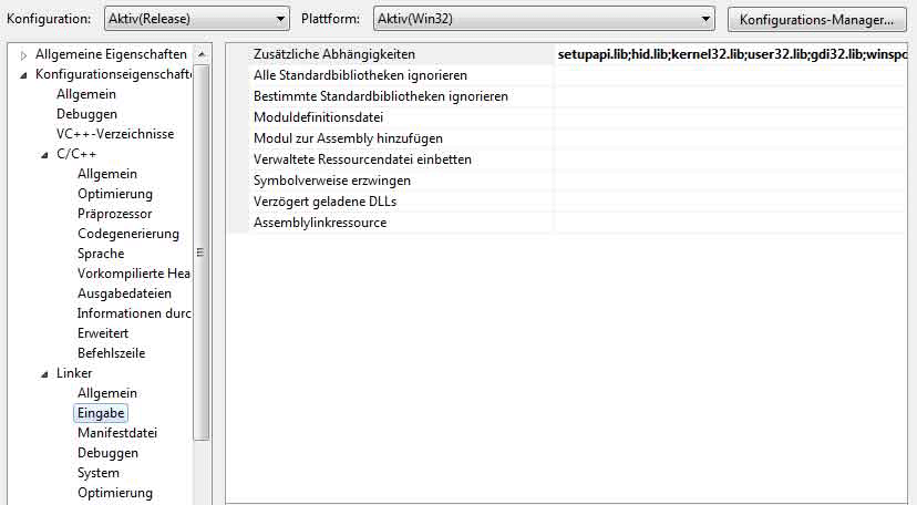

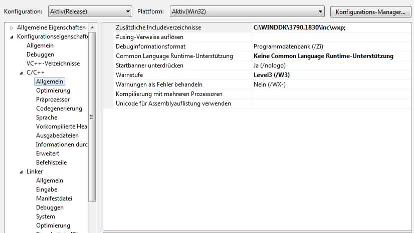

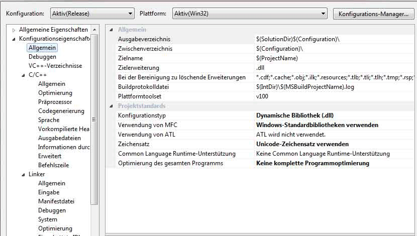

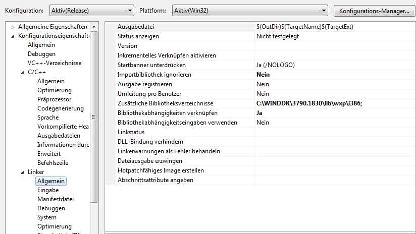

Gast #2250208
Danke erstmal für die schnellen Antworten.
>Bei VS2010 jedenfalls ist als Ausgangstyp für ein neues Projekt "Win32
>Project" zu verwenden, ausgehend davon kann dann zwischen DLL,
>Konsolapplikation oder auch statischer Library gewählt werden.
Genau das habe ich gemacht!
Anbei auch noch ein paar Compiler/Linker-Einstellungen.
Gruß Georg

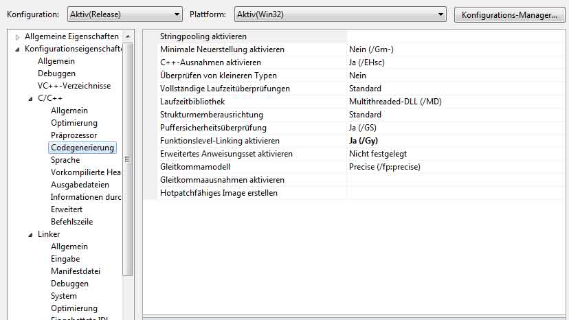

Persönliche Seite #2250332
Georg schrieb:
> Wenn ich bei C++ die DLL implizit (also per Header und LIB) verwende,
> dann beschwert er sich nur, dass die MSVCR100.dll fehlt
Das kannst Du auch unterbinden, indem Du unter "C Codegenerierung" für
die Laufzeitbibliothek statt "Multithreaded-DLL" die entsprechende
nicht-DLL-Variante einstellst.

Gast #2255336
Leider kann ich nichts auswählen. Bei mir steht .NET 4 und es ist
ausgegraut. Das liegt entweder daran, dass ich hier die Express Version
habe oder daran, dass nur .NET 4 installiert ist - keine Ahnung.
Das mit dem Linker, was Rufus geschrieben hat führt zwar dazu, dass die
DLL größer wird (statt 20kb jetzt 75 kb - es werden wohl einige
Abhängigkeiten entfernt), aber die msvcr100.dll wird weiterhin vermisst.
Gast #2255499
Hmm, nachdem ich also die DLL entsprechend für statisches Linken
angepasst hatte , muss 'irgendwer' die Einstellungen bei der Applikation
auf Multithreaded-DLL umgestellt haben. Das ist jetzt auch auf
Multithreaded eingestellt und siehe da ... es geht!!
Ergebnis: DLL erstellt unter WIN7/.NET 4 (ohne CRT) - lauffähig jetzt
auch unter XP SP2/.NET3.5 ohne irgendwelche Nachinstallationen.
Nochmal vielen Dank an alle, die bei der Lösung mitgemacht haben!
