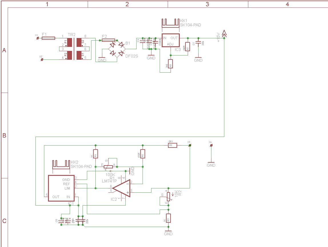

Hallo
für ein Festival brauche ich einen kleinen Puffer.
Ein (Blei-)Akku soll über Tag (wenn der Generator läuft) aufgeladen
werden, später z.B. Nachts wenn der Generator nicht mehr läuft soll
jedoch die Kühlung für unser essen (und sonstiges ;) erhalten bleiben,
die Kühlung ist eine Auto Kühlbox. Die Batterie ist eine 4,5Ah 12V (für
Motorrad oder sowas).
Jetzt zur Schaltung.
Was sagt da eure Erfahrung?
Das dies nicht das Optimum ist, ist mir klar.
lg
Max
Gast #2250411
Ich habe hier eine Autokühlbox mit 36W Aufnahmeleistung (ca.5 Liter
Volumen)
die würde an deiner Batterie optimistisch gerade mal 1,5h kühlen. hast
du da was besseres?
Andreas
Gast #2250424
Welche Leistung hat die Kühlbox?
Andreas hat mit 1,5 h sehr optimistisch gerechnet.
Bei so einem 4,5Ah-Akku und bleiben wir bei 36W (3A Last)
gebe ich dem Ding 1h kühlen, dann ist der Akku schon Tiefentlade
gefährdet, was er überhaupt nicht mag.

Gast #2250432
stimmt andreas, hab ich garnicht bedacht,
ok plan änderung
hab hier noch ne 60Ah Traktorbatterie
Mein Problem ist jetzt der Trafo hat nur 12VA (2x 9V 12VA)
es wird wenig bringen diese Batterie mit diesem Trafo zu laden?
die Leistung von der Box ist ca 50W
lg

Gast #2250470
"eagln" könnte vom Layoutprgramm "Eagle" kommen.
Mit dem 12VA-Trafo läßt sich notfalls der Akku laden,
es dauert halt entsprechend lang.
Ich setze zum Laden von 12 V Blei oder Blei-Gel-Akkus
einfach ein strombegrenztes Netzteil das auf 13,8V Spannung
und ca. 0.1C Ladestrom(begrenzung) eingestellt ist ein.
Wäre bei einem 60 Ah-Akku dann 6 A.
Gast #2250483
richtig
kann das schädlich sein? es ist ja dann nur noch ca 1/60C
werd wohl nicht ohne einen neuen Trafo + Schaltungsänderung drum
rumkommen
da lohnt sich wohl eigenbau nicht mehr ...
Schade
(Firma: electronica@tdnet) Persönliche Seite #2250566
> ok plan änderung
Warum?
Wenn Du Zeit hast, Der Trafo macht 12VA bei 18V, was 0,66A sind.
Wenn Du dann die Spannung auf 13,8V runterregelst, sind das dann
bei0,66A eben 9,1 Watt.  Je nach alter der Batterie, kannste
damit die Batterie auch laden, dauert dann halt ne Woche...
Wenn ich mich recht erinnere, liefert der L200 2 Ampere, also
sollte der Trafo 15V und 30-35W haben.
