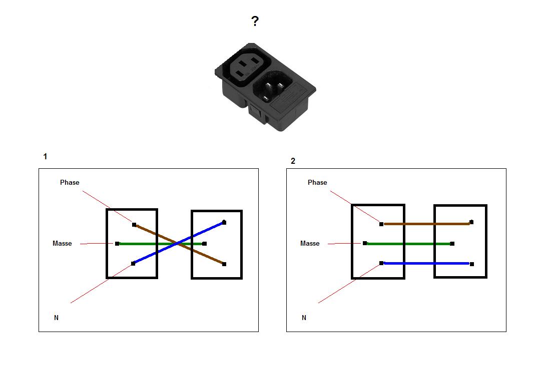

Kann mir (als Anfänger) jemand erklären, warum diese Bilder beide richtig sind?

Hausfrau schrieb: > Kann mir (als Anfänger) jemand erklären, warum diese Bilder beide > richtig sind? L und N sind doch eh am stecker nicht eindeutig also können sie auch getauscht werden. nur der PE hat seinen festen platz.

Ich kann dir nur erklären, das beide Bilder falsch sind: Der mittlere Anschluss ist nicht "MASSE" sondern "Schutzleiter" oder "PE" . Der ist immer mit einer grün/gelben Litze ausgeführt.

frankman schrieb: > Ich kann dir nur erklären, das beide Bilder falsch sind: > Der mittlere Anschluss ist nicht "MASSE" sondern "Schutzleiter" oder > "PE" . > Der ist immer mit einer grün/gelben Litze ausgeführt. Schlecht. Masse = PE = Schutzleiter

frankman schrieb: > Ich kann dir nur erklären, das daß das Das mit ß sein könnte. Beim üblichen Kaltgerätestecker ist der Grün-gelbe in der Mitte. Man sollte trotzdem stets genau prüfen, ob der Schutzleiteranschluß wirklich in der Mitte ist/sein soll. Bei meiner letzten Wilo-Pumpe war ein wundersamer Spezialstecker mit PE an der Seite!

Hausfrau schrieb: > Masse = PE = Schutzleiter Wenn du PE als Masse benutzt und da Strom reinfließen läßt, der über deinen Verbraucher von N oder L kommt, wird sich dein FI melden.

Hausfrau schrieb: > frankman schrieb: >> Ich kann dir nur erklären, das beide Bilder falsch sind: >> Der mittlere Anschluss ist nicht "MASSE" sondern "Schutzleiter" oder >> "PE" . >> Der ist immer mit einer grün/gelben Litze ausgeführt. > > Schlecht. > Masse = PE = Schutzleiter Masse != PE = Schutzleiter Zum Bild: http://de.wikipedia.org/wiki/Wechselstrom

Gut, ich bring dann nochmal einen neuen Aspekt ins Spiel und hoffe damit etwas Klarheit zu bringen. Es kann durchaus sein, dass viele glauben PE und Masse seinen das selbe, denn in manchen Häusern sind sie in jeder Steckdose zusammengeklemmt. Diese Schaltungen haben dann eben keinen seperaten Schutzleiter, sondern nur einen PEN Leiter. Problem ist hier, dass der Einsatz eines FIs unmöglich ist. Also an diejenigen von Euch, die immer fleißig Blau und Grün-Gelb zusammenklemmen - mag sein, dass ihr es so "gelernt" habt oder es euch so abgeguckt habt, dennoch ist es nicht mehr üblich! Antwort schreiben |
