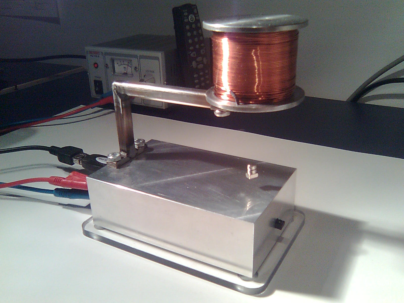

Hallo.
Ich möchte gerne meine PD Regelung verbessern.
Es geht um einen schwebender Magneten.
Der Magnet wird von einer Spule oberhalb angezogen und die Position wird
mit einem HAL815 Magnetfeldsensor ermittelt.
Der Sensor ist linear, das Magnetfeld der Spule jedoch nicht (zum
Strom).
Hier mal ein kleines Video (Sorry für die schlechte Qualität):
http://www.youtube.com/watch?v=nk9W2f4kyww
Zuerst erhöhe ich den Sollwert (der Magnet sinkt) und dann minimier ich
den Sollwert bis der Magnet anfängt zu schwingen. Dann gehe ich wieder
etwas tiefer und danach höher bis er oben gegen knallt.
Ich möchte den regelbaren Bereich erhöhen, sodass der Magnet etwas höher
Schweben kann und dass ich ihn vielleicht sogar sanft absetzen kann.
Hier die Regelung (Bascom):

Die Variablen sind globale Variablen und der Istwert wurde mittels
"Istwert = Getadc(0)" gemessen.
Die Zykluszeit beträgt ca. 300μs.
Währen der Laufzeit kann ich per RS232 kommunizieren und alle Werte
abfragen falls es jemandem helfen könnte.
Könnt ihr mir vielleicht helfen, die Regelung zu verbessern?
Danke
Denny
von Michael R. (mexman) Benutzerseite
Hallo Denny,
Wo sitzt der?
Ich bezweifele dass der die Position des Magneten linear misst.
Ich wuerde bei sowas keinen linearen Regleransatz benutzen sondern einen
Fuzzy-Regler. Die sind zwar schon etwas aus der Mode gekommen, aber
nicht schlecht. Warum hast Du keinen P-Anteil?
Gruss
Michael
von Denny W. (dennyweinberg) Flattr this
Der HAL815 sitzt genau in der Senkrechten zum Mittelpunkt der Spule in
dem Aluminiumblock (An der Stelle 0,5cm dick).
Ich habe doch einen P-Anteil!?
Hallo Denny,
>> die Position wird
Dann misst Du damit wohl nicht die Position de MAgneten sondern die
Staerke des Magnetfeldes, welches sich ja aus dem des MAgneten + dem der
Spule zusammensetzt....oder sehe ich das falsch?
Ooops....meine natuerlich I Anteil!
Gruss
Michael
Das ist richtig.
Ich habe gerade gemessen, dass der Sensor einen Wert von 48 von maximal
255 bei voller Auslastung der Spule misst.
EDIT:
I Anteil brauch ich nicht. Der muss den Sollwert ja nicht erreichen.
Habs mal mit I-Anteil versucht und hatte nur Probleme.
