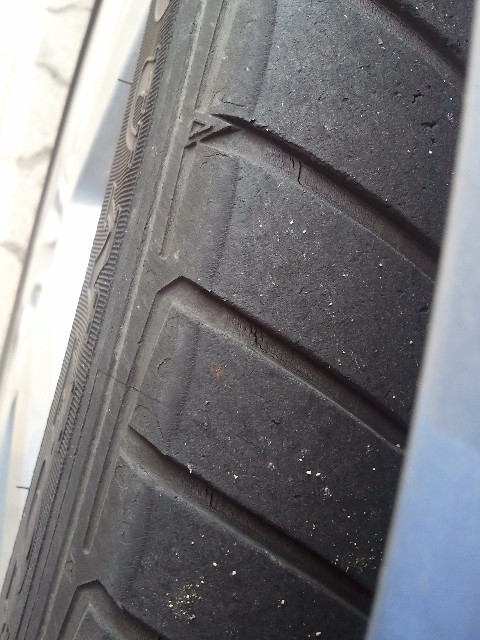

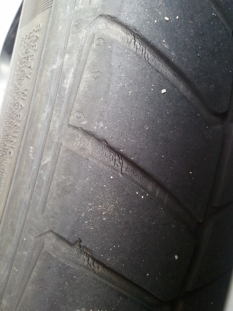

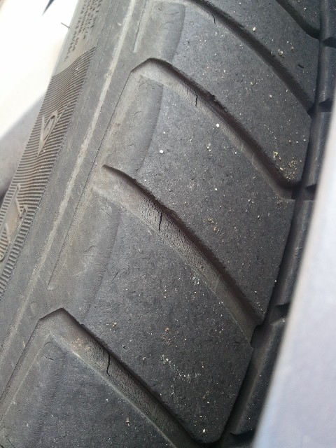

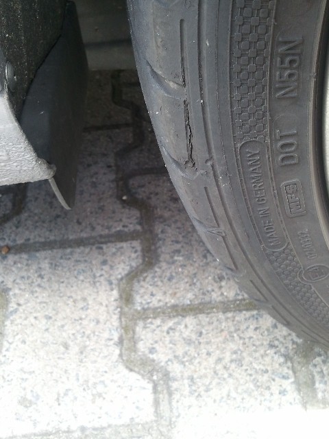

zugeben wirklich sehr offtopic, trotzdem mal eine Frage an die
Autofahrer: im Anhang sind 4 Fotos von Sommerreifen. Sollte man mit
diesen Reifen keinen km mehr fahren oder sind die Risse eher unkritisch?
Ich habe erst seit kurzem meinen ersten PKW und sehr viel Ahnung von
Fahrzeugen habe ich leider nicht. Mich würden einfach mal
händlerunabhängige Meinungen, also eure, interessieren.
Ich freue mich auf Meinungen!
Thorsten

Wie alt sind denn die? Wie viel Leistung hat das Auto?

die sehen schon ziemlich runtergerockt aus. Auch wenn die Profiltiefe
noch im gesetzlichen Rahmen liegen sollte, würde ich sie doch tauschen.
Insbesondere bei Nässe haben solche Reifen einfach nicht den Grip, wie
ein paar neue Schluffen. Du must Dir vor Augen halten, dass die
Auflagefläche pro Reifen nicht viel größer als eine Zigarettenschachtel
ist. Und Du vertraust diesen Reifen Dein Leben bzw. Deine Gesundheit an.
Außerdem ist es nervig, auf solchen Reifen durch den Regen zu
schleichen, wenn die Konkurenz an der Ampel einfach besser wegkommt ;-)

Ich würde sie sofort entsorgen.
Soviel kosten neue Reifen nicht (zumindest in den gängigen Grössen
nicht, Poser-Reifen dürfen gerne etwas mehr kosten :-).
Sieht mir so aus, als könnten die sich jederzeit komplett verabschieden.
Ausserdem dürfte der Grip nicht mehr der beste sein - bei einer
Notbremsung merkt man den Unterschied.

Kann man. Aber in diesem Fall sind sie einfach abgefahren. Sieht man
sehr gut am 4. Bild.

Na so pauschal würde ich das nicht sagen. Das Gummi mag nicht zur
Stabilität beitragen, aber wenn es so rissig ist bzw. wenn an den
Profilkanten ganze Stücke fehlen (4. Bild), hat das wohl negative
Auswirkungen auf den Grip, da das Profil nicht mehr wie vorgesehen
arbeiten kann.

Kleinere Risse sind normalerweise nicht weiter schlimm, solange man
nicht gerade jenseits der 200 unterwegs ist. Aber der Schlitz auf dem
Foto007 sieht schon bedenklich aus. Wenn die Reifen wirklich erst zwei
Jahre alt sind, wurden sie grob mißhandelt (z.B. durch
Bordstein-Räuberei) und haben bestimmt auch innere Schäden. Ich würde
die nicht mehr ohne ungutes Gefühl fahren.

Foto0002.jpg sieht schon etwas bedenklich aus, weil alle Risse in einer
Linie (könnte eine sich anbahnende "Sprengung" andeuten).
Foto0007.jpg sieht wohl noch Bordsteinmißhandlung aus.
Ansonsten hat die Kiste wohl üble Kurvenjagden mit (sieht schwer nach
starken Seitenkräften aus).
Generell würde ich solche Reifen als mißhandelt ansehen, mit Hang zu
Karkassenschäden. Und da die Dinger ohnehin wohl nur noch wenige mm
Profil draufzuhaben scheinen, kannste die getrost auch mal
wegschmeissen.
Ansonsten - 2 Jahre und Reifen verbraucht paßt schon zusammen, wenn man
in den zwei Jahren 50000km bei ruhigem Fahrwasser verbracht hat, oder
20-30000km in schwerer See. Letzteres wird wohl der Fall gewesen sein.
So betrachtet würde mich schon mal interessieren, in welchem Zustand die
Kiste sonst noch ist (könnte mir schon einigen Verschleiß vorstellen,
der erst etlich 10000km später kommen sollte).
