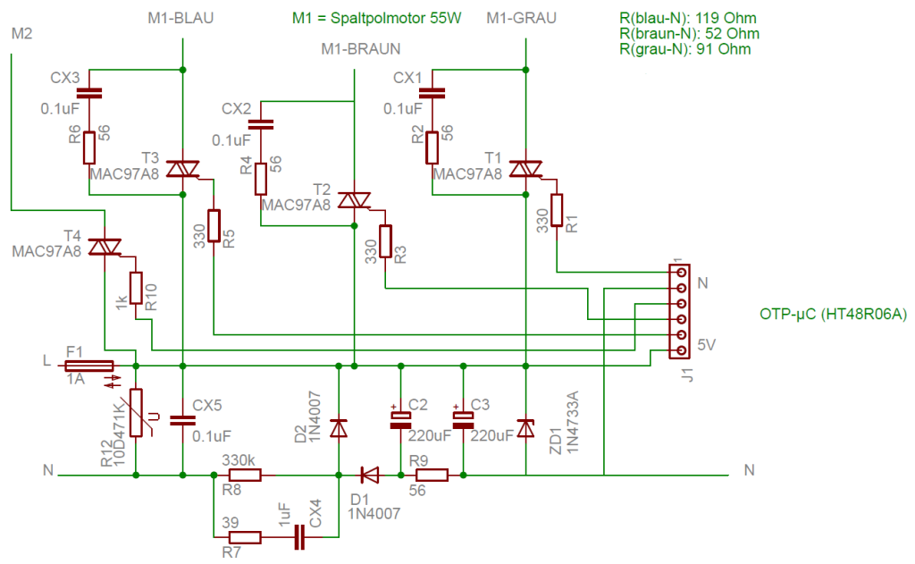

ich habe einen Säulenventilator geschenkt bekommen, der dem Vorbesitzer
zu laut ist. Mir übrigens auch, deshalb dieser Beitrag.
Der Ventilator bietet drei Geschwindigkeitsstufen, selbst die unterste
Stufe nervt schon.
Jetzt habe ich alles auseinander genommmen und kann folgende Angaben
machen.
M1 =Spaltpolmotor (55W, sonst keine informationen) - drei Wicklungen?
Schaltplan, siehe Anhang.
M2 ist ein zweiter Motor für die Drehung des Ventilators, uninteressant
in meinem Fall.
Dokumentation der Steuerplatine habe ich mir gespart, hier findet man
einen OTP-µC HT48R06A, Hühnerfutter, LEDs, Taster und eine IR-Empfänger
Diode.
Ich habe mal einen Phasen-(an oder ab)schnittsdimmer (für Leuchten)
davor gehängt, funktioniert von der Drehzahlregelung, allerdings brummt
der Motor (und der Dimmer sowieso).
Da ich keinen Trenntrafo besitze, habe ich mir das ganze noch nicht auf
dem Oszi angeschaut.
Soviel zum Vorspann. Mein Problem, ich habe mit Motoren und Triacs wenig
Erfahrung, dazu kommt noch Netzspannung, also will ich erstmal um Rat
fragen und Ideen einholen, bevor ich mir die weiteren Schritte überlege.
Ziel ist eine Veränderung der Drehzahl in mindestens der unteren Stufe,
optimal wäre die Möglichkeit einer stufenlosen Regelung in allen Stufen.
Tausch des µC gegen einen AVR oder PIC ist möglich, allerdings würde ich
mir das gerne sparen (komplette Neuprogrammierung, inkl. Fernbedienung).
Fragen:
Zum zünden des Triacs reicht ein Impuls am Gate, der Nulldurchgang
löscht ihn, korrekt?
Drei Drehzahlstufen - drei Wicklungen - drei Triacs - ich nehme an die
Annahme ist korrekt, aber wieso wurden die unterschiedlichen Drehzahlen
nicht über eine Wicklung und einen Triac mit variabler Gateansteuerung
realisier - (Störungen wegen unsauberem Sinus)?
Kann ich nicht einfach den ohmschen Widerstand der Wicklung erhöhen?
Habt Ihr Ideen wie ich eine Drehzahländerung am schlausten und mit
geringstem Aufwand umsetzen kann?
Vielen Dank. Gruß
Eric

> der Nulldurchgang löscht ihn
Nö, die Feuerwehr löscht ihn! ;)
Die Drehzahl wird bei dem Ding nur schwer zu ändern sein. Prinzipiell
müßten Spaltpolmotoren mit einem Frequenzumrichter drehzahlregelbar
sein, aber das ist Dir sicher zu viel Aufwand. Du wirst mit dem Brummer
äh.. Dimmer leben müssen.
Das Ding scheint mehrere Wicklungsanzapfungen für die Stufen zu haben
und der Controller schaltet die einfach über die Triacs ein. Nichts
besonderes, nur mit IR halt.
