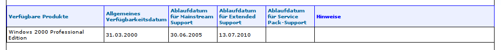

Auf Win2000 umzusteigen, macht wohl keinen Sinn. Da solls diverse
Software geben, die mindestens XP verlangt.

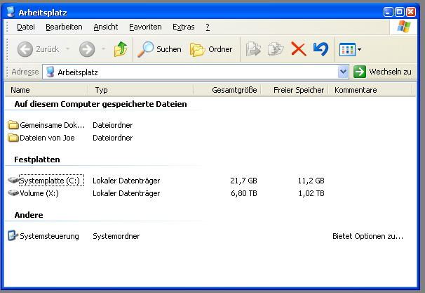

Ich bin Stolz auf Dich, eine gute Wahl.
...und irgendwann kommst Du mal an die 2TB Grenze.
Dann kann ich wieder helfen.
Bin derzeit bei 7TB
Der Zug fuer XP ist auch schon lange abgefahren. Irgendwann lohnt es
sich mal wieder sich mit dem Zug zu synchronisieren. Dann hat man eine
Zeitlang Ruhe und rennt nicht ewig den alten Zoepfen hinterher.

Joe, 7TB werde ich vermutlich niemals erreichen. Wobei 'niemals' bei mir
40-50 Jahre sind. Wo sollen soviel Daten herkommen? Ich sammele keine
Videos und Audio.

Εrnst schrieb:
> Sicherheitspatches über April 2014 hinaus ;)
Das ist falsch, selbst für W2k gibt es noch Patches.
von Εrnst B. (ernst)
Laut Microsoft eigentlich nicht... Außer mit "individuellem
Supportvertrag".
http://support.microsoft.com/gp/lifeselect
