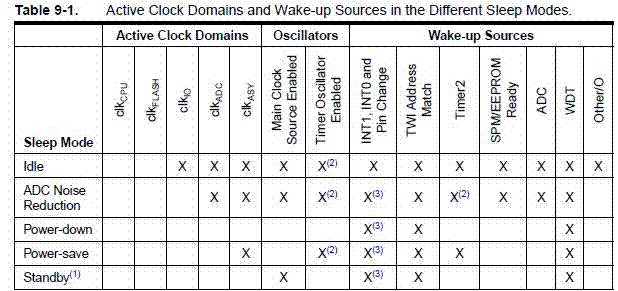

ich "spiel" gerade mit dem Sleep-Modes des AVR um in einem kleinen
Hobby-Projekt Strom zu sparen. Im Sleep-Mode "Idle" läuft alles schön,
d.h. er versendet das Zeichen, Antwortet auf empfangene Zeichen und
lässt LEDs blinken.
Nun habe ich aber das Problem das der UART nach dem Sleep-Mode PowerDown
oder ADC nicht mehr richtig sendet, d.h. es kommen falsche Zeichen
"raus".
Die LEDs blinken aber und empfangen wird auch ab und an was.
Meine erste Vermutungen war, das die internen Clock noch nicht richtig
laufen, aber selbst eine Verzögerung von 100ms hat nix gebracht.
Der Controller läuft mit 8Mhz internal RC und der Fuse Clk/8, also mit 1
Mhz. Zum Wecken aus dem Sleep-Mode wird hier der Timer2 als CTC
verwendet
Anbei mein Test-Code in der Hoffnung - das jemand hier sofort "Dödel"
schreit ;)

von Turbo J (Gast)
Je nach Controller wird in tieferen Schlafmodi die Clock deaktiviert,
aus denen der UART seinen Baudratentakt generiert. Dann kann nichts mehr
empfangen werden.
von G. B. (garyb)
> empfangen werden.
aber wenn ich 100 ms warte?

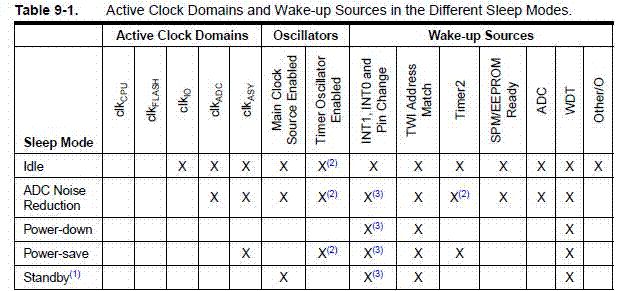

von G. B. (garyb)
PS:
ClkIO ist gemäß der Tabelle aus dem Handbuch der gemeinsame
"Unterschied" zwischen IDLE und ADC/Power.... selbst 2000ms reichen aber
nicht aus - selbst wenn clock prellt sollte das wohl reichen?
auch eine erneute Initialisierung des Uart hilft nicht.
von Martin (Gast)
Guten Tag,
ich hatte mal das gleiche Problem und es hing damit zusammen das der
Sleep Modus die UART deaktiviert.
Leider weis ich aus dem Kopf nicht mehr welches BIt es war das man
vorher wieder setzen musste. Beim aufwachen setzt der Controller nicht
automatisch alle Bits in den Uhrzustand.
Ich hoffe der Hinweis hilft dir schon weiter, da ich leider gerade nicht
weis welches Bit es genau war.
MfG Martin
von Thomas E. (thomase)
• Bit 1 - PRUSART0: Power Reduction USART0
Writing a logic one to this bit shuts down the USART by stopping the
clock to the module. When waking up the USART again, the USART should be
re initialized to ensure proper operation.
mfg.
