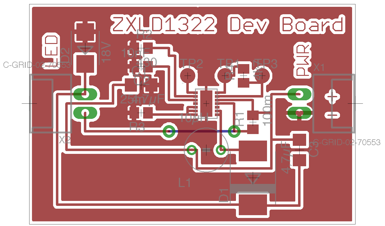

ich experimentiere aktuell mit dem ZXLD1322 von Zetex. Leider kommt
dieser mir sehr empfindlich vor.
Ich habe die Schaltung erstmal vom Eval-Board übernommen, bin aber sehr
unzufrieden mit der Robustheit.
Der Chip geht mir recht häufig durch Leerlauf (trotz Schutzdiode) und
andere eigentlich normale Fehlerfälle kaputt.

von Alex W. (a20q90)
Du hast keinen X7R als Kondensator genommen. Das Problem hatte ich
nämlich auch! Kondensator durch X7R-Typen getauscht und alles war IO
Martin schrieb:
> Ich habe die Schaltung 1:1 vom Eval Board übernommen.
Auch das Layout?

Martin schrieb:
> nein das layout habe ich nicht 1:1 übernommen
Dann zeig doch mal dein Layout.
Denn einen Schaltreglern, der laut Schaltplan und Simulation toll
funktioniert, kann man beim Layout ganz locker versauigeln...  :-/
von Martin (Gast)
Guten Tag,
im Anhang ist mal ein Bild des Layouts, ich hoffe das alles so
erkenntlich ist.
Sobald ich die Bauteile und neue Muster des LED-Treibers da habe werde
ich es noch mal testen und die Ergebnisse posten.
Gruß Martin
Hast du da mal den Schaltplan dazu?
> erkenntlich ist.
Hoppala... :-o
Lies das mal und versuche das zu verstehen:
http://www.lothar-miller.de/s9y/categories/40-Layout-Schaltregler
Auch in deiner Schaltung gibt es diese beiden Stromkreise. Sie sind nur
sehr schlecht zu finden...
> * max 700 mA LED-Strom
Ich glaube nicht so richtig, dass die Spule das kann...
Was ist das für eine Spule?
Martin schrieb:
> das Thermal Pad liegt mit auf GND der Versorgungsspannung.
Das allein reicht nicht!
Das Thermal Pad soll thermisch wirken und über Kupfer seine Wärme an die
Leiterplatte abführen. So wie du das hast, klappt das nicht.
von MaWin (Gast)
Der übliche Schwachsinn,
man glaubt eine Massefläche zu haben,
und zerschneidet sie wie einen Scherenschnitt.
Wenn du mal die real verwendeten Massewege
einzeichnest, siehst du, daß manche ewig lang
sind und sich Ströme in grossen Kreisen bilden.
Das ist schlimmer, als wenn du Masse bedacht
hätest und die Leitungen explizit verlegst,
statt zu erwarten "das ergibt sich schon wenn
cih eine Masse"fläche" hingiesse".

von Martin (Gast)
Guten Tag,
Die Masseflächen besser zu verbinden ist keine schlechte Idee ich könnte
einen zweiten Layer machen und Durchkontaktierungen setzen, das sollte
das Problem ja lösen.
Es soll ja erstmal nur eine schnell gemachte Platine zum Basteln sein.
Das Thermal Pad habe ich absichtlich etwas schmaler angebunden um das
Löten zu erleichtern. Aber der Gedanke ist im Nachhinein sicher nicht so
klug gewesen.
