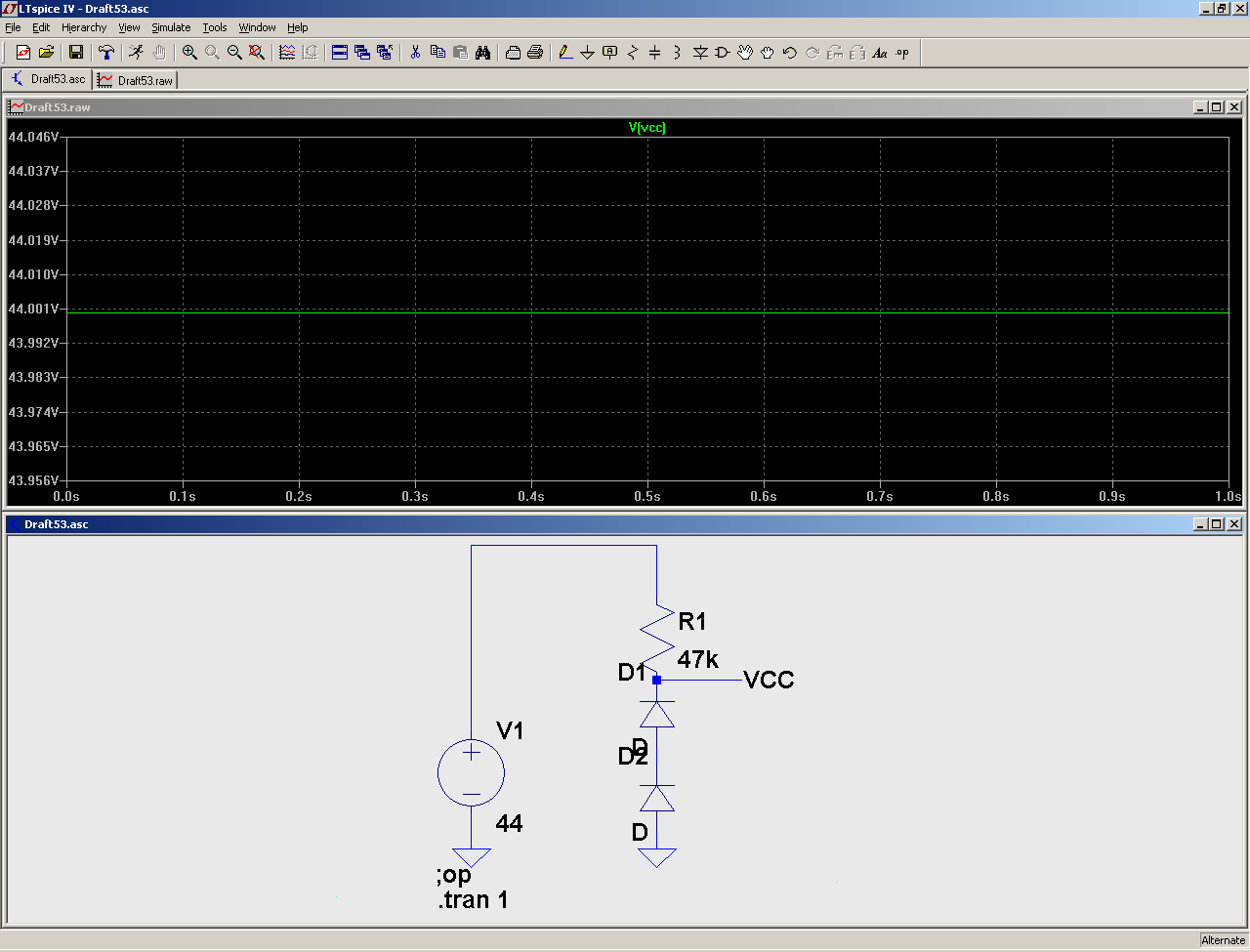

von Hans (Gast)
> Stromversorgung über einen I/O Pin, das Forum wird echt immer besser ;)
Du hast nicht nur Probleme mit deinem Hörgerät ;)
Lösung: VCC mit einem I/O-Pin verbinden.
Und ich wette einen 1 Cent gegen einen Euro - es geht.
Skizze:
0--47 K--+--VCC
          --I/O
Womit du alles Probleme hast, kann man hier gar nicht innerhalb eines
Posts erläutern :-P
LOL!
Mach mal.
> Skizze:
> 0--47 K--+--VCC
>           --I/O
Und jetzt mit Schutzdioden:
> 0--47 K--+--VCC--|
>           --I/O--|
>                 GND
Hmm. Und weiter?

von Thomas (kosmos)
Bin da irgendwie auf die Antwort von Hans eingestiegen da er es so
darstellt als obs gegen eine Überspannung am VCC Pin hilft.
Hier Hans, habs mal virtuell eingeschaltet.
Ok. Für deine Schaltung müsste man noch eine Diode überbrücken, aber das
Ergebnis ist das Selbe.

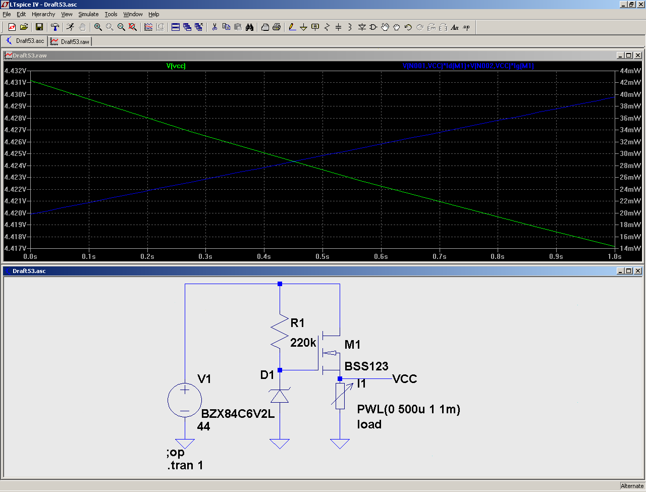

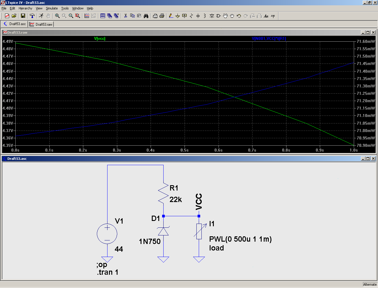

von (prx) A. K. (prx)
Hans schrieb:
> 0--47 K--+--VCC
>           --I/O
Würg! Was begrenzt hierbei die Spannung? Die ohnehin nicht hilfreiche
obere Schutzdiode hast du hier blitzsauber kurzgeschlossen. Die untere
nützt nichts, weil sie keine Z-Diode ist.
Im deep sleep verreckt der Controller dank Überspannung. Im
Normalbetrieb mit ein paar mA verhungert er dank zu niedrigem VCC.
Hier noch eine brauchbare Variante wie oben genannt.
VCC von 4.3V bis 4.5V bei ILoad = 0.5mA bis 1mA. Leistung im
Vorwiderstand ca 70 mW und an der Z-Diode ca. 4mW.
Hier noch etwas besserer Wirkungsgrad.
Vorwiderstand macht 6mW, Z-Diode 1mW dazu dann die Verlustleistung vom
NMOS. Wieder Bereich ILoad von 0.5mA bis 1mA.

Yep, so meinte ich das. Man könnte mit dem Z-Diodenstrom vmtl. noch
weiter runter und mit der Spannung ggf. auf 6,8V hoch.
