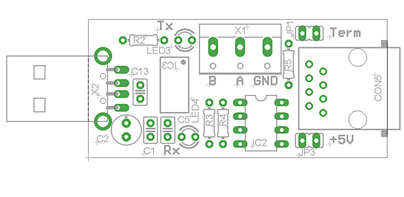

Vielleicht hat ja einer Verwendung dafür.
Ein einfacher Wandler von USB (Stecker) auf RS485 (RJ45 Buchse +
Wagoklemme) ohne galvanische Entkopplung. Über die beiden Jumper kann
einmal die Leitung abgeschlossen werden bzw. die +5V von der
USB-Schnittstelle auf den Bus gelegt werden.

Funktioniert das wirklich mit offenem VCCIO pin ?
von Joe G. (feinmechaniker) Benutzerseite
Nö, DANKE!
Die Leitung ist dem Aufräum- und Löschaktivitäten zum Opfer gefallen.

von Jörg S. (joerg-s)
Du solltest noch die CBUS2/3 Einstellungen angeben, ohne die
funktioniert das mit dem 485 Umsetzer nicht...
Die Richtungsumschaltung des RS485 Pegelkonverters für den
Halbduplexbetrieb wird über die CBUS Pins des FT232R realisiert. Dazu
muss CBUS2 auf TXDEN und CBUS3 auf PWREN# gesetzt werden (FTDI Tool).
