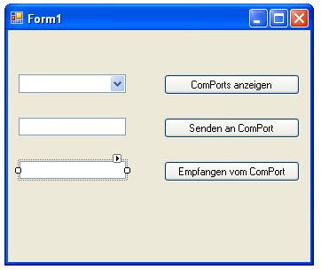

hier noch die Form dazu
dabei ist der Button "Daten Senden" Button2 und links daneben die
Textbox1

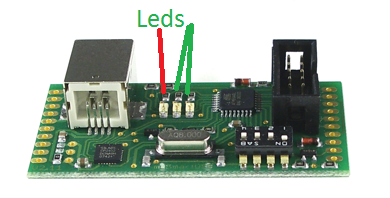

So als Programmer habe ich den myAVR mySmartUSB MK2 bzw habe das
kommplette uC Board. Hier ein Bild vom Programmer:
Ausgangssituration: Programm auf uC und das uC Board am PC via USB
angeschlossen. Rote LED vom Programmer leuchtet

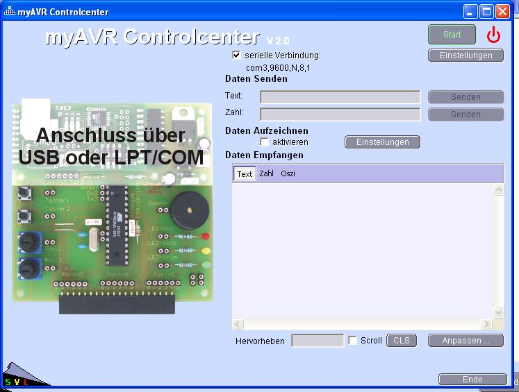

Wenn ich jetzt das myAVRControlcenter benutze (hier ein Bild)
und die Verbindung herstelle (Start Button oben rechts) dann geht die
rote Led von den Programmer aus und die 2 grünen Leds an.
Gebe ich dann im myAVR Controllcenter unter Daten Senden was ein und
klicke Senden werden die Daten übertragen (grüne LEDs blinken) und der D
Port vom uC wird gesetzt. -> Die Led Leuchtet (Port D PIN2 ist mit einer
Led verbunden)
Wenn ich das ganze über mein C# Programm probiere, geht die rote LED vom
Programmer nicht aus. Gebe ich in der Textbox was ein und klicke den
Butten "Daten Senden" leuchten zwar die beiden grünen LEDs vom
Programmer kurz auf (also es wird wohl etwas übertragen), aber der uC
bzw das Programm macht nichts. Also die LED am D Port leuchtet nicht.

Gast #2255886
hallo,
der msu2 muss erst in den Datenmodus geschlatet werden. Das geht per
Software aber auch per DIP-Schlater... guckst du hier:
http://shop.myavr.de/index.php?ws=download_file.ws.php&dlid=48&filename=produkte/mysmartusb_mk2/techb_mysmartusb-mk2_de_en.pdf

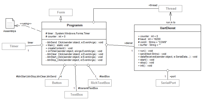

Gast #2256346
Hallo André,
ich hab mir einfach mal vom vorangegangenen Thread die Datei für SiSy
runter geladen. (Danke für die Vorarbeit) Ich hab die dann mal etwas
angepasst. Also die Modi schalten kann der Programmer aber das andere
muss ich erst noch ausprobieren.
Achtung, ich hab eine Baud-Rate von 19200 (damit ist es einfacher) und
COM 9 verwendet. Kannste dir ja bei Bedarf anpassen.
Gruß Ralf
