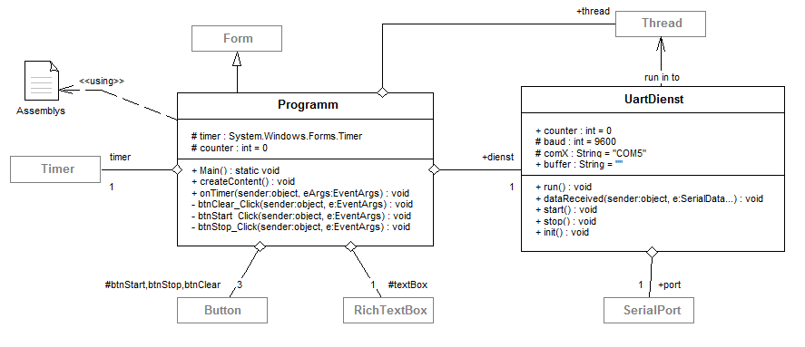

Hallo André,
ich hab mal schnell mit SiSy AVR++ ein C#-Programm erstellt. Die
Archivdatei heißt Terminal.sax (ist ein SiSy-Archiv). Zur Anmerkung: Ich
habe eine RichTextBox verwendet, da nur ein Text-Feld schlecht
ausgewertet werden kann.
Wie Karl-Heinz schon erwähnt hat sendet ja der Mikrocontroller ständig.
Kannst dir das ja mal anschauen.
Gruß André

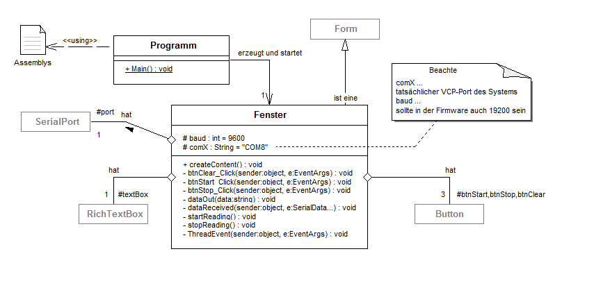

Gast #2227384
Hallo, sorry das ich mich erst jetzt wieder melde. Ich hab das Programm
nochmal etwas überarbeitet. Ihr könnt euch ja mal das Klassendiagramm
dazu anschauen. In der zip-Datei ist der von SiSy generierte Quellcode
zu finden. Das sollte jetzt in dem Sinne das darstellen, was André Klaus
haben wollte.

Gast #2228728
Hallo Jonas,
das ist ein aktuelles SiSy AVR++ in der Version 3.10. Mit dieser Ausgabe
ist auch die Programmierung von Windows Programmen mit der UML möglich.
Mit der normalen AVR Ausgabe wird das wohl bei dir gar nicht so einfach
gehen.
Gruß André
