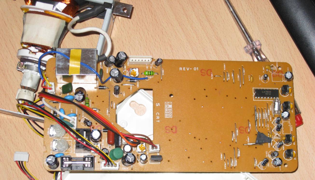

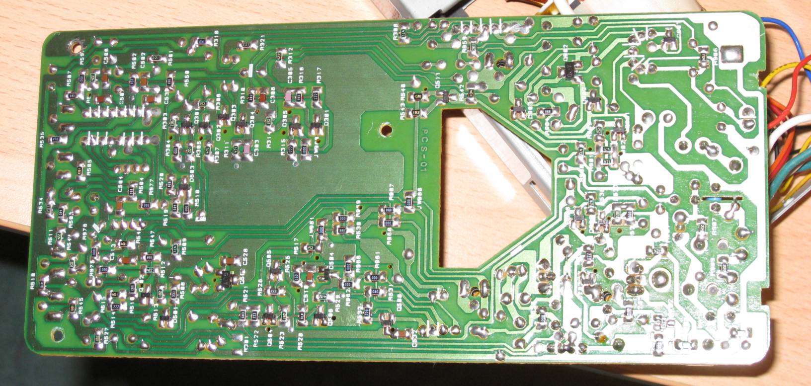

Liebe Forumsgemeinde,
meine Videotürsprechanlage ist leider seit ein paar Wochen defekt. Es
handelt sich um die BVM-100 von Elcom. Die Anzeige ist ein flacher
Röhrenschirm. Seit ein paar Monaten läuft das Bild von oben nach unten
durch und seit ein paar Wochen ist das Bild jetzt vollkommen weg. An der
Kamera liegt es nicht, denn am zweiten Türsprechgerät sieht man das Bild
noch, aber auch hier läuft es von oben nach unten.
Das Gerät ist inzweichen 14 Jahre alt. Ich dachte, dass eventuell ein
paar Elkos ausgetrocknet sein könnten. Bilder der Platine für den
Bildschirm habe ich in den Anhang gestellt.
Hat jemand eine Idee, wie ich mit der Fehlersuche anfangen soll?
Besten Dank! Markus

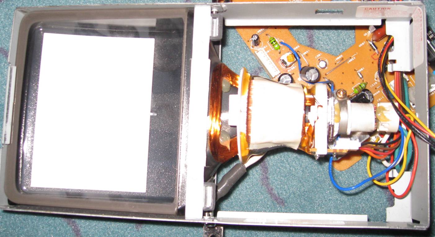

Gast #2254725
Ich hab dir mal ein Bild von der Röhre angehängt. Diese wird quasi 90°
gedreht von unten an den Schirm montiert. Die Verzerrung wird recht gut
ausgeglichen. Aber es fällt natürlich auf, dass der Bildschirm sehr
stark gedreht ist.
