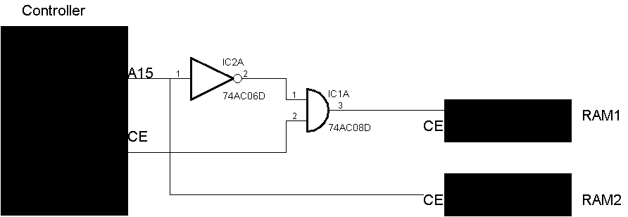

Das Board hat 32k RAM drauf. 64k sind beim 8051 möglich. Ich habe noch
einen 32k RAM Chip hier. A15 vom Controller ist frei.
Kann ich den zweiten RAM Chip huckepack auf den ersten löten und A15
dann für den Chip-Enable verwenden?
Klappt das?
Das erste RAM liegt von 0x8000 bis 0xffff. Wenn ich das zweite jetzt
draufmache, wird da dann nicht beim Zugriff auf das Zweite das selbe ins
erste geschrieben bzw aus beiden gleichzeitig gelesen, wenn A15 als Chip
Enable dient?.
Wie wird sowas angeschlossen, wenn man statt einen 64k RAM zwei 32er
hat?

von ... (Gast)
> Enable dient?.
> hat?
Wenn dann mußt Du A15 an das Chipenable beider Ramchips legen.
Invertiert an den originalen, nicht invertiert an den Huckepack.

von Nils S. (kruemeltee) Benutzerseite
Also so wie im Anhang dann?
Das AND weil ich den originalen CHIP Enable ja mitbenutzen muss, oder
lass ich den und das AND dann weg? Oder muss ich den Originalen Chip
Enable für beide zusammen nehmen?
von Thomas E. (thomase)
> hat?
Nein.
A15 einmal direkt, einmal invertiert und dann jeweils mit dem normalen
/CE auf ein ODER-Gatter und von da auf die /CE vom RAM.
Sonst ist einer der beiden Chips immer Enabled und blockiert den
Adress/Datenbus.
mfg.
Aber wieso oder? Ich hab doch nur ein /CE auf dem Board. So müsste ich
dann einfach beide /CE zusammenlöten?
Komm grad nicht ganz mit...
Nils S. schrieb:
> Aber wieso oder?
Von unserer menschlichen Logik her UND.
Da Chip Enable aber Low-Aktiv ist ODER.
         /CE      A15    /CE1     /CE2
          1        0       1        1
          1        1       1        1
          0        0       0        1
          0        1       1        0
So muss das aussehen.
mfg.

von Sascha W. (sascha-w)
@Nils S.
wenn dein jetziger RAM von 0x8000 bis 0xFFFF liegt, muss ja schon eine
Verknüpfung von A15 und /CE vorhanden sein, sonst währe der Speicher ja
ab 0x0000 ansprechbar. Wo ist eigentlich der der Basicinterpreter
abgelegt?
Was für RAM-Chips verwendest du? Bei einigen Typen gibts mehrere /CE's
die sich für sowas verwenden lassen.
Sascha
>abgelegt?
Interpreter liegt im Flash. Das Board hat ein GAL drauf um ausm RAM
ausführen zu lassen, allerdings muss ich da jedesmal die Locations beim
Compiler ändern, wenn ich wieder in den Flash will. Und so hab ich nur
32k Speicher gesamt, Flash bringt mir in dem Fall nix.
Im Flash abgelegt hab ich 512k Flash in 64k Bänke aufgeteilt und 32k
RAM. Das Huckepack RAM werd ich heute Abend mal draufbasteln.
In der Anleitung zum Board steht:
> "User" (freier Bereich) zwischen 0 und 7fff
>FM1 bietet einen 32kB großen freien Speicherblock für externe
>Erweiterungen an. Sämtliche benötigten Signale sind auf einer Seite des
>FM1 herausgeführt. Das Signal "A15" kann als "Enable"-Signal verwendet
>werden.
ftp://www.wickenhaeuser.de/anleitungen/flash_m1.pdf
62256 bzw 62ct081 (beim zweiten bin ich mir nicht 100%ig sicher, 081
hinten raus stimmt, bin gerade nicht @home...)
