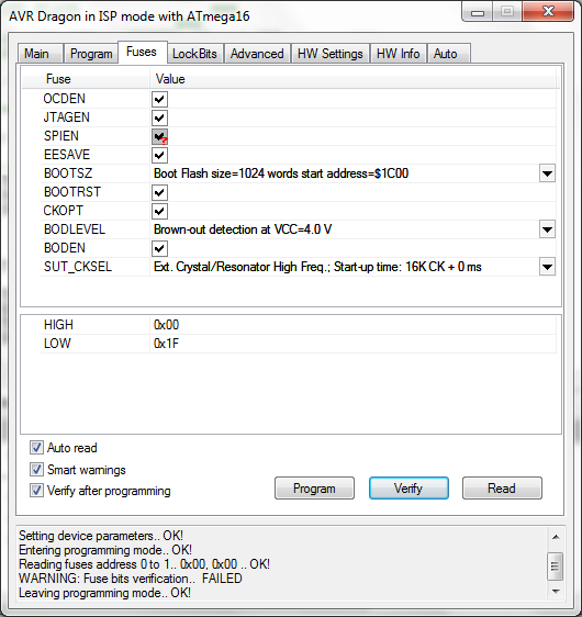

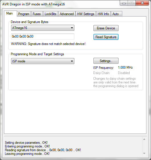

Nun habe ich das Problem, dass beim Lesen der Signature immer "WARNING:
Signature does not match the selected device" erscheint(Siehe Anhang).

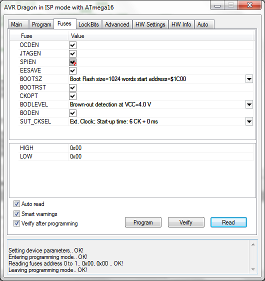

Ein Fuse wird nicht richtig gelesen, der Clock-Fuse kann ich nicht
richtig setzten(Siehe Anhang).
Ich hoffe ihr könnt mir helfen.

Gast #2254913
... schrieb:
> Setz mal die ISP Frequenz auf <250kHz. Wo Du das einstellst siehst Du in
> Deinem ersten Screeshot.
Das find ich jetzt nicht lustig -.-
Ich habe x-Foren durchgelesen, genau mit diesem Ratschlag, aber meinst
du ich hätte gewusst, wo ich das einstellen müsste?
Das Forum hier gefällt mir ;)
Vielen Dank!
