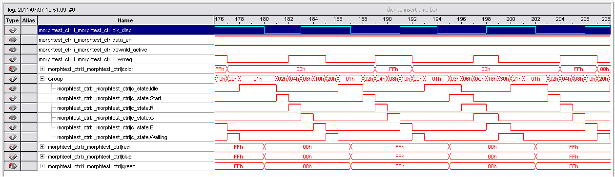

Ich habe folgendes Problem: in einem VHDL-Programm zum Auslesen eines
Display-Signals nimmt meine State Machine undeterministisch 2 Zusände
gleichzeitig an .. wie kann das sein? Bin ich blöd? Anfängerfehler?
Signal-Verlauf siehe Bil im Anhang (ab Tack 193).
Hier mal der Code der SM:

clk_disp hat ca. 6.6MHz;
clk50 50 MHz;
red, gree und blue sind die bytes für die Farben und haben ihre Werte
spät. 1 clk50-tak nach einer fallenden clk_disp-Flanke;
r_wrreq ist das write-signal des FIFOs;
data_en ist das Signal des Dislay-Controllers, dass die Daten valide
sind; download_active ist einfach ein Steuersignal von mir.
ich weiß, kein test auf auf FIFO-full, aber da er nie voll laufen kann
passt das.
der FPG ist ein Cyclone 2; die signal-Aufzeichung geschah mit Terasic
Blaster und SignalTap II Logic Analyzer.
Jemand ne Idee?
Danke.
Thomers
von Georg A. (Gast)
> clk50 50 MHz;
Klingt so, als käme clk_disp extern rein und wäre auch asynchron zu
clk50. Das wäre dann definitiv ein Anfängerfehler... Das ist ungefähr so
wie Gang wechseln ohne Kupplung treten ;)

von Duke Scarring (Gast)
Thomas L. schrieb:
> Aber inwiefern hat das ein Auswikung auf die State Machine?
Du hast offenbar eine "one-hot"-kodierte State-Machine. Nur das die
jetzt eben "two-hot" ist :-)
> Und wie kann
> ich das beheben?
Alle externen Signale ordentlich einsynchronisieren (über zwei
FlipFlops). Dazu sollten genügen Forumsbeiträge existieren.
Duke
von Georg A. (Gast)
Der Gag bei one-hot ist ja, dass die Entscheidung für den Folgezustand
sehr simpel getroffen werden kann. Die Flipflops odern einfach alle
Übergangsbedingungen zusammen. Dabei müssen aber die Bedingungen alle
exklusiv sein.
Wenn dein externes Signal "blöd" zum Takt reinkommt, kann es sein, dass
dein "if-else" tatsächlich beide Folge-FFs anspricht. 50ps früher oder
später wäre es eindeutig...

von Thomas L. (thomers)
So, vielen Dank für die Hilfe.
Signale sind synchronisiert und schon gehts :)
Grüße
Thomers
