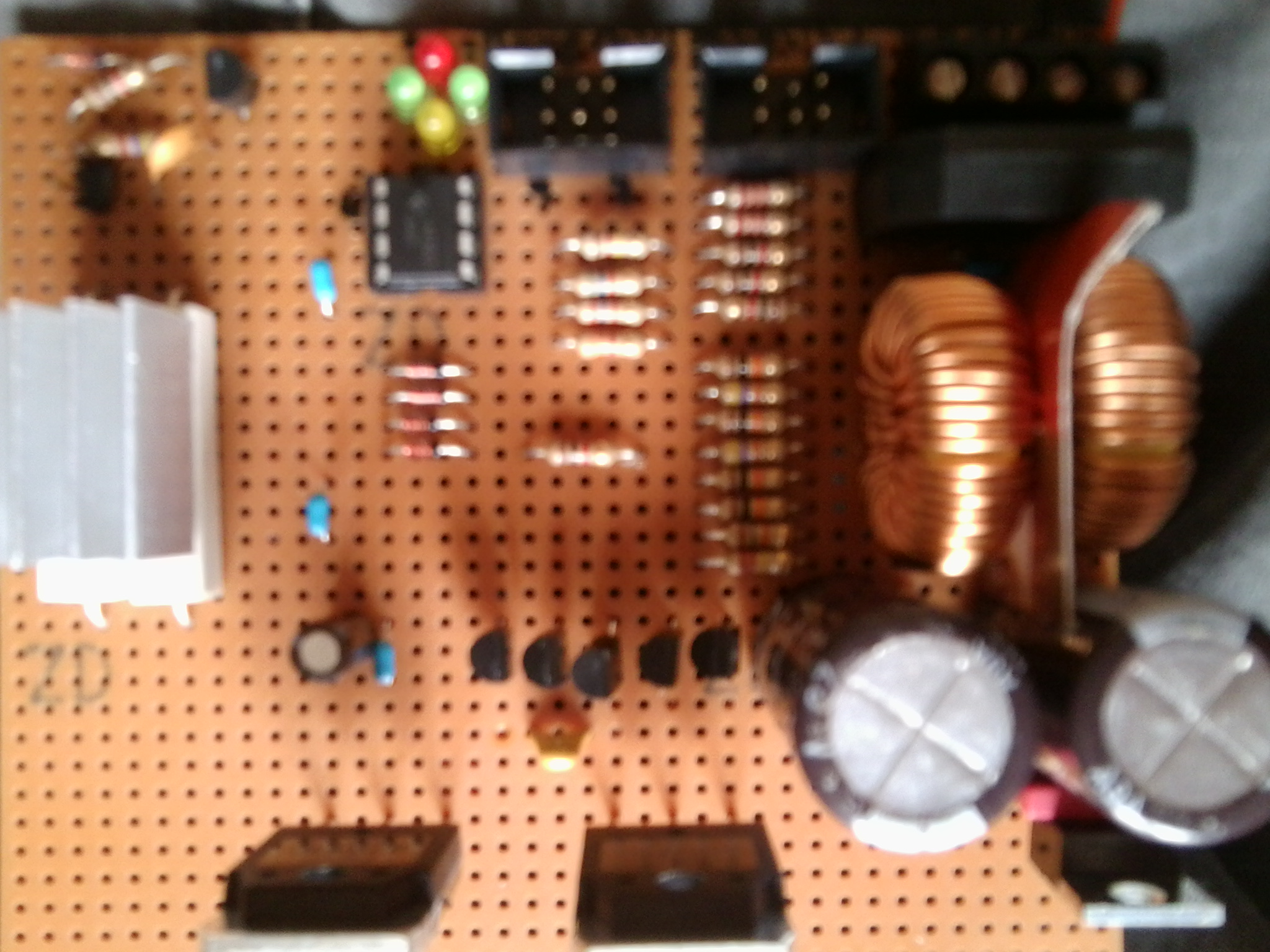

Ich habe mir grade einen Booster für die Modellbahn gebaut, und zwar
nach diesem Schaltplan hier: http://luessi.ch/pdf/Booster%20BMD%20v5.pdf
(Ganz unten).
Wenn ich den jetzt an den dafür vorgsehenen Trafo anschließen möchte
(ist der Richtige!) gibt es nur einen richtigen Kurzschluss. Ich habe
schon alles Durchgemessen, und eigentlich sollte das nicht passieren, da
alles richtig angelötet wurde, und nach Schaltplan stimmt. Könntet ihr
euch vielleicht mal den Schaltplan ansehen, und mir sagen ob der
theoretisch funktionieren müsste? Ein Problem habe ich noch: Bei dem
Schaltplan, Links beim Eingang geht Braun an den Gleichrichter?
Eingezeichnet ist es nicht, aber eigentlich müsste es doch? Ich habe es
einfach mit angeschlossen. Kann der Kurzschluss daran liegen?
Im Anhang noch mal ein paar Bilder von der Platine.
MFG boosterer
PS: An den großen Transistoren ist ein Kühlkörper, mit Lüfter, dies habe
ich aber zum Fotografieren abgemacht.

Gast #2255667
Entweder werden meine Augen schlecht oder die Bilder sind total
umscharf. Dafür brauchen sie aber ne Minute zum Laden. Die Qualität
passt auch in 20kB.

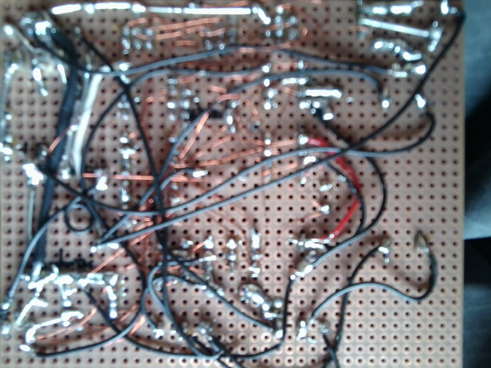

Gast #2255914
Versuche Hilfe in Deiner Nähe zu bekommen (Bekannten- , Freundeskreis).
Die Leiterplatte kostet auch Geld. Und wenn Du dann wieder stundenlang
Fehler suchst, kommt Dich der Komplettkauf günstiger.
Für mich wirkt der Drahtverhau unter der Leiterplatte sehr
fehlerträchtig.

Auweia. Was für ein Draht-Durcheinander ist das denn? Wie soll denn
sowas funktionieren?? Denkst Du man macht sich nur der Schönheit wegen
Gedanken übers Layout?
Dir ist klar, daß bis zu 8A auch ein wenig "Platz zum Fließen" brauchen?
Dir ist klar, daß Elektrolytkondensatoren richtig gepolt angeschlossen
werden müssen?
In dieser Schaltung darf so ein Elko nur platzen wenn er verpolt ist,
der Gleichrichter tot ist oder er weniger als die geschätzten 25V nach
dem gleichrichten aushält.

Gast #2256162
So ein Kupferdraht-Knoten mit nein paar Lötzinnklumpen dazwischen (siehe
das unscharfe Bild 1)kann nichts anderes als einen Kurzschluss erzeugen.
Kauf dir den Bausatz und baue ihn äußerst sorgfältig(!!!) auf, dann
funktioniert das auch.
LG, Björn
