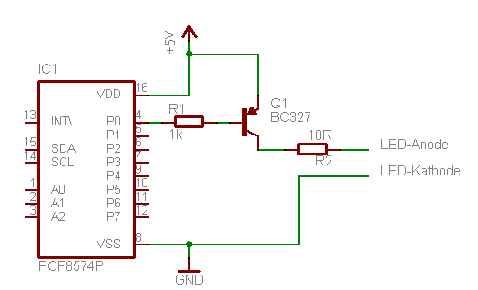

von Falk B. (falk)
Die LED-Hintergrundbeleuchtung darf man bei den meisten Modulen NICHT
ohne Vorwiderstand an VCC anschließen. Wenn du WIRKLICH die
LED-Beleuchtung schalten willst, mach es wie im Anhang. Aber ein
Transistor und zwei Widerstände braucht es schon.
In der Software sehe ich keinen Bug, vielleicht hast du einen
Verdrahtungsfehler, Kurschluss, Wackelkontakt.
MfG
Falk
von mr. mo (Gast)
Der Zusatz mit dem Hintergrundbeleuchtung schalten ist mir beim
zusammenlöten eingefallen. Deshalb ist das in dem Schaltplan nicht drin.
Hmm.
Ich verstehe nur noch nicht, warum funktioniert die lcd_data(); Funktion
und die lcd_command(); nicht.
Die Datenpins falsch angelötet haben kann ich ja eigentlich auch
nicht, weil wenn ich ganze Wörter ausgeben will sind diese auch richtig
dargestellt?!
