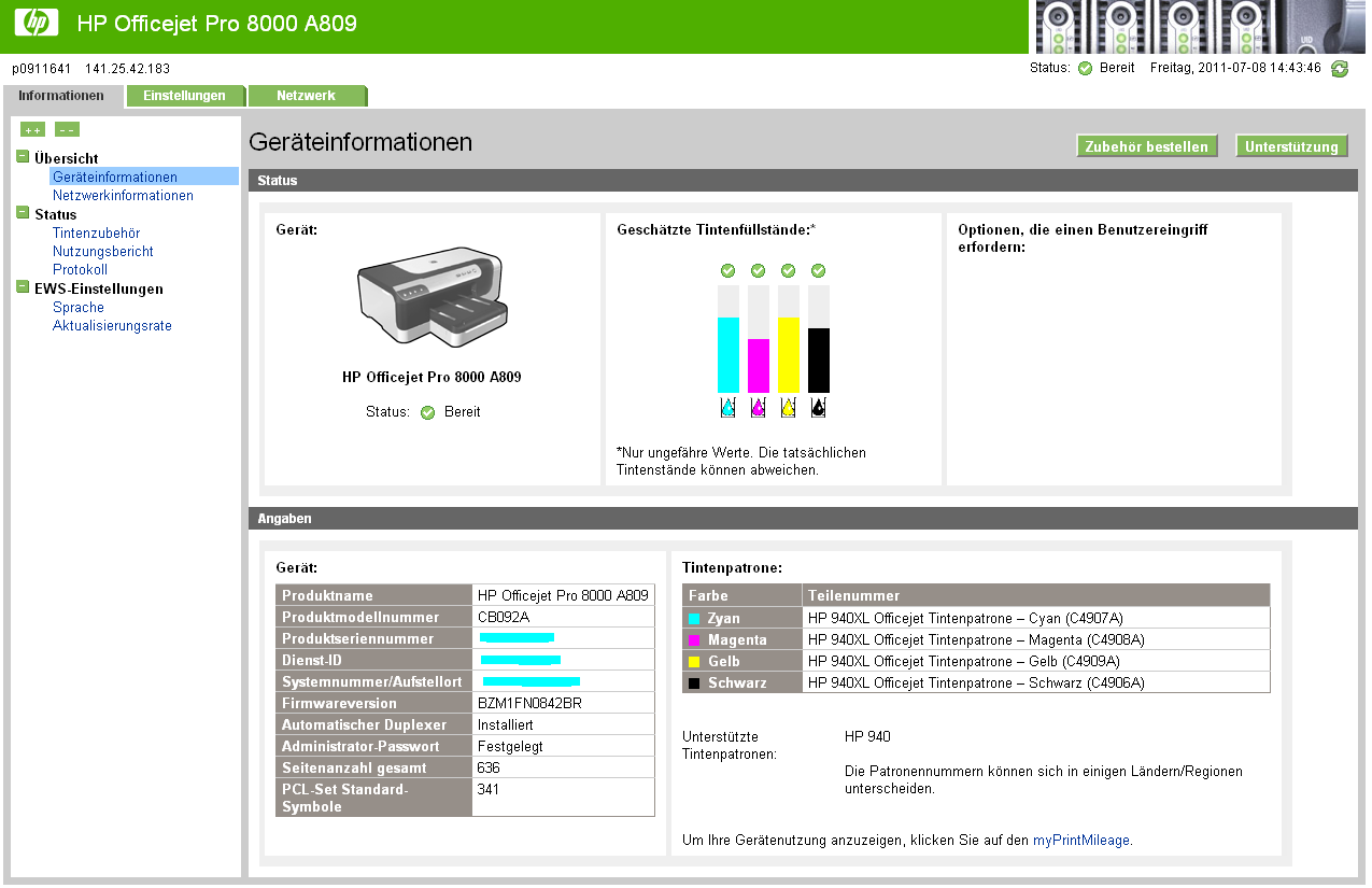

ich habe hier einen HP Officejet pro 8000 (Tintenstrahldrucker)
Da gibt es so einen Menuepunkt, da wird einem gezeigt, wieviel von jeder
Farbe noch da ist. Leider weiss ich im Moment nicht wie das geht.
Ob mir jemand der einen ähnlichen Drucker hat,auf die Sprünge helfen
kann?

für einen schnellen Überblick kannst Du auch eine "self-test diagnostic
page" ausdrucken lassen. Auf Dauer ist dies natürlich keine Lösung.
To print the self-test diagnostic page
• Control panel: Press and hold the Cancel button for 3 seconds.
Falls der Drucker am Netzwerk angeschlossen ist kannst Du den Status
auch über den "Embedded Web server" abfragen. Hierzu den Knotenname bzw.
die IP-Adresse des Drucker im Browser Deiner Wahl eingeben.
Quelle: http://h10032.www1.hp.com/ctg/Manual/c01659070.pdf

Vielen Dank :-)
Nur so als Info an andere, das sieht dann so aus: (siehe Bild)
