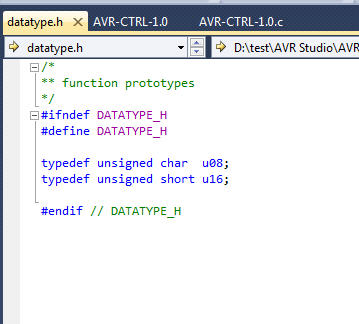

Hallo, versuche mich mit AVRStudio 5 einzuarbeiten nun klappt leider nicht ganz. Ich habe immer WinAVR (+ Notepad) benutz, da AVRStudio 5 durch Haus Toolchain mitbringt sollte dann nicht viel anders sein oder?? So, ich habe versucht ein Project zu compilieren der unter WinAVR fehler frei lauft bzw. bei compilieren keine Fehler gibt. Bei AVRStudio 5 gibt folgede Fehler: datatype.h: No such file or directory datatype.h ist aber als im Project und wenn ich "External Makefile" benutze, dann compiliert es fehlerfrei! wo liegt das Fehler, kenn sich schon jemand mit dem AVRStudio 5 Gruß Martin

Sorry!! Also AS5 wie im Bilder und die externe Makefile
Hi! Die spitzen Klammern müssen durch Anführungszeichen ersetzt werden, dann klappts:
1 | |
Mit spitzen Klammern wird die Datei bei den Header-Dateien des Compilers gesucht. Carsten

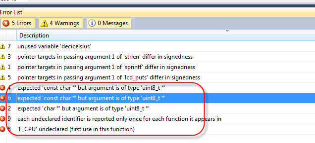

Hi, ja das hatte ich mal versucht aber da die Fehler liste großer wird!
Das ist dass ich nicht ganz verstehe, wenn ich die Makefile (als extern) benutze dann ist kein Problem! warum?
Martin e. C. schrieb: > Hi, > ja das hatte ich mal versucht aber da die Fehler liste großer wird! Dann fang beim ersten an und arbeite dich durch. Dein Code kann davon nur profitieren. Der Compiler ist offenbar auf "happiger" eingestellt worden. Für den ist ein uint8_t* nicht mehr dasselbe wie ein const char* Und wenn du mich fragst, ist das auch so in Ordnung.
Karl Heinz Buchegger schrieb: > Der Compiler ist offenbar auf "happiger" eingestellt worden. > > Für den ist ein uint8_t* nicht mehr dasselbe wie ein const char* > > Und wenn du mich fragst, ist das auch so in Ordnung. ok verstanden!
Du versuchst hier Äpfel mit Birnen zu vergleichen! Das vorliegende Makefile ist nicht vom AS5 generiert worden, sondern es ist ein händisch erzeugtes: Dort sind ganz andere Einstellungen vorgenommen worden, als in AS5. Z.B. ist im Makefile der Compilerschalter -funsigned-char und das define F_CPU gesetzt. Beides wird standardmäßig in AS5 nicht gesetzt. Wenn Du die Konstante F_CPU in den Projekteigenschaften auf dem Toolchain Reiter unter AVR/GNU C Compiler->Symbols setzt, sowie der Haken bei "Default char type is unsigned (-funsigned-char)" unter ..->General, dann sollte es mit dem Compilieren funtionieren. Aber schön ist das nicht. Alle Warnungen müssen weg! Carsten
Carsten Wille schrieb: > Du versuchst hier Äpfel mit Birnen zu vergleichen! > > Das vorliegende Makefile ist nicht vom AS5 generiert worden, sondern es > ist ein händisch erzeugtes: Dort sind ganz andere Einstellungen > vorgenommen worden, als in AS5. Hallo Carsten, ja das war mir klar die Makefile die AS5 generiert ist natürlich ganz anders, mir war aber nicht ganz klar warum unter AS5 mit dem GCC nicht ok compilliert würde aber wie @Karl Heinz Buchegger sagt der Compiler ist mit dem ext. Makefile als"happiger" eingestellt. wie du es vorschlägst funktioniert aber wie du und Karl Heinz sagen, schön ist das nicht! Gruß Martin
Dein altes Projekt war anscheind ganz schön freizügig eingestellt. Was passiert denn, wenn du das compilerflag -Wall setzt?
ja das ist ein ganz ales Project (nicht von mir), das habe irgendwo gefunden um ein AVR Board zu testen. Mit dem Einstellugen von @Carsten Wille bzw. was er vorschlägt: > Haken bei "Default char type is > unsigned (-funsigned-char)" unter ..->General wird dann ohne Fehler und ohne Warnungen compiliert.
