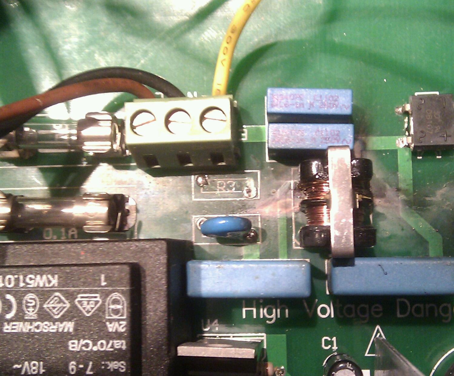

Hab grad ein defekte Netzteil zerlegt. Dabei hab ich ein unbekanntes
defektes Bauteile gefunden. (siehe Anhang, leere Platz)
Das Bauteile müsste das gleiche sein, wie das blaue daneben. Beige
liegen in Reihe zur Spule rechts davon. IDas alte hab ich ausgelötet.
Gleiche Baufirmen, ... Doch es war zerplatz.
Dass andere hat die Aufschrift GVR070391K.
Meine Frage ist nun um was für ein Bauteile handelt es sich?
Für Tipps und Hinweise bin ich dankbar.

das blaue ist ein Kondenstaor. Wenn dort auch ein Kondensator sein soll
dann versteh ich nicht warum der mir R bezeichnet wurde?_? Weil R steht
normal für Widerstand und Kondensator hat das C bekanntlich.
Kannst du evtl. sehen was unter dem blauen Kondensator steht für eine
Bezeichnung

Du hast den Schriftzug High Voltage Danger gelesen? == sehr
gefährlich!!!
Das Bauteil ist ein Varistor. Aber auch die Spule sieht mitgenommen aus.
Ohne Kenntnis ein paar Bauteile tauschen ist nicht empfehlenswert. Ohne
Maßnahmen zum Personenschutz sollte man nicht an Netzteilen basteln.

Die Maßnahmen sind mir bekannt. Arbeite als Elektroniker für Geräte und
Systeme.
Hatte nur Probleme herauszufinden was das für ein Bauteil ist.
Bedanke mich für die zahlreiche Unterstützung am Abend. Werde morgen mal
das funktionierende Bauteil auslöten, und Messungen durchführen.
