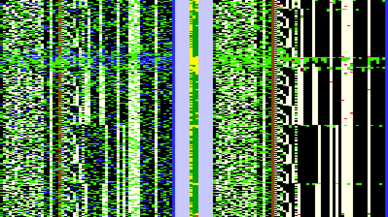

In meinem Simulator kann ich Startphase, Noise, Jitter und Drift einstellen. Bei geringer Drift schafft es der Decoder, bei 7-8% Noise (implementiert als zufällige Invertierung von Samples) noch gute Zeitdaten zu finden. Die Minutenmarke finde ich im Moment mit einem 1000-ms-Wavelet. Der Driftausgleich geschieht über eine gleitende Mittelwertbildung über die Abweichungen der Sekundenposition: akku += deltaT - (akku >> 8) Wenn der Betrag (akku >> 8) größer als 1 wird, wird die Sekundenposition um 1 nachgeführt. Das funktioniert ganz ordentlich. Die Wavelet-Berechnung läuft ständig, 50 ms vor der Sekundenmarke werden die Maximum-Speicher zurückgesetzt. > Bei > miesem Signal ist ein ziemlicher Jitter auf den Bits/Bitlängen und wenn > ein unbrauchbare Phase kommt, läuft dir der Sekunden-Sync gegen das > DCF-Signal weg (wegen Quarz-Ungenauigkeit). Hast du nähere Informationen über real miese Signale? (Hier ist der Empfang so gut, daß man schon vorsätzlich sabotieren muß, um wirklich schlechte Daten aus dem Pollin-Modul zu bekommen. > Dann Falten mit einem zyklischen Wavelet, das folgende Eigenschaften > "abscannt": > > * Bit 0 = 0 > * Bit 20 = 1 > * Bit 21 ^= 1 > * Bit 59 = Minutenmarke (MM) Wie machst du das?

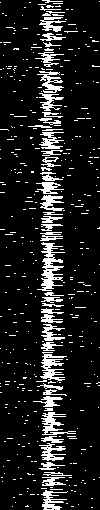

Uhu Uhuhu schrieb: > Hast du nähere Informationen über real miese Signale? (Hier ist der > Empfang so gut, daß man schon vorsätzlich sabotieren muß, um wirklich > schlechte Daten aus dem Pollin-Modul zu bekommen. Es ist tatsächlich nicht so einfach, an "real" miese Daten zu kommen, d.h. an solche, die in der Zielschaltung und am Zielstandort eingesammelt wurden. Anbei eine PNG-Grafik mit einem Mitschnitt, wobei es sich dabei nur um einen Ausschnitt handel, dem Filetstück sozusagen. Der Rest ist noch mieser. Die PNG-Grafik wandelt man mit ImageMagick oder sonstwie in PBM um wie in http://gjlay.de/pub/dcf77/konzept.html bereits beschrieben. Wenn man's richtig anstellt erhält man einen ASCII-Text, siehe http://de.wikipedia.org/wiki/Portable_Bitmap Auf der Seite ist auch eine weitere schwarz-weiße PNG-Grafik links am Rand die du analog verwenden kannst. Im Gegensatz zum obigen PNG bieten diese Daten die reale Chance was zu erkennen und nicht nur aus dem Kaffeesatz zu lesen. >> Dann Falten mit einem zyklischen Wavelet, das folgende Eigenschaften >> "abscannt": >> >> * Bit 0 = 0 >> * Bit 20 = 1 >> * Bit 21 ^= 1 >> * Bit 59 = Minutenmarke (MM) > > Wie machst du das? Ein zyklisches Wavelet von 120 Sekunden Länge. Alternativ geht ein zyklisches Wavelet von 60 Sekunden länge, das alle 60 Sekunden so gepatcht wird, daß der Toggle von bit 21 abgebildet wird.
Johann L. schrieb: > Anbei eine PNG-Grafik mit einem Mitschnitt, ... Diese Daten-Grafiken haben übrigens 100 Pixel/Zeile und sind von oben nach unten zu lesen. Jede Zeile entspricht einer Sekunde, d.h. es wurde im Abstand von 10ms gesamplet. Anbei noch das Ergebnis einer Fehlerkorrektur auf realen, verauschten Daten. Die Grafik ist durch eine senkrechte, hellblaue Mitellinie in einen linken und einen rechten Teil unterteilt, jede Zeile entspricht einer Minute. Links die Originaldaten, rechts nach Fehlerkorrektur. Farben: * Blau = Minutenmarke * Grün = Hää? Schrott-Bit * Schwarz: Bit 0 * Weiß: Bit 1 * Rot: Bitfehler erkannt und korrigiert * Braun: Bit 20. Hier beginnt die Zeit-Info (abgesehen von MEZ/MESZ, die stehen links davon) Der Mittelstreifen hat eine besondere Bedeutung: er ethält die drei Paritybits für Minute, Stunde und Datum * Grün: Parity ok * Gelb: Parity unbekannt * Rot: Parity-Fehler erkannt Danach kommt dann die inhaltliche Analyse, d.h. Vergleich gegen Daten einer Vorminute. Naturlich nur dann, wenn alle dreo Patitys auf "grün" sind.
