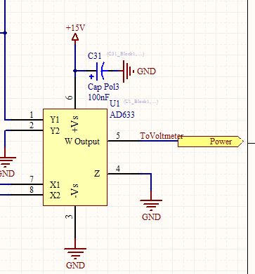

von andres (Gast)
Hallo, ich melde mich hier nochmal zu Wort.
Ich habe den AD633 in meine Schaltung eingebaut und den Prototypen in
Betrieb genommen, es funktioniert alles, bis auf den AD633.
Folgende Spannungen habe ich gemessen, an den Eingängen, bzw. Versorung:
Pin:
1: 0.44V
2: 0V (GND)
7: 5.3V
8: 0.05V
4: 0V (GND)
6: 15,1V (Supply)
3: 0V (GND)
Wie gesagt, es geht um eine Leistungsmessung, die o.g. Werte/spannungen
sind die, die ich auch erwarte.
ABER: Am Ausgang kommen immer 9.4V raus. Selbst wenn ich an den
Eingangsspannungen justiere bleibt der Wert auf 9.4V. Selbst bei
nagelneuem eingelötetem multiplizierer.
Es ist wie gesagt eie Leistungsmessung (UxI) also ist das Ergebnis immer
positiv, selbst wenn der Strom/SPG (H-brücke) andersrum fließt. Aus
diesem Grund habe ich die negative Supply spannung auf GND gehangen, ist
das erlaubt bei diesem Bauteil?
PS: eben habe ich auch festgestellt dass der Multipl. am Ausgang 9,8V
hat wenn ich 4x 0V an den Eingängen habe...
Ein Tip in welche Richtung ich schauen könnte wäre hilfreich, Merci.
von Anja (Gast)
andres schrieb:
> ist
Nö.
Gruß Anja
von andres (Gast)
Is schon komisch... ich komm immer 5min danach selbst auf den Fehler,
nachdem ich einen Beitrag geschrieben hab. V- Beinchen hoch -> -15V ran,
richtiger Output.
Eigentlich kann ich doch den Multiplizierer so Versorgen:
V+: 24V
V-: GND
Summing point 12V
Da er die einänge ja sowieso differentiell misst, sollte dass doch kein
Problem sein, denn der OP "weiß" doch nicht ob er an
(V+, V-, Summing point):
+12, -12, GND    oder
+24, 0V, 12V hängt?!
So könnte ich quasi die Versorgung um 12V nahc oben schieben, und der OP
hängt in der Luft. Was meint ihr dazu?
von Helmut L. (helmi1)
Im Prinzip hast du recht aber dann solltest du die Eingaenge auch auf
die halbe Betriebsspannung beziehen.
Stichwort im Datenblatt:  Input Amplifier "Signal Voltage Range +-10V
bei +-15V Versorgung"
Da du aber den einen Eingang auf GND gelegt hast bist du ausserhalb der
Spezifikation des Bauteiles.
