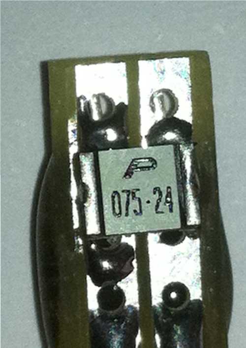

Hi, kann mir jemand sagen, um was für ein Bauteil es sich hierbei handelt? Vielen Dank
aus welchem Gerät?
Polyfuse von Littelfuse: http://elcodis.com/datasheet.php?c=139528&c_name=SMD1812P075TSA%2F24&doc=9658 --> 750mA 24V Matthias K. schrieb: > aus welchem Gerät? Lochraster...
wo ist das Teil eingebaut, was ist da noch so drumrum? Aufgrund der recht massiven Kontaktierungssteifen am Bauteil scheint's ein Leistungsbauteil zu sein. Hochlastwiderstand evl. Sascha
Ah, vielen Dank. Ja, das macht Sinn. Ist eine kleine Minischaltung, welche bei einem Kurzschluss ne LED leuchten lässt. Das kann man anstatt einer Stecksicherung einstecken und ist für den Fehlerfall ganz praktisch. Ich hatte auf irgendeine Art Kaltleiter getippt, war mir aber aufgrund der Bauform überhaupt nicht sicher, aber das sowas sogar einen extra Namen hat war mir nicht bewusst. Vielen Dank nochmal :)
