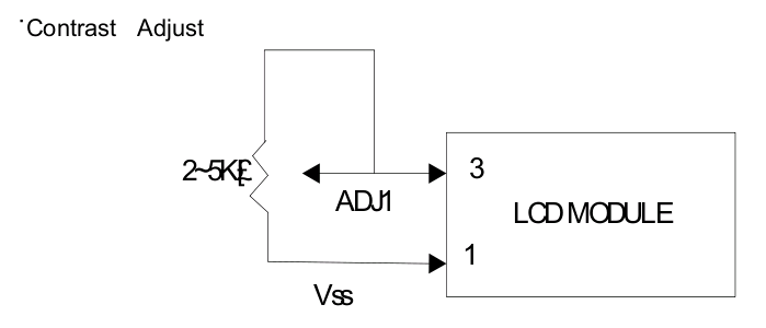

ich habe ein PG320240WRFHE9 strikt nach Datenblatt an einen M128
angeschlossen, nur tut das Ding, nichts... ( Hintergrundbeleuchtung mal
ausgenommen )
Es ist an einen 26 Pin Pfostenstecker über 20cm Flachbandkabel
angelötet, und mehrfach geprüft.
Was mich stutzig macht ist, das der Kontrast völlig anders als alle
anderen LCD's die ich so kenne, über einen 10k (5k, 100k) Poti nach GND
geht.
Steht im Datenblatt so...
Da sich da absolut nichts tut, hab ich mal ein 240x128 LCD
angeschlossen, das funktioniert tadellos.
Hat irgendjemand so ein Display zum leben erweckt?
Hab ich irgend was falsch gemacht?
hilfe
Dank im Vorraus

Es ist tatsächlich etwas merkwürdig beschrieben; aber wenn intern eine
passende Spannung an Pin 3 gelegt wird und vom Poti in Richtung GND
gezogen, kann es schon sein.
Ist am unbeschalteten Pin 3 (ADJ) eine Spannung zu messen?
Ist an deinem SV5-1 bzw. SV5-2 etwas angeschlossen?

Die Pins 5-1 und 5-2 sind GND ebenso wie 5-22.
Ich habe 2 dieser LCD's, bei einem liegen da 1.6V an, beim anderen 3.8V,
eins ist also vermutlich schon mal im Eimer.
Wenn das LCD funktioniert, müsste ich beim drehen am Poti doch irgendwas
sehen, selbst wenn das LCD noch nicht initialisiert ist?
Gast #2258180
Hab jetzt vielleicht eine Lösung gefunden.
Man soll GND vom LCD über eine Diode an GND der Schaltung anschließen,
die Kontrastleitung aber direkt an GND, dadurch hat man eine ca 0.7V
niedrigere
Spannung und das ist scheinbar die Lösung, da das wohl ein
Hochtemperaturdisplay ist.
Hab das noch nicht getestet, mach ich heut aber noch.
