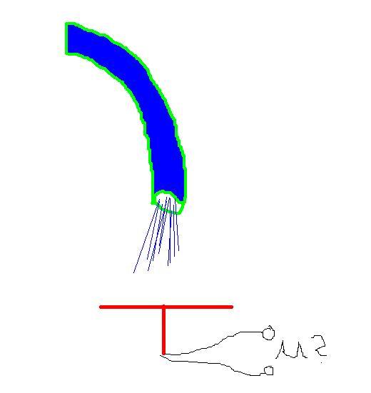

ich habe eine Problem und kann mir eine Frage, die ich beantworten muss,
nicht erklären.
Ich habe einen Wasserstrahl und einen Kraftmesser, welche mir die Kraft
des auftretenen Wasserstrahls und die Fläche messen kann. Ich soll das
auftretende Volumen berechnen, die Dichte der Flüssigkeit habe ich auch
noch zur Verfügung. Leider habe ich nicht mehr Angaben, mein
Physiklehrer hat uns die Aufgabe am Ende der Stunde aufgegeben und
gesagt, wir sollen mal darüber nachdenken. Ich habe aber keine Idee,
welche Formel ich dafür nehmen soll.
Ich weiss dass der Druck=Kraft/Fläche ist und dass die Kraft=Masse *
Beschleunigung. Aber mir fehlen immer Angaben. Und ich weiss nicht ob
ich die Formel hier anwenden kann.
Wäre super wenn mir einer helfen könnte.
#2258205
Servus,
wie muss man sich das vorstellen?
- Ist der Kraftmesser direkt am Wasserschlauch ( -> DRUCK?)
- Fällt das Wasser auf den KM ( -> Zeichnung?)
- Wird der KM von vorne angepisst...
Welcher Kraftmesser ist das? Welchen Durchmesser hat das Rohr/Schlauch?
Danke
Mathias
edit: sehs grad: Wie bitte Fläche messen mit einem Kraftmesser?

Gast #2259076
Also es soll ein Wasserstrahl sein, der aus einem Rohr ausgetreten ist,
so wie es Mathias richtig ausgedrückt hat, der KM wird von vorne
angepisst :D
Der KM erkennt die wirkende Kraft und die Fläche ( K.A. wie er das
erkennt, unser Lehrer hat es uns so geasgt, weiss nicht ob ein KM so
etwas kann) auf die ein Druck einwirkt. Ich habe mir gedacht, dass ich
dann daraus die Geschwindigkeit des Strahls errechnen kann,
multipliziert mit der Zeit komm ich dann auf eine Länge, daraus lässt
sich dann, falls man den Strahl wie einen Zylinder betrachtet das
Volumen berechnen. Kann mir jemand eine andere Idee nennen, die Sache
mit dem 2. Newtonschen Axiom versteh ich nicht ganz. Bitte um Erklärung
und schon mal vielen Dank für die Hilfe.

Gast #2259330
Die Gesamtmasse des bereits herausgelaufenen Wassers wird mit der Zeit
immer größer:
dm/dt = rho(Wasser)*A*v (Wobei v als konstant angenommen wurde)
Gast #2260037
Dein Physiklehrer ist ein Idiot.
Die Kraft die wirkt kann sogar negativ sein  wenn das Wasser
nach allen Seiten wegspritzt.
Glaube  ich , weil  ich erinnere mich dumpf dass   ein
Luftstrahl,   auf  eine solche Platte gelenkt, die Platte ansaugen kann.
Mist, da war  neulich noch ein Artikel  drueber in der Zeitung.
Um  die Aufgabe  zu vereinfachen  haette z. B.  dabeistehen muessen
dass der Impuls  des Wassers  von  der Platte vollstaendig absorbiert
wird,  da haette man ja mal einen Ansatz.
Das Volumen zu berechnen ist auch idiotisch,  denn das  steigt
linear  und  proportional  mit der Zeit  (  je laenger man spritzt
desto
mehr  Wasser  kommt aus  dem Schlauch)
Also:  V= tvA  :  t=Zeit, v= Geschwindigkeit des Wassers am
Schlauchende,
A= Querschnitt des Schlauches.
Der Impuls  i des Wassers ist  vm  . m  ist  vAtD  ( v,A,t  wie  vorher,
D = Dichte des Wassers =1000kg/m^3 )
Also  :   i = v^2AtD
Wie  der Vorredner schon sagte:  F = d impuls  / dt
=  v^2AD
Gilt   wie gesagt nur  wenn der Strahl  auf geheimnisvolle Weise
auf  0  abgebremst wird.
Man kann jetzt, wenn F gemessen ist,  die Wassergeschwindigkeit
ausrechnen wenn der Querschnitt des Schlauches benakkt ist.
Aber nicht das Volumen.
Gast #2260524
Vielen Dank für die vielen netten Antworten,
also ich habe die Zeit angegeben, die Fläche, die auftretende Kraft (
ich geh mal davon aus, dass die Kraft komplett von der Platte absorbiert
wird). Wie Martin schon  geschrieben hat kann ich aus F=v^2AD die
Geschwindigkeit ausrechnen und daraus müsste ich ja dann das Volumen
berechnen können, da ich ja die Zeit angegeben habe. Stimmt das?
kann man denn davon ausgehen, dass die ganze Kraft absorbiert wird oder
wie misst man am besten das Volumen eines freien Strahls? Weil über den
Kraftmesser scheint es ja nicht optimal zu laufen. Dabei frag ich mich
ob es überhaupt einen Kraftmesser gibt, der die Kraft und die Fläche
registriert, ich habe nur reine Kraftmesser gefunden. Wisst ihr da mehr?
Gibt es da bessere Verfahren?
Gruß und Danke
