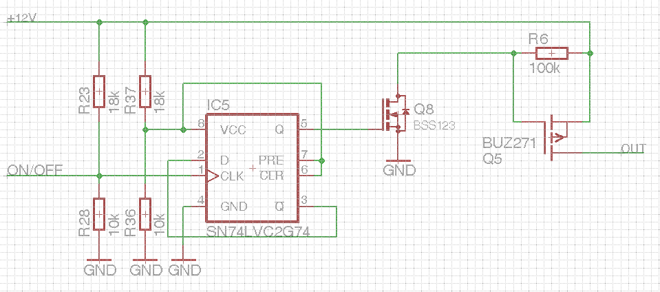

von Martin (Gast)
Hi
Bei dieser Schaltung habe ich das Problem, dass der Schalter (eine
Printtaste) ziemlich prellt, d.h. manchmal ist es nicht möglich,
zuverlässig ein- oder auszuschalten.
Ausserdem wird manchmal beim Anlegen von Spannung schon durchgeschaltet,
was möglichst auch nicht sein sollte.
Natürlich wäre es auch möglich, dieselbe Funktion mit einem AVRtiny oder
sowas zu realisieren, aber ich wollte es hier auf die herkömmliche Art
machen. Wie aber kann ich diese beiden Probleme angehen?
Grüsse
Martin
Richtig, deshalb braucht man da entprellte Tasten.
Das wäre das was man Power-On-Reset nennt.
Du kannst die Taste entprellen
  +5V
   1k        74HC14
   +--10k--+--|>o--
 Taste   100nF
 Masse   Masse
und an CLR des FlipFlops eine Power On Reste Sc haltung klemmen.
 +5V
 10k
  +-- /CLR
100nF
Masse
oder gleich die Flip-Flop-Funktion mit der Entprellung und Power-On
Vorzugslage koppeln
      +12V ---+----------------------+
          +---)----------------+  Schaltung
          +--|>o--10k--+--|>o--+----|I
              |        |   _   1M    |S
      CD40109 |        +--o o--+     |
              |              100nF   |
      GND ----+----------------+-----+
wie es die d.s.e FAQ beschreibt
http://www.dse-faq.elektronik-kompendium.de/dse-faq.htm#F.29.1

von Martin (Gast)
Vielen Dank für die Antworten!
Zuerst will ich mal erklären, warum ich dieses FF verwendet habe: Es
sollte kompakt sein, das heisst ein einzelnes FF und SMD (im
vorliegenden Fall sogar Fine Pitch). Oft haben die dann aber nur Q oder
nur !Q aber nicht beide, damit ein SOT23-5 oder -6 reicht. Für diese
Schaltung braucht es aber beide, und das hier verwendete ist etwa das
einzige, das diese Anforderungen erfüllt und das ich auf Anhieb bei
einem Distributor gefunden habe.
Die Schaltung sähe also dann so aus. Den Power On-Reset kann ich
wahrscheinlich nicht mehr nachträglich realisieren, aber die
Entprellerei baue ich morgen ein.
Gruss
Martin
von MaWin (Gast)
ON/OFF ist verkehrt.
Wenn dort ein Taster nach Masse dranliegt,
schau dir noch mal die Originalschaltung an.
Zwar hat der 74LVC74 einen Schmitt-Trigger Einganng bei CLK,
das spart schon mal den extra Schmitt-Trigger, aber die Bauteile hast du
weitgehend vertauscht, auch unter Berücksichtigung daß mühsam mit
10k/18k aus 12V nur 5V werden sollen (mit der Frage, wo denn da VCC des
74LVC74 herkommen soll, es wäre sicher einfacher, die Widerstände an VCC
zu legen.

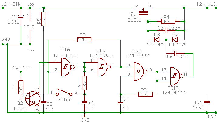

von Willi (Gast)
Die beileigende Schaltung kannste ja noch abmagern. Ich setze sie seit
Jahrzehnten ein, obwohl ich den Schmitt-Trigger nie verstanden habe.
Den Taster kann man auch durch einen Optokoppler ersetzen....
von Martin (Gast)
@MaWin: Ich bin nicht sicher ob ich verstehe, was du mit verkehrt
meinst. Habe es jetzt so aufgebaut, wie karadur weiter oben
vorgeschlagen hat, das heisst mit dem Längswiderstand VOR dem parallel
zu R28 montierten C. Der Taster tut jetzt gar nichts mehr, weil die
Spannung an CLK nur noch auf 3V absinkt. Das wird wohl am
Spannungswandler liegen, aber eine Möglichkeit, ein FF zu verwenden, das
eine VCC von 12V verträgt, wird es nicht geben, siehe Erläuterungen
oben. Gibt es trotzdem noch eine Möglichkeit, das zu retten?
Ist auch ein Fehler im Power-on-Reset? Diesen kann ich nämlich wirklich
nicht mehr nachrüsten, habe gerade das Layout gecheckt, und kanns
deshalb auch nicht testen, der kommt halt dann erst auf die nächste
Version, wenns noch eine gibt.
Gruss
Martin
von Peter D. (peda)
Willi schrieb:
> Ich setze sie seit
Das ist doch ein Klassiker, er macht Entprellen und FF gleichzeitig.
Es ist ein Master-Slave-FF.
C1 ist der Master, IC1A/B der Slave. Üblicher Weise macht man R1
deutlich größer als R2, damit sich C1 erst nach Loslassen wieder umladen
kann. 10k/20k dürfte gerade so gehen, 10k/100k wäre besser.
Früher ware P-FETs noch teuer, daher erzeugt IC1C ne Wechselspannung,
die gleichgerichtet wird, um am Gate auf >12V zu kommen.
Nur IC1C muß eine Schmitt-Trigger sein, die anderen können normale
Gatter sein.
Peter

von MaWin (Gast)
> Habe es jetzt so aufgebaut, wie karadur weiter oben vorgeschlagen hat.
Nein.
Er hat sich durch Worte uneindeutig ausgedrückt,
ich habe nicht ohne Grund einen Schaltplan gepostet,
damit das klar ist.
Und du hast es natürlich anders aufgebaut, so daß es nicht
funktioniert:
Nicht wirklich, aber es ist ungeschickt, die Spannung aus 12V
durch einen Spannungsteiler zu gewinnen, an statt nur einen
Widerstand direkt an VCC des ICs zu legen, wo man shcon 5V hat.
Auch das habe ich aufgezeichnet, vielleicht liest du es mal.
von Willi (Gast)
... und zu hochohmig.
Ganz früher war da noch ein BDxxx (PNP) verbaut und die Kombination
10k/20k ergab sich aus einem platzsparenden SIL4R8P (vier gleiche
Widerstände)....
